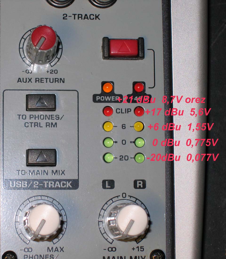

Myslím, že by bolo ešte užitočné doplniť túto tému o rady na spárovanie mixpultu a telefónu. Ako príklad uvádzam výstupné úrovne mixu Q802USB vo vzťahu k jeho indikátoru.
Každopádne je potrebné na výstup mixu zaradiť delič aby pri výstupe ´0´ dával 15 až 20 mV. Napríklad 10kΩ/200Ω. Správne má má byť vstupná impedancia zariadenia približne 10x vyššia ako výstupný odpor zdroja - aspoň takto nám to učiteľka kedysi dávno hovorila, lenže kto by veril boľševikovi? To bola dosť zaujímavá učiteľka, mala asi 30 rokov, nosila galoty, hrala karty a fotbal. Väčšinou to ale funguje Smile
Zaujímavá je tiež otázka ako upraviť normálnu stereo hudbu na mono, pretože v tomto prípade máme jednokanálový záznam. Jednoduchým spojením kanálov síce dostaneme mono, ale občas môže vzniknúť odčítanie niektorých frekvencií, najčastejšie výšok. Najlepšie sa získa mono v DAW pri uložení sa zaškrtne ´convert to mono´, to ale nie je praktické.
