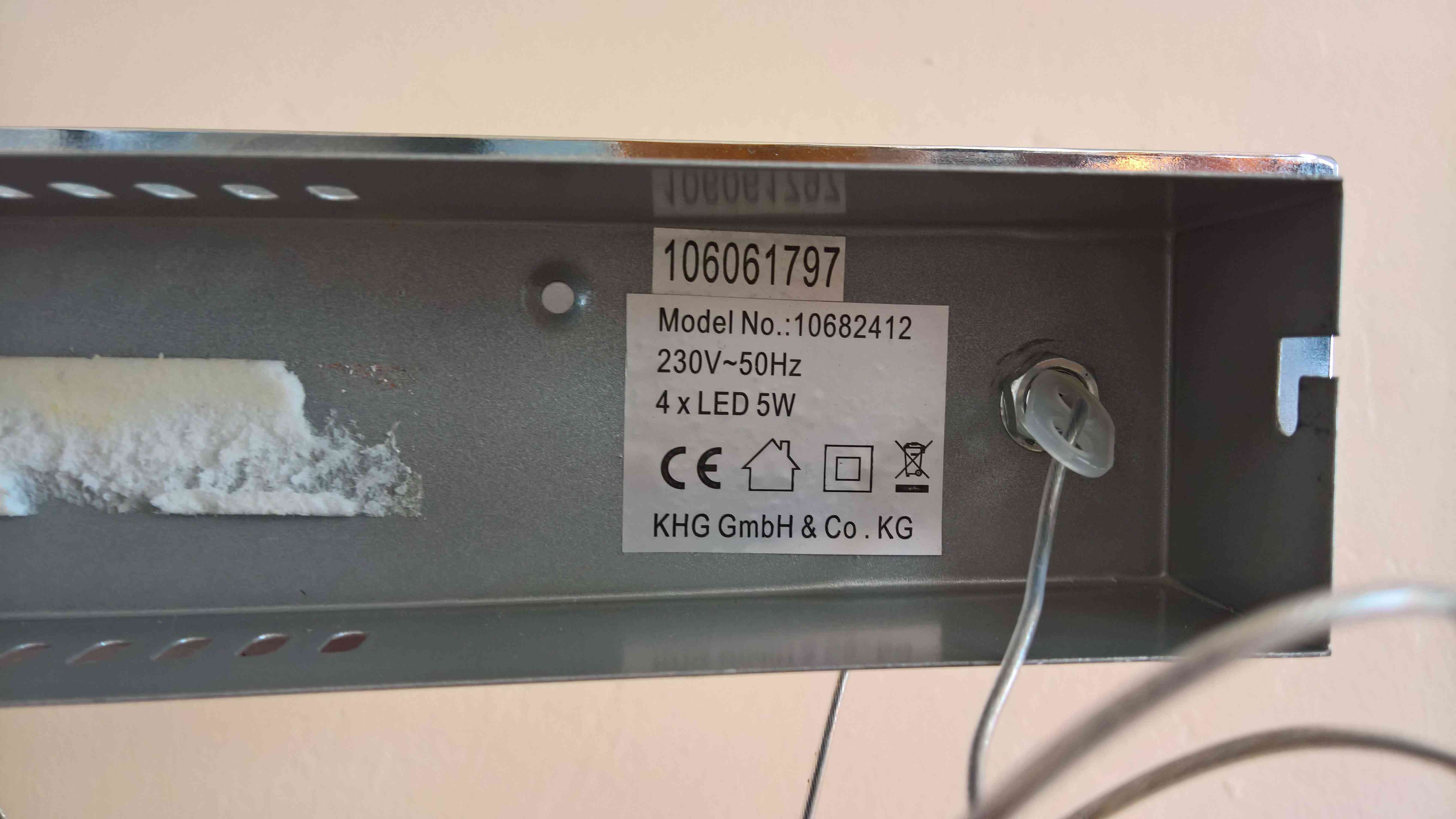

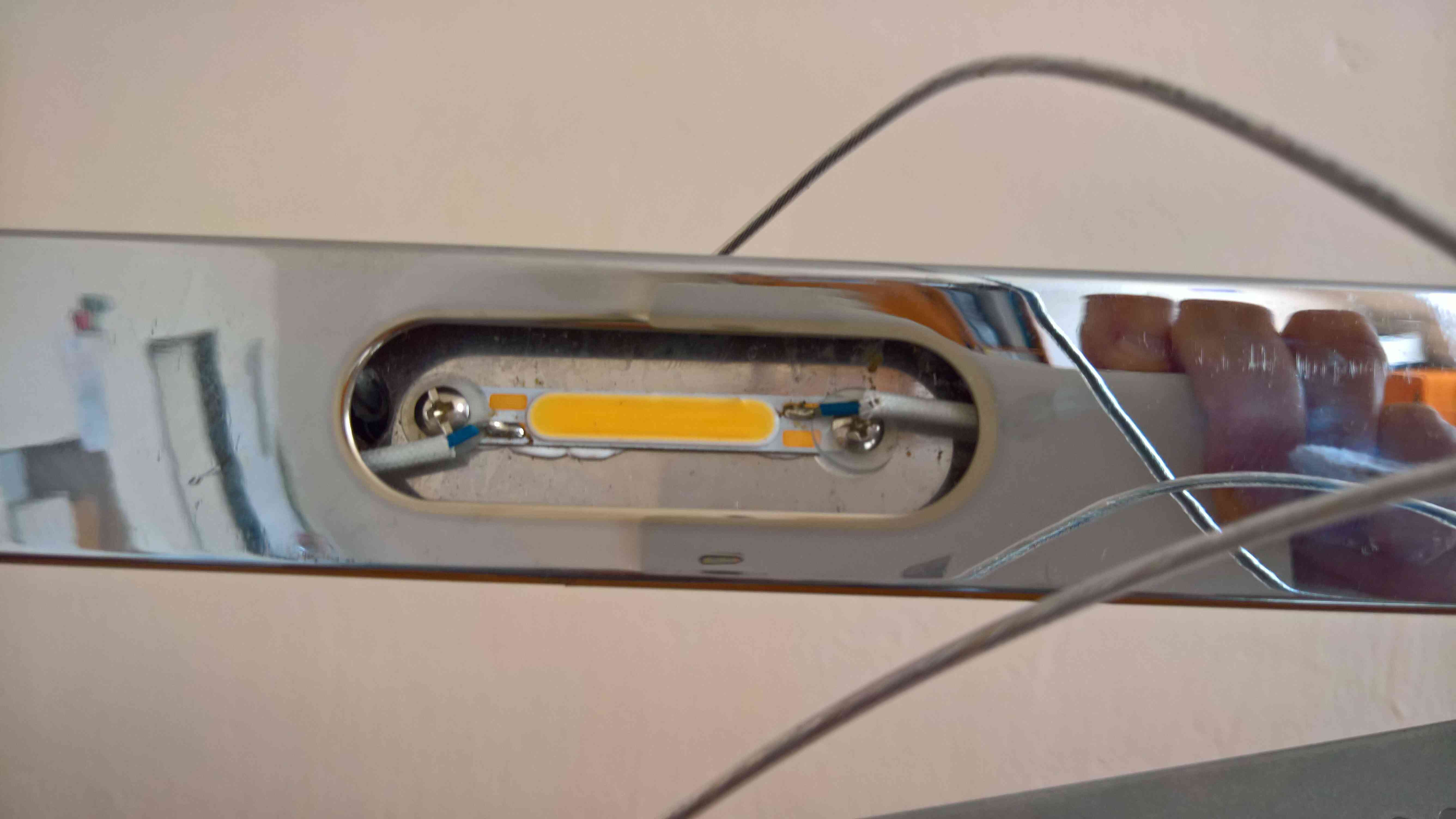

Zdravím, Mám světlo dyzajnové, složené ze čtyř prvků á 5 W spojených do serie. Jeden z nich po smrti. Chci je nahradit podobnými, viz. : https://1url.cz/uzVsD

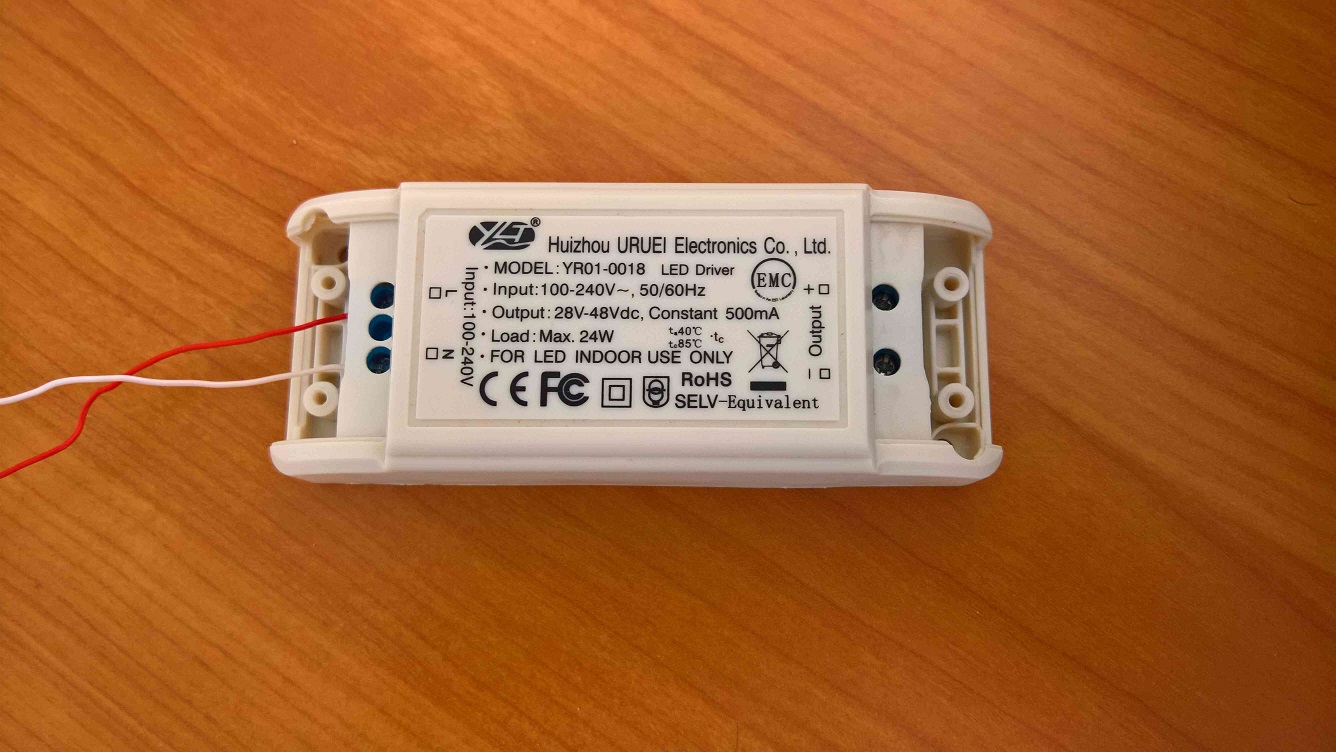

Zdroj je 24 W, 0,5 A, 28-48 DC. Bude to chodit? Moduly samosebou podmáznu pastičkou a připevním stejně jako ty původní.
Dík za rady, doporučení, hodnocení, případně technologické pokárání.

Otázka je, na jaký proud jsou vlastně ty moduly stavěné, informace jsou typicky čínské. V odkazu se píše 300mA, 9-11V, 6W, což nejde dohromady. Tvůj zdroj je zdroj proudu 500mA, což je obávám se docela dost. Napájet to menším proudem by bylo značně zdravější, doporučil bych tak 250 mA a vyzkoušet, jestli to ještě dostatečně svítí. Životnost by byla mnohonásobně vyšší.

Zdravím, jen dovětek, jak to dopadlo. Přišly moduly: https://www.aliexpress.com/item/32306532084.html?spm=a2g0s.9042311.0.0.66094c4dOE6SRS
Změnu mi poslal prodejce, původně to -snad- špatně spočetli. Jsou na vyšší napětí. Tak jak byly původně (za sebou, sériově) nefungovaly. Zapojeny tedy na původní zdroj (v něm pro jistotu vyměněny elyty) serioparalelně, ve skupině 2 + 2, čili předrátována lišta. Po zapájení přilepeny teplovodivým lepidlem. Zdroj není tvrdý, nyní každá větev žere tabulkových 0,3 A a svítí. Hřejí se o něco méně, nežli původní, snad do 60°C (chvilku na nich udržím prst). Uvidíme, v provozu denně 3 - 6 hodin.
