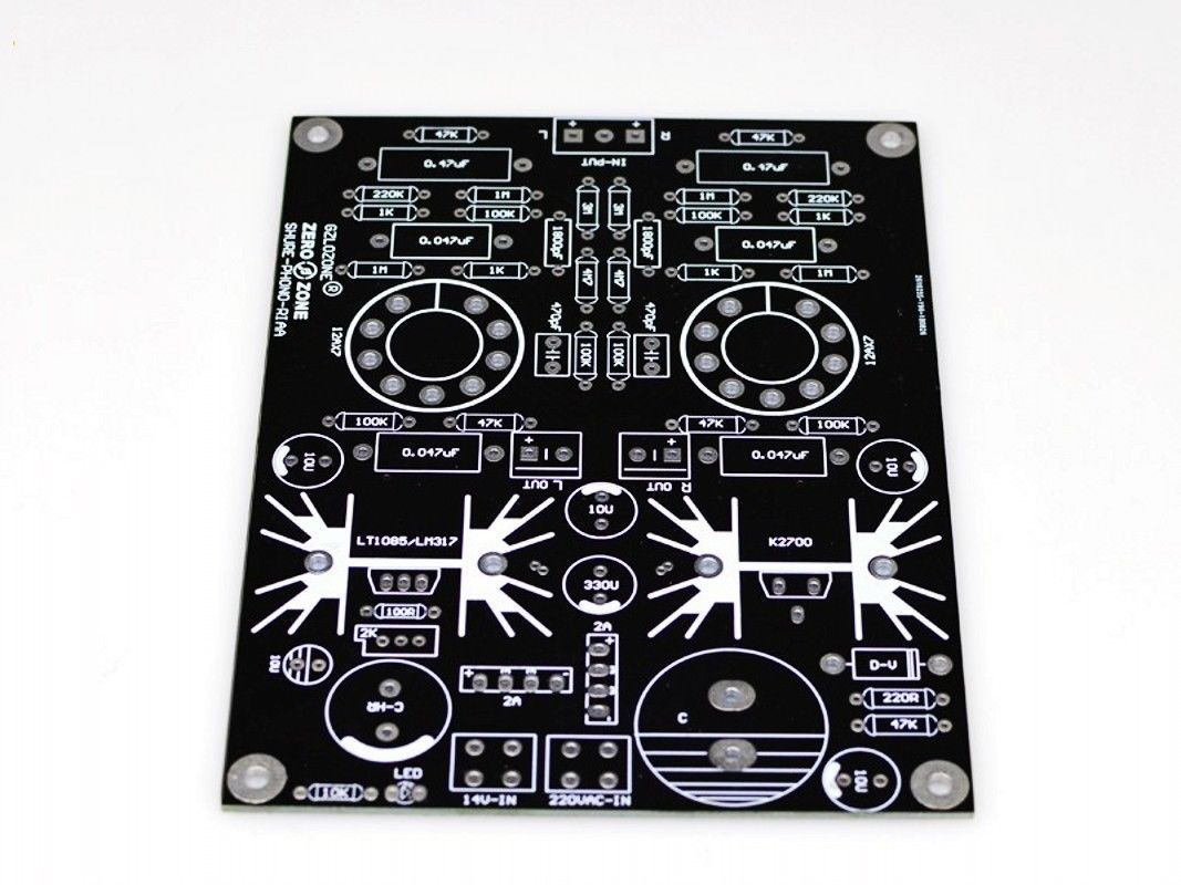

Chtěl jsem zkusit postavit kopii tohoto předzesilovače, na eBay se dá koupit samotný plošný spoj, kde jsou popsány jednotlivé součástky, pouze mi přijde matoucí vstupní (anodové) napětí, na DPS je napsáno 220AC ... V originále má tento předzesilovač napájení asi 100V DC, na DPS je místo pro jednu zenerku, napětí uvedeno není ... Napsal jsem prodejci, ten pouze napsal, že vstupní napětí ze sekundáru trafa má být cca 80-100V ...

Proto taky píšu klon v záhlaví ... Smile
Někteří tady tuhle mutaci chválí, tak jsem to chtěl zkusit, ten plošný spoj není moc drahý, ale úplný nesmysl zase kupovat nechci, například čínská verze EAR834P funguje k mé spokojenosti dobře ...

Možná bych si to při nastavování dal na regulovaný zdroj a až budou napětí jak mají být a bude to fungovat, jak má, pak bych řešil jaké přesně trafo použít
