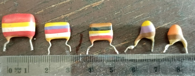

Ahoj
Věděl by někdo prosím výrobce těchto kondenzátorů?
Kapacita je čitelná,ale nevím jak vykoukat na jaké jsou napětí?
Děkuji!

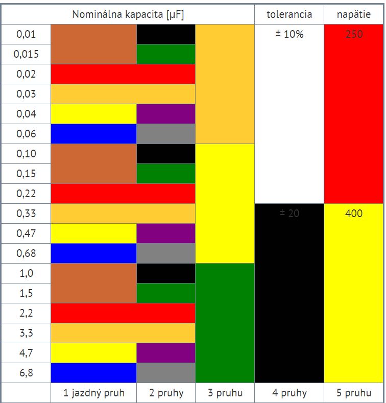

PříspěvekZaslal: pá červenec 10 2020, 13:47    Předmět: Citovat
Pre prvé 3 som Tu našiel toto:
 Velikost:  50.9 kB
 Zobrazeno:  89 krát
ferdislav
Založen: Aug 15, 2011
Příspěvky: 1303
Bydliště: Mostecko
PříspěvekZaslal: ne červenec 12 2020, 0:46    Předmět: Citovat
Díky patrik, dík tvému odkazu jsem našel i další potřebné tabulky!
výrobce philips
weed_smoker
Založen: Dec 02, 2011
Příspěvky: 2676
Bydliště: Jaroměř
PříspěvekZaslal: ne červenec 12 2020, 6:38    Předmět: Citovat
Obvykle jsem takový viděl v přístrojích zn. PHILIPS,ty kvádrový(první 3 zleva) jsou svitkáče,ty kuličky/válečky jsou buď tantalový nebo keramičáky.Takový se zas vyskytovaly v elektronice starších varhan(kláves) a na deskách ze systému METRAPLAN (FRA),kde byly mj.i 74xx obvody značený SFC4xx (SFC402=7402 atd).

PříspěvekZaslal: ne červenec 12 2020, 14:13    Předmět: Citovat
Tyhle kondenzátory jsem nacházel v modulech z nějakého sálového počítače, kde byly logické moduly v rastru asi 3x6, nebo možná 4x7, sestavovány do velkých "karet". Byly tam pohromadě se zapouzdřenými, stříbrošedými asi 0,5W odpory, tranzistory 2N964, podobnými a výkonnějšími v TO39.
Ty odpory měly tlustý, asi tak 1mm vývody a na sobě asi logo Texasu. Ty tranzistory taky. Byly to 70.léta a nám to přivezli na rozebrání do školy, byly toho mraky.
Byly to karta asi velikosti A4, plechový rámeček a v něm naskládaný ty moduly velikosti asi 6x6cm, vývody na zarážecí očka a propojované navzájem a s řadovým konektorem sběrnicemi z tlustého pocínovaného drátu.
Ty svitkový kondenzátory nemají svod a mají slušný Q, takže je dielektrikum asi nějaký plast. Ty menší jsem tam ale nikdy nenašel.

PříspěvekZaslal: út červenec 14 2020, 23:04    Předmět: Citovat
Tohle byl nějaký měřící přístroj, bych řekl, io jsou od sgs a některé mají logo asi jako velké S, byl tam i sprague atom a vůbec to vypadalo dost slušně osazené, ale podle desek se mi nepovedlo o tom nic najít...
