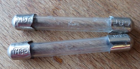

Ahoj vespolek! Otec ve sklepě našel hromádku starých ruských pojistek, nejspíš z nějaké radiotechniky, ale nejsme si jistí. Má někdo tušení, z čeho to je a jestli má smysl to někde nabízet? Vystavil jsem to na Bazoši s neurčenou cenou, kdyby se to náhodou někomu hodilo, ale visí to tam už asi rok a nikdo zatím zájem neprojevil. Zas je mi to líto vyhazovat, škoda materiálu a energie...

Záleží na tom, jaké mají rozměry (= jestli se vejdou do běžných pojistkových držáků).

Co pamatuju z vojny, tak ruské pojistky nikdy nepasovaly do našich držáků - aspoň ve spojprostředcích bývaly buď o dost větší - a v novějších zařízeních naopak menší, ale keramické, ne skleněné...

No jo, to jsem měl uvést. Délka je 45 mm, šířku jsem neměřil. Pokud správně čtu, jsou na půl ampéru.

Délka 45 mm je mimo běžné rozměry.
Pak jedině koupit běžné držáky do desky a nastavit jim rozteč podle reálné délky.

Pravděpodobně pojistka 7x 45mm typ PK-45-0,5, uvádí se dovolené napětí 600V podle GOST. Možná je v tom trocha stříbra.

Mají stejný rozměr jako staré americké. Do starých přístrojů.

GeXeS napsal(a):
Všechny? Nebo jsou k mání i jiné hodnoty?

A nemají americké pojistky 6x32mm náhodou?
