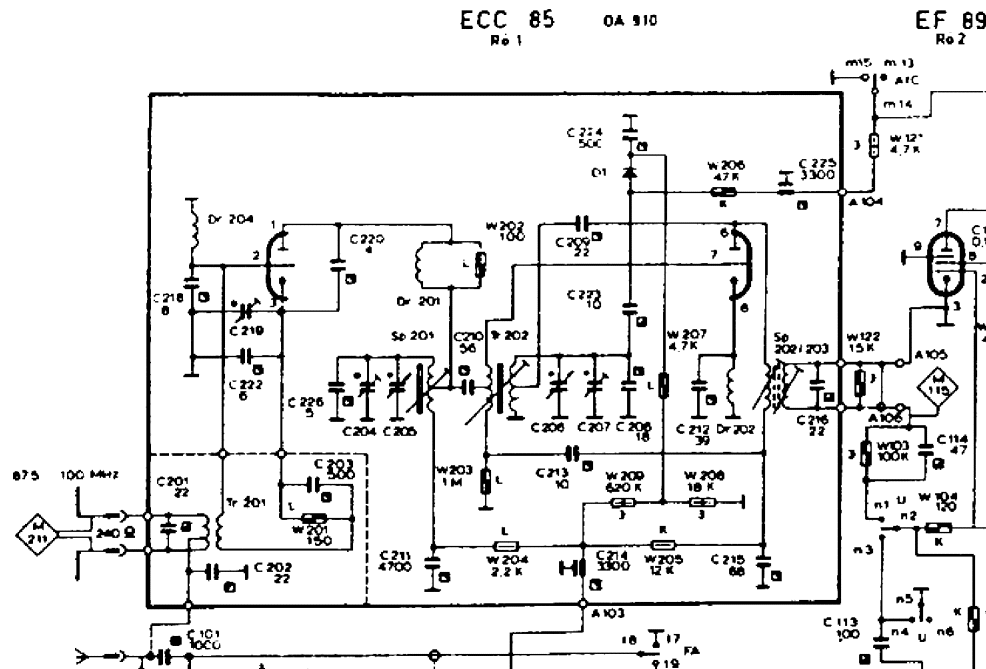

máte někdo skušenost s přeleděním VKV u rádia RFT CAPRIOLA g6013 ?

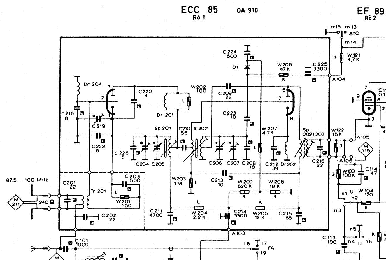

Pokud se dobře pamatuji z rozmluv s německými soudruhy, tak rádio Capriola G6013 je exportní verzí přijímače Gossini G6010 pro lido-demo státy vysílající na ropzsahu OIRT. V DDR se normálně neprodávalo, ale není vyloučeno, že se pár kusů mohlo dostat na tamní trh jako exportní souběh. Toto rádio tam bylo pro svoji bezdizajnovost nazýváno "králíkarna z Hartmannsdorfu". Co je ovšem podstatné, že Capriola byla
vždy vybavena pouze rozsahem OIRT, nikoliv CCIR, jak je uvedeno na maďarském webu, čili to samé platí o schématu, na které poslal odkaz ok1hga.
Pro porovnání, jak se obě verze od sebe liší, poslouží schéma Rossini G6010 zde: https://nvhrbiblio.nl/schema/Goldpfeil_G6010.pdf
Na radiomuseu není rozsah vkv pro jistotu uveden vůbec, ale vzhledem k době výroby to bude zřejmě jen 88 - 100 Mhz.

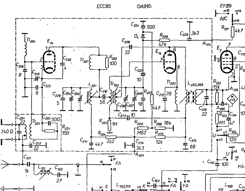

Souhlasím. Ale v tom případě je zajímavé porovnání verze Capriola uvedené v AR3/70, určené pro OIRT a Goldpfeil, určené pro CCIR.
p.s. Ještě přikládám identický díl z přijímače Rossini-G6010 s poněkud lepším rozlišením.
 Velikost:  103.69 kB
 Zobrazeno:  202 krát

PříspěvekZaslal: čt červenec 09 2020, 10:48    Předmět: Citovat
podle těhle schémat má C226 jak u OIRT tak i u CCIR pořád 5pF a C 208 pořád 18pF. čekal jsem rozdílnou kapaccitu že bude stačit je odpojit, popřípadě je nahradit menší kapacitou a doladit.

Ne ne Vašku, podívej se lépe. Podle toho maďarského schéma má C226 hodnotu 18 pF a C208 27 pF. Takže to budou hodnoty pro OIRT.
Pro masara: kde je ta příloha s lepším rozlišením? Chtěl jsem porovnat další hodnoty, ale to schéma z holandského webu je tak rozplizlé, že se nedaří.

Schema Rossini je poněkud čitelnější, než schema Goldpfeil, který jsi sem postnul. Hodnoty rozhodující o normě jsou hlavně v obou laděných obvodech a neladěném vstupním obvodu. Kterou hodnotu nemůžeš přečíst?

PříspěvekZaslal: čt červenec 09 2020, 19:52    Předmět: Citovat
Omlouvám se za svoji slepotu, už vidím tvoje posty i hodnoty. A ještě k těm názvům. VEB Goldpfeil Hartmannsdorf byl výrobní závod, který snad ani nepatřil do koncernu RFT, později byl připojen k VEB Robotron a vyráběl magnetopáskové paměti a kazeťáky. Název v doslovném překladu znamená "lidem vlastněný podnik zlatý šíp Hartmannsdorf". Trochu komické, že? Přijímače tedy nesly názvy Rossini G6010 nebo Capriola G6013, ale určitě ne Goldpfeil, nicméně v dokumentaci k verzím CCIR a OIRT bude asi trochu cirkus. Však podle soudruhů z DDR je to králíkárna Laughing .
