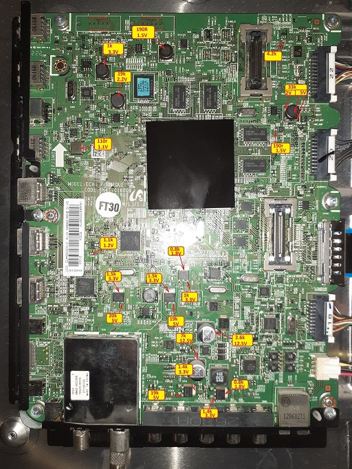

Takže další Samsung, ktorý som dostal na skúmanie.
Ide o UE46ES7000 MB BN41-01800A.
Po odoslaní povelu na zapnutie cez DO, pritiahne relé na doske zdroja, zo siete TV vtedy odoberá okolo 35W, podsvieti sa logo Samsung na spodu TV a beží podsvetlenie displeja. To trvá 15 sekúnd, potom relé odpadne a vzápätí pritiahne a po pár sekundách opäť odpadne, logo zhasne a TV sa vráti do stby, pretože sa potom dá opäť zapnúť pomocou DO avšak všetko horenapísané sa znova opakuje.
Kontrolka je malinká zelená LED a je zabudovaná v hornej časti TV veďla kamery, takže som ju dlho hladal a taktiež sa tam nachádza IR prijímač, čo som zistil po demontáži zadného krytu.
Zakladná kontrola zdroja ako ESR, úrovne výstupných napätí multimetrom so zapojeným MB, dalej to, že podsvetlenie beží bez MB dlhšie ako 15 sekúnd a nakoniec kontrola úrovní a zvlnenie vreckovým osciloskopom na MB neukázalo anomálie voči obrázku.
Odpory podla obrázku som zatial nemeral.
P32 tipuj športku, prípadne niekto ďaľší?

Pokud je tedy napětí ze zdroje v pořádku a problém není na t-conu, tak potom vidím obrázek, kde je vidět tvoje oblíbená eMMC 4.41 s 2 GB. Tam by mohla být dobrá zábava aspoň na 5 minut. Jak jsem ale pochopil z psaného, tak podsvit svítí, obraz žádný, nehraje úvodní hudební znělku a nahoře nic nebliká (ani EKO). Zítra si dám fakt sportku, ale jestli zase vyhraju, tak nevím, nevím. Wink

Nemám možnosť overiť ani panel a ani MB skúšobnou výmenou za iný, ale zdroj je určite v poriadku, síce v nom niekto vŕtal, ale asi len zo zúfalstva a to najmä v stby časti, ktorej ale nič nie je a ani podla prejavov závady a meraní byť nemôže, lebo stby ide stále a hl. zdroj vypne/zapne až po preklopení signálu PS-ON z MB.
WT mikroradič som uspesne verifikoval s tým, čo by tam malo byt.
Dal som do konfig eeprom 24C512 skúšobne obsah z UE46ES8000, ktorý som asi pred rokom robil a nič sa nezmenilo, tak som vrátil pôvodný.
Zeby cpu? Volal som majitelovi, čo sa dialo pred poruchou a povedal mi zaujímavú vec a to, že pred poruchou sa logo smart zobrazovalo a TV niekedy reštartoval akonáhle poslal povel cez DO na zvýšenie/zníženie hlasitosti.
Veštiť z gule neviem, tak som sa rozhodol, že aktivujem v konfig eeprom debug mod aby som videl log, čo sa s TV pri štarte deje, či cpu vobec niečo robí a ak, tak čo, či číta z eMMC a v ktorom kroku to všetko skolabuje.
Debug sa v Samsungoch aktivuje bud cez servisné menu, do ktorého sa teraz nedá dostat, alebo tak, že to urobíš ručne.
To znamená ručne prepíšeš 1 bajt, ktorý za normálnych okolností cpu prepisuje, ked debug aktivuješ v servisnom menu.
Z minulej opravy UE46ES8000 viem, že na BN41-01800 je to adresa 4140 - z 01 na 00.
Ked sa potom napojíš na TX UARTU v MB, uvidíš čo cpu robí po štarte TV pomocou nejakého uart terminálu na PC a práve preto som to potreboval vidiet, či z emmc niečo číta/zapisuje alebo ju nevidí a nerobí nič.
Takze z výpisu logovania som zistil, že emmc vidí a aj z nej číta, natahuje z nej kernel, spúšta si ho v RAM a potom sa mu niečo nelubi a reštart.
To znamená, že skrat na zbernici emmc nie je, takže som asi nebol správne pripojený.
Tak zajtra dám dole eMMC a uvidím, čo je v nej...

Dal som dole eMMC, pichol do objímky a komunikovala normálne, takže zrejme som bol predtým zle na MB pripojený.
A je tam podla smart protokolu jedna neopravitelná chyba, ale rezervných blokov dostatok.
Porovnával som súborovú štruktúru so stiahnutým dumpom z netu (povodne z UE40ES7505) a samozrejme už pre mna klasická chyba, chýba x partícii a adresárov-hlavička.
Myslím že tieto chyby sú proste tým, že užívatelia vypínajú telky za jazdy...
Po oprave hlavičky, je štruktúra už ok, výmaz a zápis a verifikácia user prebehla úspešne, boot1 som ponechal pôvodný aj ked sa líšil od UE40ES7505 (zrejme z dôvodu inej verzie sw).
