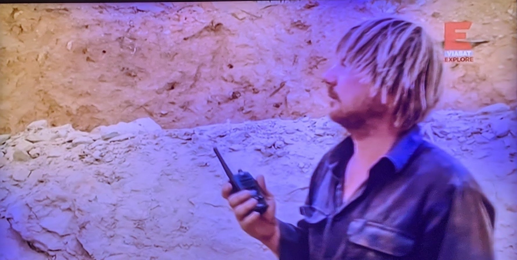

Zdravím, na TV LG 43UJ701V mám modrý obraz viz příloha. Pochopil jsem, že je to led páskem. Dokázal by mi někdo poradit s koupí náhradního pásku, aniž bych TV musel již teď rozebírat?

Možností je viac,stačí si vybrať tu alebo tu alebo tu

Tak napíšu výsledek, kdyby měl někdo stejný problém. Nakonec v této TV byly 3 pásky po sedmi diodách. Objednával jsem z AliExpressu. Jediné překvapení bylo, že nové LED pásky nemají na sobě samolepku a ta původní měla tentenci zůstátat na starých LED páskách místo na zadní straně TV. Nicméně výměna se zdařila a obraz už je jako dřív.
