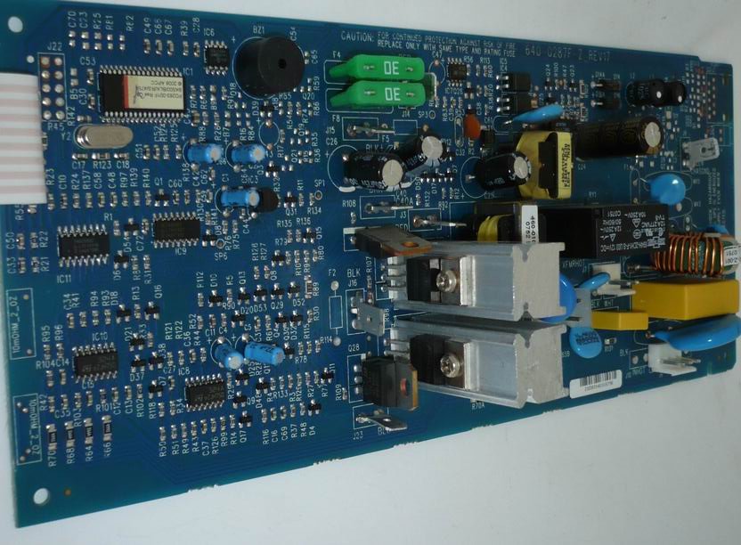

Tak mám tudletu verzi s deskou 640-0287, šéma sem našel jen nějaký JPG a to je tak rozmazaný, že na tom nic nevidím. Tak aspoň fotka.
Napřed to odpálilo trafo a pojistnou cestu F2 (má být 5 A, dal sem 4 A rychlou). Tak sem dal jiný trafo, po pár minutách se zátěží 40W žárovkou sem přišel akorát když se kouřilo z tranzistorů Q28 a toho druhýho bez chladiče. Eště to nestihlo umřít, vypnul sem to tlačítkem. Vinutí trafa opět extrémně horký, ale snad přežilo, izolace se eště neškvařila Very Happy
Asi stojí za to zmínit, že to bylo zase používaný pod čerpadlem, takže indukční zátěž, bůhví, čím si to prošlo. Esli aspoň letem světem chápu funkci, tak tydle dva tranzistory nejspíš dělají desaturaci jádra. Tak přemejšlím, že by se nějak pojebaly kvůli té infukční zátěži a následně buď byly sepnutý až moc (nevypínaly se? nebo pozdě?), nebo měly obrovský ztráty (větší vnitřní odpor?) a kvůli tomu hořely, a zároveň zatěžovaly příslušný vinutí?
No určitě je vyměním, teď už se v podstatě minimálně jeden z nich roztekl. Otázkou je, esli problém je jenom v nich? Aby to taky nebylo na jejich řízení.

Zkus vypajet trafo. Pokud je něco v řízení tak tranzistor vydrží a třeba se to i projeví.

Jaký trafo? Surprised
