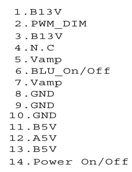

Potřeboval bych pomoc s problemem na TV Samsun UE32D5500 :
Asi 15 minut nechce nabehnout a po teto dobe normalne naskočí a bez problemu funguje .LED kontrolka behem teto 15 minutove blikne vzdy jen jednou asi cca po 15 sekundach což se opakuje .
- Behem doby kdy je nefunkční lze slyšet pulsni piskani zdroje jak chce naskočit - Napětí na Main board (12V a 5V ) padá na nulu a pulsuje .
- Kontroloval jsem kondy ve zdroji a jsou OK .
- Pokud odpojim napajeci kabel k main boardu tak LED podsviceni ihned nabehne .
Nemate nahodou nějakou zkušenost že se vám stejný problém již objevil a co byla příčina ?
Děkuji za každou radu .

Čo som pozeral na schému zdroja, tak z neho vychádzajú až 2 vetvy 5V.
A5V a B5V.
B5V ako 5V main (hlavná) má vypínať v tom istom čase ako B13V a Vamp (ktorú označuješ ako 12V a na zdroji sú Vamp a B13V paralelne).
A5V musí byť trvale prítomná aj počas cyklovania zdroja, lebo je STBY (napájanie v pohotovosti).
Takže na tvojom mieste by som najprv toto skontroloval a na základe zistení sa dá pohnúť dalej. Samozrejme nie so zdrojom naprázdno, ale pripojenom k MB.

PS-ON je sígnál, ktorý posiela MB do zdroja.
3,3V = hlavný zdroj (B13V, Vamp a B5V) zapnuté, 0V(GND)= hlavný zdroj vypnutý a ide len A5V.
Keďže blikanie LED a aj spúštanie, držanie a vypínanie signálu PS-ON má nastarosť WT61P805, tak závadu predbežne vidím priamo v ňom alebo vo zvlnení/mäkkosti zdroja A5V, ktorý WT61P805 napája, prípadne vo vysokom odbere z B5V/B13V/Vamp či mäkkom hlavnom zdroji B5V/B13V/Vamp.

Bez MB aj hlavný zdroj s podsvetlením nabehne sám preto, že na vstupoch zdroja PS-ON (Power On/Off) je pull-up rezistor z A5V a do BLU-ON (Blu On/Off) je pull-up rezistor zavesený z B5V, takže bez pripojeného MB beží A5V naprázdno a hlavný zdroj B5V,B13V a Vamp a zdroj podsvetlenia zapne sám naprázdno a následne od už zapnutého B5V aj samotné podsvetlenie.

Na A5V je 5 voltu stale .
Ostatni hodnoty pulsuji - B13V , Vamp ,B5V
Od power On/Off - 3,5 V take pulsuje
Je zajimave že ale po 15 minutach vždy naskoči a jede bez problemu ???
