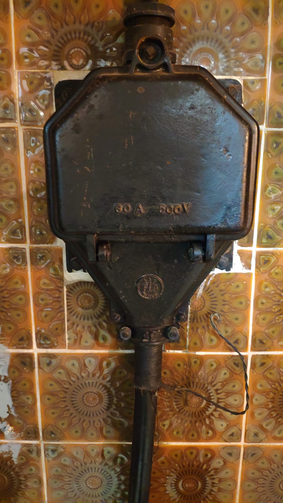

Zabyvam se teoretickou myslenkou, zda je mozne umisteni odpojovac mezi privodnim kabelem za elektromerem a domovnim rozvadecem. Jedna se mi o to, ze momentalne provadim rekonstrukci naseho domu a na cely dum mame pouze 3 jednofazove jistice a jeden trifazovy. Problem je, ze rekonstrukce probiha na faze a nejsem schopen zapojit najednou vsechny nove kabely do jisticu. Skrin bude osazena dalsimi jistici pro budouci kabely, ale nebudou pripojene na vsechny kabely. Myslim si, ze bych pozdeji nemusel volat elektrikare, ktery ma opravneni na odpojeni centralniho jistice viz. foto a po odpojeni skrine bych zavolal "obycejneho" elektrikare, ktery by mi to dokazal zapojit. Dozapojovani kabelu bude pouze zasuvky zasuvky s nizkym odberem a svetla. Jinak ziju v nemecku, tak snad budou obdobna pravidla tady, jako v cechach.

PříspěvekZaslal: so červen 20 2020, 11:24    Předmět: Citovat
jakubbenesch napsal(a):
A je to opravdu jistič?

PříspěvekZaslal: so červen 20 2020, 11:33    Předmět: Citovat
ZVUK2000 napsal(a):
.. nebo centralni pojistky, je to nazoslovi neznam, ale nachazeji se tam nozove pojistky.

PříspěvekZaslal: so červen 20 2020, 12:13    Předmět: Citovat
Tohle vypadá jako litinová HDS, přívod zemním kabelem, T odbočení, jak je v Německu obvyklé. Němci jsou na něco mnohem librálnější než my, HDS může být klidně např. i ve vstupní chodbě za dveřmi. Obvykle je zaplombovaná a kromě firmy pověřené tamní energetickou společností do ní nikdo nesmí. Při smyčkovém propojení bývá skříň venku na povrchu fasády, ale žádné stavby pomníčků se nekonají, ani žádné nesmyslné rozbíjení vnějších nosných zdí a tvorba nevzhledných skříňových a rozvaděčových monster.
Zato elektroměrový rozváděč, který je umístěn zásadně uvnitř domu, bývá oceloplechové monstrum od stropu až po podlahu, protože je spojen s podružným rozváděčem. Podobně jako u nás, elektroměry nejsou překryty plechem, aby se ztížil černý odběr.
Při stavbě se přípojka objednává nikoliv u distributora, ale u pověřené firmy, která vše zařídí a na parcelu přivede tzv. Baustrom, což je kabel natvrdo připojený do stavebního rozváděče, který obsahuje i elektroměr. Jak již jsem napsal, žádné pomníčky se nestavějí.
Pokud jsem se ptal známých, kdo jim dělal elektroistalaci, vždy jsem se dozvěděl, že alles Firma. Proto bych žádné domácí bastlení nedoporučoval. Místní kontrolní technik pro to nebude mít pochopení. I veškerý materiál musí mít označení VDE, značka CE nestačí.
