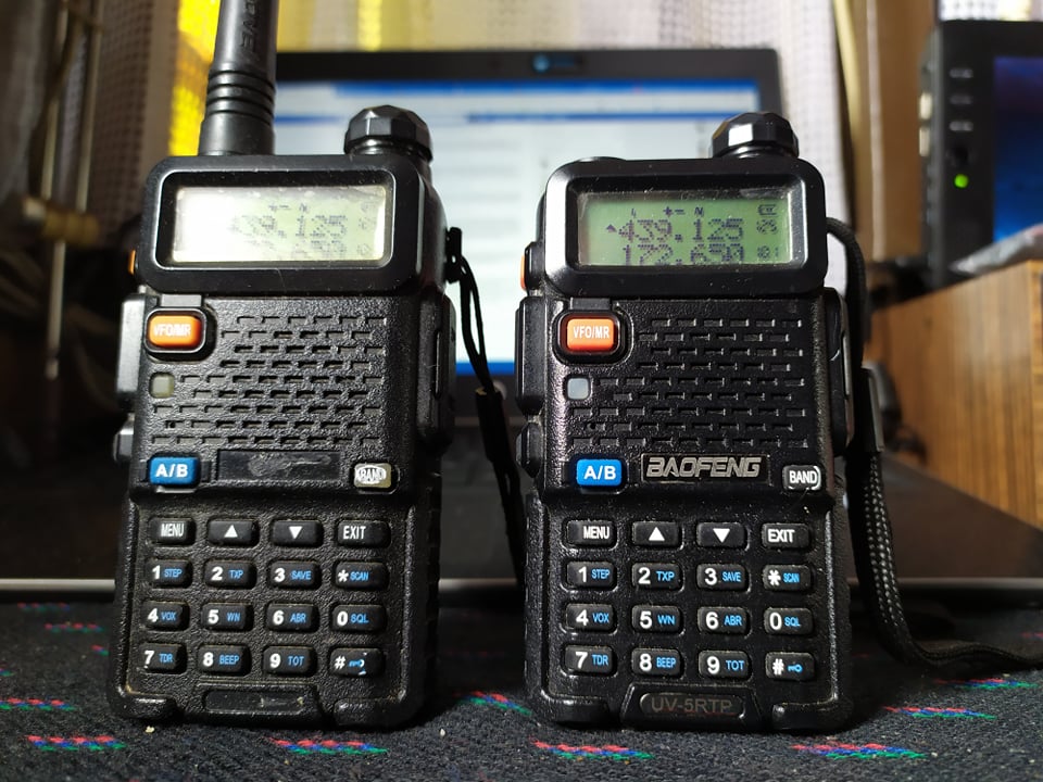

zajímavá závada,
sám mám 2 kusy UV5R, jeden asi 6 let a druhý zatím jen několik měsíců,
ale fungují bez chyby oba.
Používám je skoro denně a i v mém okolí po kamarádech je jich docela dost,
ale s tímto problémem jsem se zatím nesetkal.
