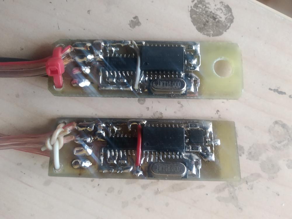

Ahojte,
urobil som snimac teploty s cidlom I2C TMP100 (https://www.ti.com/product/TMP100) a pozoroval som taky jav, ze hned po zapnuti to povedzme ukazovalo 20.5 stupna a v priebeju minuty dvoch to vystupalo o povedzme 2-3 stupne a potom sa to uz nemenilo (cidlo je stale na tom istom mieste a teplota v miestnosti je v zasade stabilna). Tak som si vravel, no asi to maju tak nejak nadizajnovane ze prechadzajuci prud to zohreje, prislo mi to zvlastne ze to vykazuje taky rozdiel, a tiez mam pocit, ze po tych par minutach ked to uz ukazuje tu teplotu o 2-3 stupne vyssiu ako na zaciatku, ze je to realne viac ako je v miestnosti (teda myslim si ze v miestnosti je okolo 21 a toto ukazuje 23-24). Tak som objednal drahy Analog Devices za celych 6,50EUR ADT7420 (https://www.analog.com/media/en/technical-documentation/data-sheets/ADT7420.pdf) a robi to to iste, aj ked samotny udaj z AD je stabilnejsi.
Otazka - zda sa ze toto spravanie je asi normalne, a potom ta teplota na ktoru to po zapnuti vystupa je spravna? alebo ta, ktoru to ukazuje hned po zapnuti?

Nemáš na té samé desce ještě něco, co hřeje? Nebo nechceš po součástce, aby tlačila moc proudu do výstupu? Chtělo by to změřit proud tekoucí napájením a zemí, aby se vyloučil vliv ohřevu protékajícím proudem. Jaký odpor mají použité pullupy?

mam tam procak Attiny2313, a Max3232, pullupy na I2c maju 10kOhm, procak ma 16Mhz krystal.Najblizsie k cidlu je procak. seriova linka je z druhej strany procesora..

zkus dát čidlo třeba přes 5 cm dráty, aby nesedělo přímo na desce, jestli se chování polepší.

Čtení jednou za sekundu je úplně v pohodě, tím se žádné teplo do součástky nenaleje, očekávám, že k ohřevu dochází nejspíš přes desku, tomu nasvědčuje i ta udávaná doba ohřevu v řádu jednotek minut. Pohled na desku termokamerou by dal jasnou odpověď.

pre to cidlo je predsa citanie kazdu sekundu tak zriedka, ze ta prevadzka na I2C zbernici (2 byty tam, 2 byty nazda) je jak noty na bubon to by ho nemalo zohrievat, skor tipujem, ze procak troska kuri pri 16Mhz a cez material dosky to zohrieva cidlo, alebo len vyzarovanim z puzdra. Som zvedavy ako sa to bude spravat pri 1MHz krystali.

PříspěvekZaslal: pá květen 29 2020, 10:35    Předmět: Citovat
ta dolna je verzia AD horna TI, procak sa tuna dost flaka.
precita raz za sekundu teplotu zo senzora, a ked mu pride ponseriovej linke poziadavka z nadradeneho cpu, tak tych par bajtov posle po seriovej linke nadradenemu cpu, co sa deje tiez raz za sekundu
@Zaky: s tym uspornym modom je mozno velmo dobry napad, pozriem ci ho moze zobudit serial interrupt a timer interrupt (asi by to mohlo ist, a zvysok casu sleep)

Dost nestastny navrh plosaku - cidlo hned pri procesore. Nemeras teplotu okolia, ale procesora.
