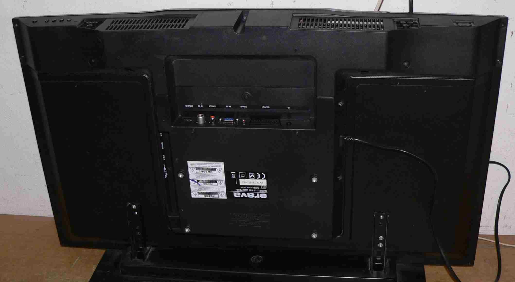

Dobrý deň. Chcem vás poprosiť o pomoc pri oprave uvedeného TV. Rodiný priateľ mi doniesol tento TV mrtvy. Po zapnutí sa kontrolka napájania zmenila z červenej na modrú ale TV nenabehol, tma. Nereagoval ani na povely z DO, ani na lokalnu klávesnicu. Pomohlo len odpojiť zo siete a znova zapnúť. Potom sa dal opäť zapnúť z lokálnej klávesnice aj diaľkovým ovládačom, TV však opäť tma. Premeral som napätia zo zdroja, všetko OK. Pracným dohľadaním som zistil, že z procesora nechodia povely pre zapnutie podsvietenia, zvuku a ani signály LVDS. Podarilo sa mi kúpiť staršiu MB dosku za dobrý peniaz tak som ju vymenil. Po zapnutí všetko fungovalo, len obraz na panely je otočený o 180 stupňov (hore nohami). Chcem vás znalých poprosiť o radu, ako by som obraz otočil. Či sa to dá v servisnom menu (poprosím info, ako sa doň dostať), alebo sa musí prepáliť dump (programátor ani dump nemám), alebo treba urobiť nejaký hardwerový zásah. Za cené rady dopredu ďakujem. Ak sa to podarí dotiahnuť do úspešného konca, tak vám budem veľmi povďačný. Ešte doplním pôvodný panel je Chimei M238AE1NO01-1, vymenená doska je na panel Chimei M236HGE--L23. MB stará (nefunkčná aj nová funkčná) je CV9202L-B24, ale pravdepodobne sa líšia SW verziou. Stará je koncovka A003 a nová je A014.

Ja som urobil HW zásah... (mal som stejný problém)

Původní deska zřejmě skončila s havarovaným firmware. Popis příznaků tomu silně nasvědčuje. Je potřeba uvést označení desky a pokusit se najít na webu buď vstup do servisního menu, pokud v něm lze obraz otočit, nebo prostě jiný dump a přehrát paměť. U obskurních výrobků se nalezení firmware nemusí podařit, ale při troše štěstí se může podařit najít kompatibilní firmware pro jinou tv osazenou stejnou deskou a panelem. Pak je to většinou jen o jiném úvodním logu, což ničemu nevadí.

Kody na vstup do servisného menu CANOX DVB-823810 neviem, dump som našiel avšak na panel M238HAN01.0, tak či by to fungovalo dobre na tvojom paneli dopredu zaručiť neviem.
Příspěvky: 6991
PříspěvekZaslal: čt květen 28 2020, 8:32    Předmět: Citovat
Vstup do servisního módu taky v rychlosti nikde nenacházím, na Elektrodě i remont aud net je nějaký dump k dispozici. Programátor by stačil i ten levný s CH341, měl by tyhle paměti umět. Nemám s ním ale zkušenost, mám TL866.
