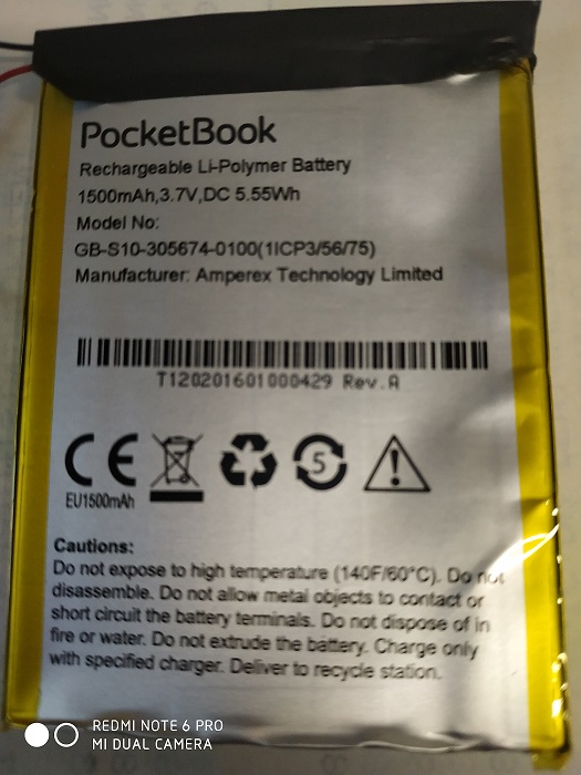

Zdravím fórum,
mám problém se sehnáním náhradního akumulátoru pro čtečku Pocketbook 650, typ aku je GB-S10-305674-0100, viz příloha.
Uvedený akumulátor nemohu na internetu najít, pouze na ruském shopu, ze kterého nelze posílat do zahraničí,
https://prom.ua/p723789335-akkumulyator-batareya-1500.html
na polském shopu nemeli na skladě, viz odkaz:
https://www.awax3.pl/product-pol-4570-Bateria-PocketBook.html
Nevíte, kde by dal sehnat, popř. i nějaká přímá náhrada. Ani na Ebay, Aliexpres nebo Amazon jsem nebyl úspěšný.
Pro informaci, původní akumulátor vydržel přes 6 let.
Díky za každou informaci.

PříspěvekZaslal: st květen 27 2020, 13:23    Předmět: Citovat
https://www.aliexpress.com/w/wholesale-battery-pocketbook.html
Niečo podľa rozmerov dopasovať.
Pozdravuje Vás Martin
Příspěvky: 36686
PříspěvekZaslal: st květen 27 2020, 13:25    Předmět: Citovat
Asi jedine najst podla rozmerov. "305674" v nazve bude asi 3.0mm x 56mm x 74mm.
Takymto sposobom som nasiel bateriu vhodnu do bluetooth sluchadla alebo rucneho skenera.
AlesALF
Založen: Dec 16, 2010
Příspěvky: 208
Bydliště: mezi HK a JC
PříspěvekZaslal: st květen 27 2020, 14:57    Předmět: Citovat
PocketBook(y) vyrábí ukrajinská firma, takže je zkus kontaktovat. Když jsem řešil jeden SW problém tak celkem ochotně komunikovali (samo že v engliš). Určitě ti odepíší a budeš vědět jestli ty baterie mají skladem a za kolik. Případně pak můžeš shánět něco náhradního. Případně univerzální bastl s 18650 Smile

https://www.aliexpress.com/af/305674.html

Svezu se na vlákně, mám PB touch HD631 a nedopatřením se vybila do nuly
a nejde nabít. Jak zjistím jakej aku by jí udělal dobře? Bez otvírání, zatím. S tou Ukrajinou mě to docela překvapilo. Tady to snad umí opravovat Český servis, ale tomu bych se radši vyhnul.
Díky Stribrnak
Příspěvky: 36686
PříspěvekZaslal: ne srpen 09 2020, 15:50    Předmět: Citovat
Ak neozila ani po niekolkych hodinach s nabijackou, tak otvor a skus nabit priamo bateriu lab. zdrojom.
