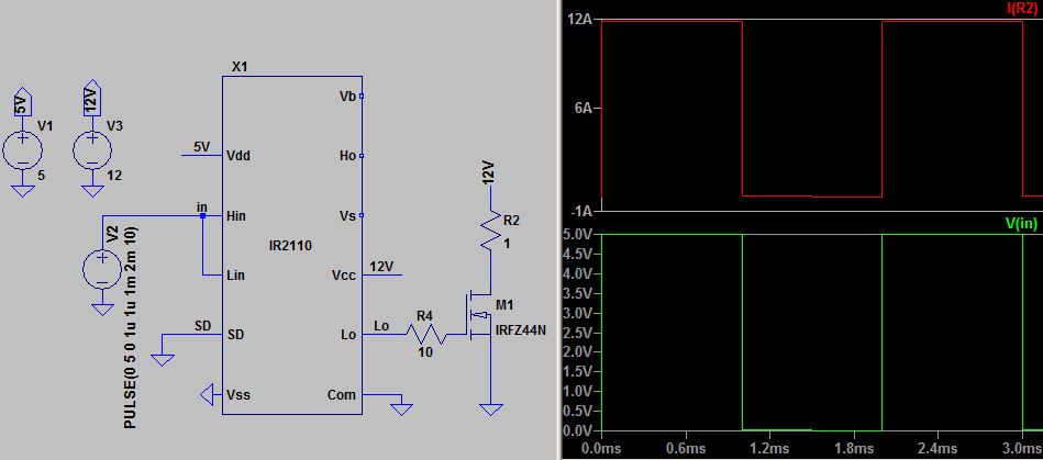

Zdravím, potřebuji driver pro IRFP450, u Bučka měli jen IR2117, který má ale malý proud. Proto jsem koupil IR2110, "Mosfet driver 520V 2.5A" pro polomost. Můžete laskavě poradit,jak ho správně zapojit jako driver pro jeden mosfet?

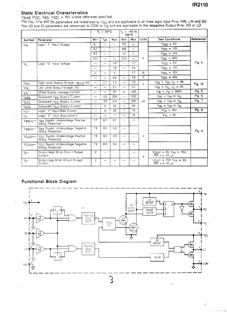

Pohledem do datasheetu lze zjistit, jak se IR2110 zapojuje.
Prostě se piny HB, Vs, Vb ponechají nezapojeny a osadí se pouze spodní MOSFET.
PS: datasheet strana 1.

Omlouvám se, ale není mi to úplně jasné. Embarassed
Jako vstup tedy použiji Lin a ostatní vstupy uzemním?
Kam připojím VCC (3)?
Propojit s VDD?

PříspěvekZaslal: čt květen 21 2020, 19:54    Předmět: Citovat
Zelená vstupní signál. Červená proud tranzistorem.

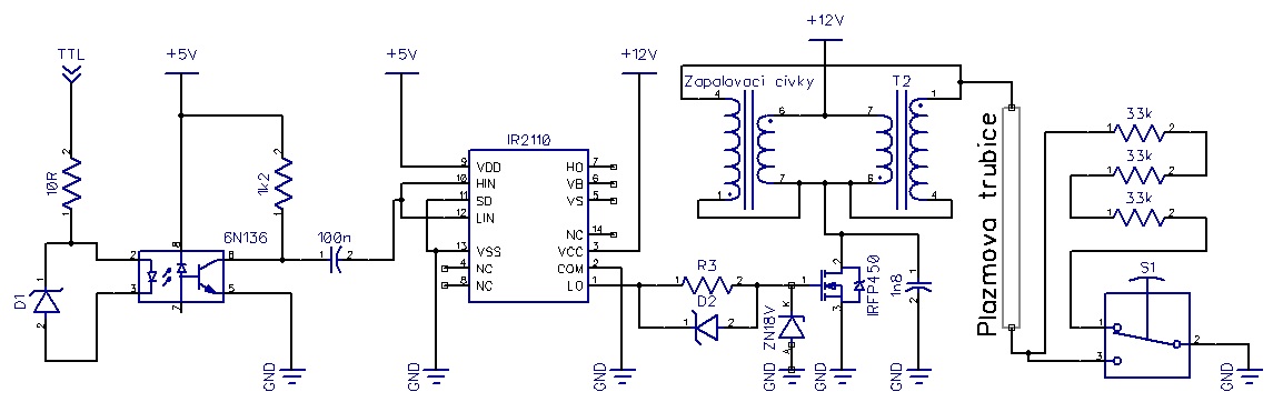

Vyskytl se drobný problém, při vypnutí zdroje signálu zůstává IRFP450 otevřený.
Při zapnutí napájení se to ale neděje, driver čeká na signál s vypnutým výstupem. Question
Kondenzátor 100n na schématu je jen kompromisní řešení, problém s otevřeným tranzistorem sice řeší, ale způsobuje nerovnoměrnosti při různých frekvencích.
Mělo by to chodit od 300 Hz do cca 3kHz.
Děkuji...

A co tak zkusit dát z gate toho IRFP450 na zem rezistor, jak to tak bývá dobrým zvykem ??? Když ho tedy "soudruzi" zapoměli dát do toho švába.

Vyzkoušel jsem s odporem 10k, výsledek stále stejný. Po vypnutí signálu zůstane mosfet otevřený.
Příspěvky: 3938
PříspěvekZaslal: út červen 09 2020, 20:57    Předmět: Citovat
Co znamená "vypnutí zdroje signálu"? Jestli odpojíš vstup do optočlenu, tak na výstupu optočlenu máš + a budič zcela správně drží tranzistor otevřený. Buď si ten optočlen zapoj jako neinvertující (emitorovej sledovač) nebo mezi něj a budič dej invertor.

Proč tedy na začátku, po zapojení napájení a ještě před zapnutím generátoru funkcí na vstup optočlenu, výstupní mosfet nevede?
Jen tak mimochodem, všiml jsem si, že ten driver IR2110 už obsahuje invertor na vstupu.
