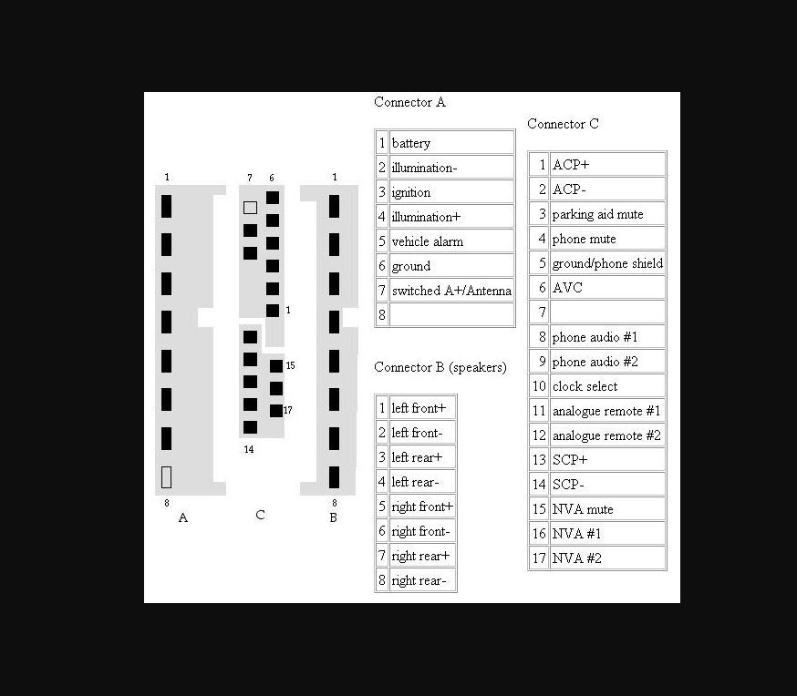

Zdar
mám toto autoradio na stole, obrázek konektoru připojen. Připojím + na PIN1 a PIN3, připojím zem, zadám kód, stisknu další tlačítko v pořadí po zadání kodu, objeví se nějaká FM frekvence a chce to znova kód, a tak pořád dokola. Co dělám blbě? Kód to asi nebude, když zadám blbej taxe vlevo na displeji ukazuje čísílko asi kolik mám ještě pokusů. Tak nevim. Ale už tuším proč se říká, že Němci začali dělat Opel aby FORD nebylo nejblbější auto na světě.

http://www.ebastlirna.cz/modules.php?name=Forums&file=viewtopic&p=31733&highlight=ford+6000#31733
Pozdravuje Vás Martin
Příspěvky: 2481
PříspěvekZaslal: st květen 20 2020, 14:39    Předmět: Citovat
Dík, to by mě nenapadlo ani ve snu, je to označené jako illumination -, blbouni Fordovic, hovada nectná, svoloč amerikanskaja.
