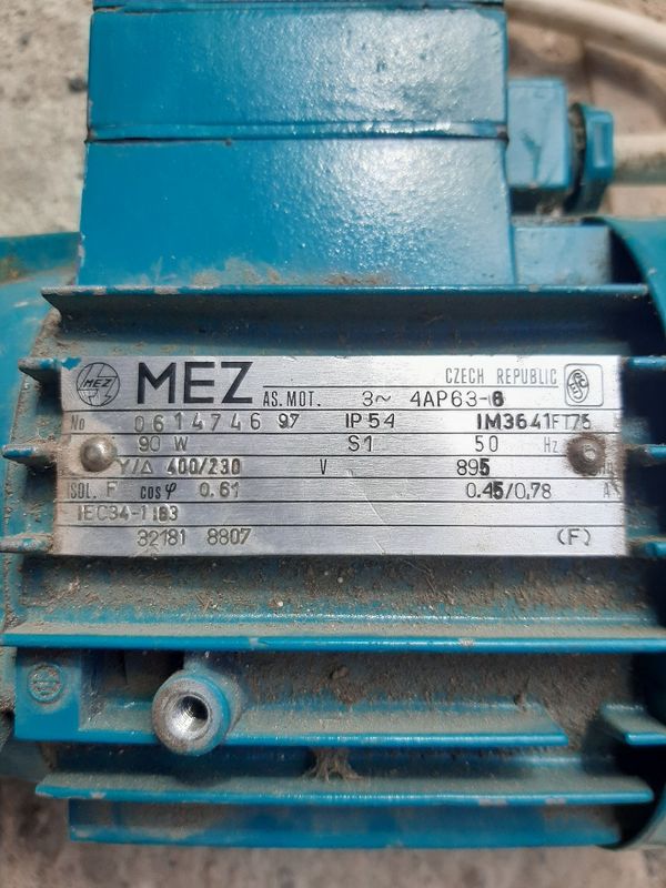

Ahoj, kamarád chce postavit prasotoč.
Má k dispozici motor s převodovkou, výstup je asi 4 ot/s.
Potřebuje ty otáčky snížit.
Nabízí se použití frekvenčního měniče, ale nejsem v tom zběhlý, tak bych chtěl poprosit, aby mi někdo poradil.
Motor je 3 fáz, 400/230 V, 90 W (foto štítku v příloze).
Měnič by měl mít možnost nastavení otáček potenciometrem (buď přímo integrovaným v měniči, nebo externím).
Cena pokud možno nízká Smile
Díky

Je třeba přidat další převod, 4 ot/s frekvenčním měničem na použitelné otáčky nesundáš. Grilovací motory mají první jednotky otáček za minutu. Na frekvenčním měniči se dá počítat s během ještě tak na 5 - 10 Hz, ale ne méně.

presne tak, aj keby si sa dostal na 1ot/2sekundy , je to este velmi vela a taktiez by si prisiel o chladenie motora. V nizkych otackach sa pridava nezavisli ventilator na motor. Myslim ze dalsi (alebo iny) prevod to isti.

Na velkém hasičském grilu máme motor z Tatramatky (asi 200ot/min) s takovým převodem, že na motoru je cca 5cm řemenice a na hřídeli grilu je klasické kolo z jízdního kola s průměrem cca 65cm, samozřejmě bez pláště. Klínový řemen mezi koly je napínán vlastní vahou motoru.
Jinak na tento motor můžeš použít buď měnič s 3fázovym napájením, motor bude zapojen na 400V do hvězdy, nebo měnič s 1fázovym napájením, motor bude zapojen na 230V do trojúhelníku. Byl by vhodný nějaký filtr, protože motor určitě nebude mít zvýšenou izolaci vinutí, která je potřebná, resp. vhodná, pro motory, napájené z měniče.

Tak změna, převodovka nemá na výstupu 4 ot/s, ale hřídel se otočí asi za 4 s.
Very Happy
Kamarád to popletl.
Potřeboval by, aby se hřídel otočila asi za 8 s, čili snížit otáčky na 50 % - to je realïzovatelné, ne?
V číslech - nyní má soustrojí na výstupu asi 15 ot/min, on by si přál asi 8 ot/min.

90W není mnoho, taky bych spíš volil další zpřevodování, aby pak nebyl při nějakém větším praseti zklamanej.

Dlouhodobě mít na výstupu 25Hz není pro motor nic moc. Navíc bude motor u zdroje tepla, což ho taky moc neochladí. Kdybys mu místo vrtule na hřídeli přidal Mezaxial, tak by to asi mohlo fungovat.
Teď se na Aukru prodaly 2 měniče z jedné fáze na tři fáze, jeden cca za 260 Kč a druhý (nový) za 860 Kč. Oba měly 370W.
Myslím, že 90W do pomala není málo, my máme z Tatramatky cca 60W. Ale je nutné maso vyvážit, pak to utáhne v pohodě. Kolega teď dělal gril z bojleru a kuřata mu točí trochu větší motorek z talíře mikrovlnky.
Ale kdyby se to zpřevodovalo 1:2, tak bude by hřídeli to, co kamarád požaduje a přitom bez měniče.

Taky bych to radši o tu půlku zpřevodoval. Ono by moc nepotěšilo, kdyby se ten měnič odebral do křemíkovýho nebe třeba v So v 19h kdy je potřeba ještě točit. Je to sice hezká věc, ale na tohle použití, když není třeba otáčky každou chvíli štelovat, zcela nepotřebná, řekl bych.

Taky se mi měnič zdá jako zbytečné kurvítko. Provoz na jednu fázi bych pošéfoval kondenzátorem a zpřevodoval bych to řetízkem klidně na 6ot/min, motor by pak mohl být někde bokem od ohně.

Ono taky s klesající frekvencí půjde dolů i výkon motoru...
