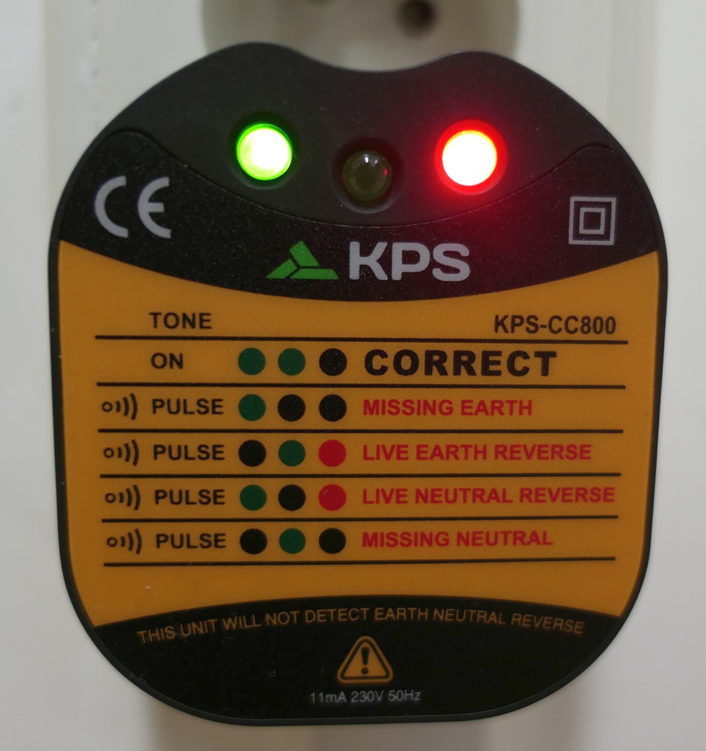

Uvažuju o nějakém levnějším testeru zásuvek. Nejvíc se mi líbí model KPS-CC800.
https://www.tme.eu/cz/details/kps-cc800/ukazatele-testery-napeti-a-spojitosti/kps/kpscc800cbint/
https://kps-intl.com/eu/en/CC800
Zná ho někdo? Doporučujete nějaký jiný?

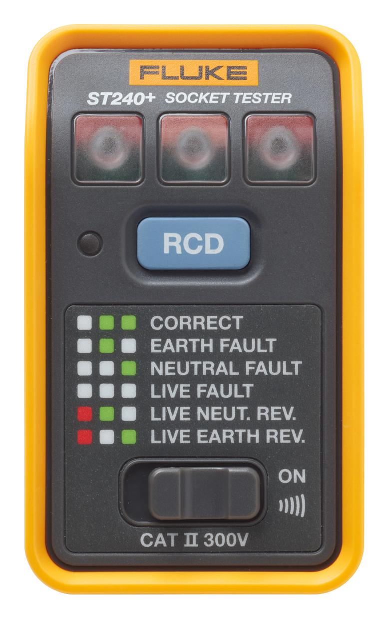

PříspěvekZaslal: st prosinec 03 2025, 23:56    Předmět: Citovat
No tak tester zásuvek vyrábí i Fluke pod označením ST240+, bohužel jenom pro americké a britské zásuvky...

PříspěvekZaslal: po prosinec 08 2025, 1:20    Předmět: Citovat
zajímavý ... anglická verze by šla použít přes adaptér na český zásuvky. Adaptér se v Česku prodává coby cestovní potřeba.
Otázka ale je, jak ten tester měří a co vše měří. Pro anglický zásuvky platí přísnější předpisy než pro český zásuvky. Také ty anglický jsou bytelnější a víc vydrží, než český. Mám v kuchyni tři anglický zásuvky na zdi, pro anglickýho robota. Je to opravdu rozdíl v mechanickým provedení, anglická a česká zásuvka.

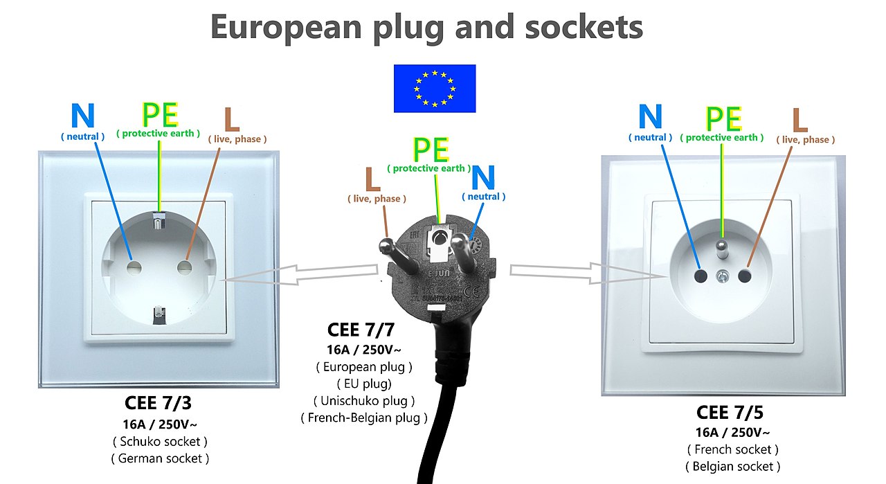

PříspěvekZaslal: so prosinec 13 2025, 18:39    Předmět: Citovat
Tak už mám doma ten KPS CC800. Je evidentně zamýšlený na evropskou normu, kde je fáze vpravo. Jenže v ČR je většinou fáze vlevo, takže to hlásí přehozený nulák a fázi. :-/

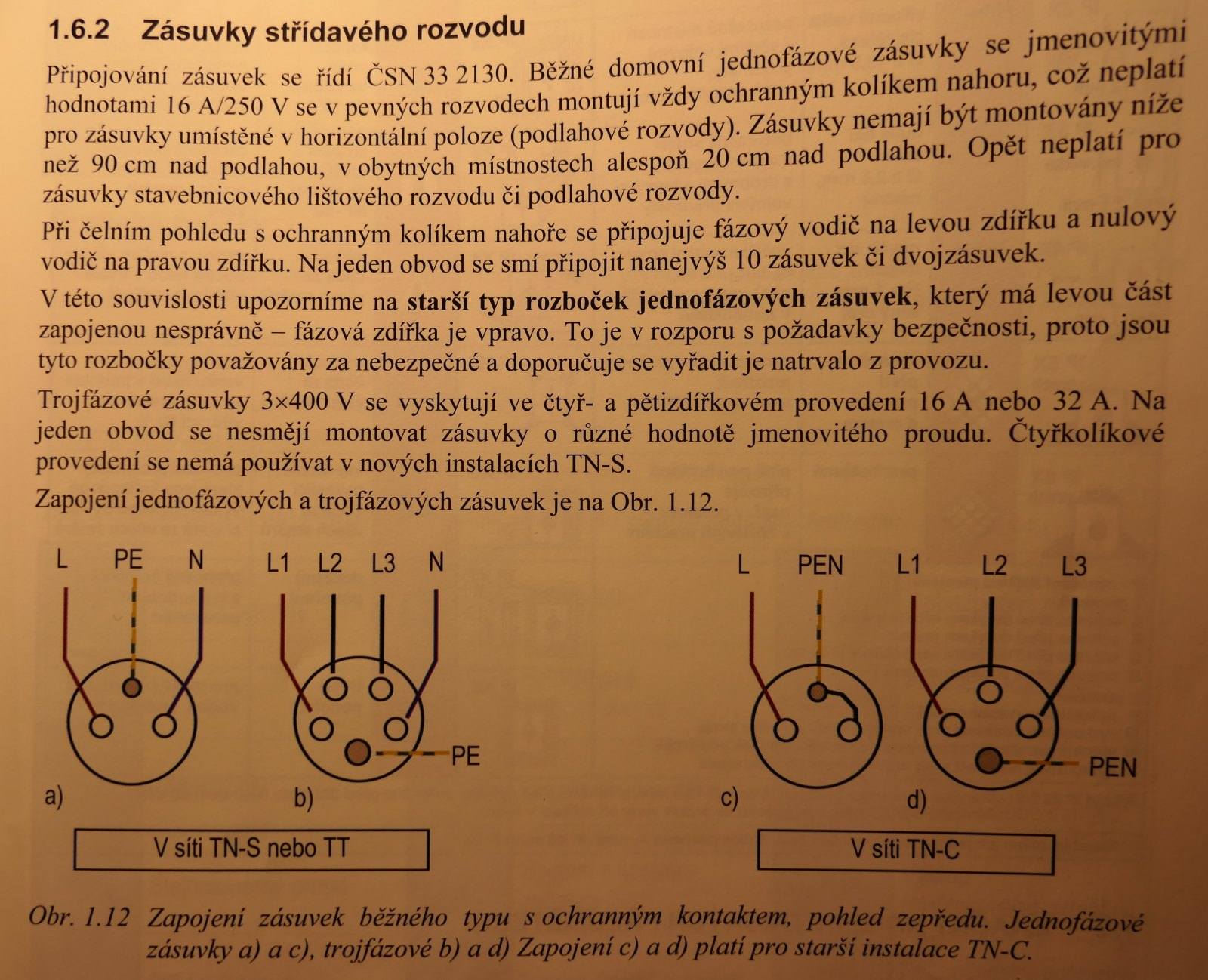

PříspěvekZaslal: so prosinec 13 2025, 18:49    Předmět: Citovat
V ČR se má dle učebnice z roku 2009 zapojovat fáze vlevo... Takže ten KPS CC800 se hodí především na zkoušení zásuvek s dětskou pojistkou, kam fázovka nejde strčit... Leda s nějakou rozdvojkou.
https://elektrika.cz/data/clanky/faze-vlevo-nebo-vpravo-v-cem-tkvi-nebezpeci
https://diskuse.elektrika.cz/index.php/topic,837.0.html?_gl=1*1k9cz0v*_ga*MTY3NDAxNjE0OS4xNzY1NjQ4MDk2*_ga_0ML6RMN4RL*czE3NjU2NDgwOTUkbzEkZzAkdDE3NjU2NDgwOTUkajYwJGwwJGgw
