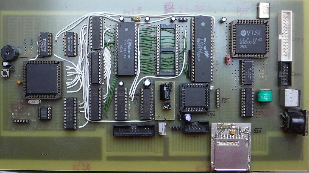

Pro inspiraci SBC s 80C188XL, v té prázdné patici byla 128/512KB SRAM. FDD i HDD to má polovodičový (2/4MB dataflash a SD karta), displej LCD 40x25 znaků, LPT, COM1, RTC, PC klávesnice, PS/2 myš, dokonce to má i DAC pro zvukovej výstup, využívá se na něj jeden DMA kanál v procesoru. Běží na tom MS-DOS 5.0. Very Happy

Pekne.
Ta bateria nie je nahodou uz "chlpata"?

Pěkný SBC Smile
80188 je již dost komplexní, obsahuje (nepletu-li se) interně již časovače, tebou zmíněné DMA, interrupt kontroler a možná i další vychytávky, pak je toho na DPS méně no Smile Já vlastním 8086ku, je to myslím ten samý procesor akorát s 16bit sběrnicí a bez těchto částí, tedy DMA externě přes 8089 nebo 8237 apod, interrupty přes 8259, časovače 8253 a ono se to obvodové řešení zvětší Very HappyD
Co se mého zapojení týče, rád bych ji zapojil v "maximum mode" abych měl možnost připojení na multimaster sběrnici další CPU a posléze to tak trochu rozšířit, uvidím co se mi povede navrhnout a hlavně zprovoznit. Když jsme u toho, jaký je Váš názor na Intel Multibus? mám se s ním zaobírat nebo najít něco jiného nebo udělat nějakou pseudo vlastní?
Jinak DAC pro zvuk super, ale zmíněná yamaha je prostě srdcovka, ta nesmí chybět.
Co se SD karty týče, jak mi máš připojenou, pokud to není tajné? ta by se mi celkem líbila implementovat jako jedna z rozšižujících karet (na base desku určitě ne, moc moderní zařízení Very Happy).
No co, je jaro, tak trošku vykvetla. Very Happy Už to nějaký pátek leží ve skříni.
K SD kartě: To malé PLCC je CPLD a v něm mám naprogramovaný řadič SPI, na něm je ta DataFlash jako disketovka (paměť na destičce se zastrkává do patice označené /SS0 vedle CPLD) a ta SD karta v SPI režimu.
K 16-bit variantě jsem se nikdy nedokopala, mám tu 80C186, ale i tak je to už moc drátů a na 16-bit EPROM nemám simulátor, tak by se to blbě ladilo. To už bych spíš zkusila 286ku. Twisted Evil
