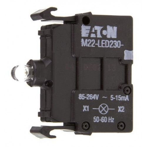

Včera jsem vytahal z několika regulačních rozváděčů LED kontrolkový moduly EATON M22-LED230-W. Je na nich napsáno 85-264V AC 5-15mA.
Přestaly svítit po 2-5 letech. Myslel jsem, že bude jen vyblikaná ledka a i když nejdou rozebrat jinak než odvrtáním plastových čepů, rozebral jsem je. A nestačil jsem se divit. Uvnitř kupa součástek z toho půlka zkarbonizovaná, viz fotka. A v podstatě neopravitelný. Není v tom totiž plošáček ale přímo do plastu bočnice jsou zatavený nebo napařený cestičky spojů a na tom SMD součástky. Část spojů je odpařených a zcela zmizelých.
V tom stavu se nedá vpodstatě zjistit zapojení a hodnoty.
Kromě těch zkarbonizovaných součástek je přerušená LED, ta hnědá kostka vlevo není keramickej kondík ale odpor 380R a ta černá kostka vedle se taky nechová jako elyt. Nápis na něm K275 a RU (asi Rutronic) vypadá spíš na varistor. Zdravej je pouze gréc. Vypadá to, že se ty moduly časem upečou.
Koukal jsem na ceny, 150-300 kaček kus. Při 5 ks vadnejch to zase není tak málo.
Kdybych tam dal originály, asi by to chtělo změřit kolik žerou při 240V co tu běžně je v síti a přidat sériovej odpor a stáhnout proud na deklarovanej minimální proud 5mA.
Nebo se vykašlat na nový moduly a do těhle vykuchanejch modulů k Ledce sériovej odpor a diodu a kašlat na blikání? Jen nevím jak dlouho Ledka vydrží tohle půlvlný napájení. Nemáte to někdo dlouhodobě odzkoušený?

Celeron napsal(a):
ono to s tím proudem bude trochu jinak . . .
při 85V to nejspíš bude cca 5mA
při 264V to už je cca 15mA
to odpovídá seriovému odporu 18k, tak bych tam přidal asi 27k/1W a vymalováno . . .

Tak jsem se s tím moc nematlal. Lepší by byla bílá vysocesvítivka ale jak to tak bývá, ve čtvrtek jsem jich kupu věnoval, viz vlákno: http://www.ebastlirna.cz/modules.php?name=Forums&file=viewtopic&t=93347&highlight= Rolling Eyes
Teče tam cca 5mA a metalizáky jsou přijatelně teplý.
Našel jsem jeden modul funkční a tak ho zkusím rozpůlit a zreverzovat. Trochu mě zajímá, k čemu tam má originál takovýho smetí navíc. Smile

Proč zbytečně na odporech protápíš ještě druhou půlvlnu, kdy ledka nesvítí a proud teče antiparalení diodou? Nebude lepší jí tou diodou uříznout...

MetalGod napsal(a):
Taky se mi to jeví jako kapacitní zdroj, kór, jestli za provozu skoro netopil.
Topí, prst na tom ale udržíš, takže odhad kolem 50 st. Zkusil jsem červenou 5 mm ledku připojit přes diodu, odpor 220R a kondík 47N/250V/X2. Téměř nesvítí, proud kolem 2mA. Slušně to svítí při 120N/250V/X2 proud kolem 7mA. Jenže ten kondík má velikost srovnatelnou s celým Eaton modulem. Původní hnědá "keramika?" je velikost 5x4x2 mm, pochybuju, že do takový velikosti se nacpe podobná kapacita na 250V AC.
Zítra zkusím pitvu zdravýho modulu.
