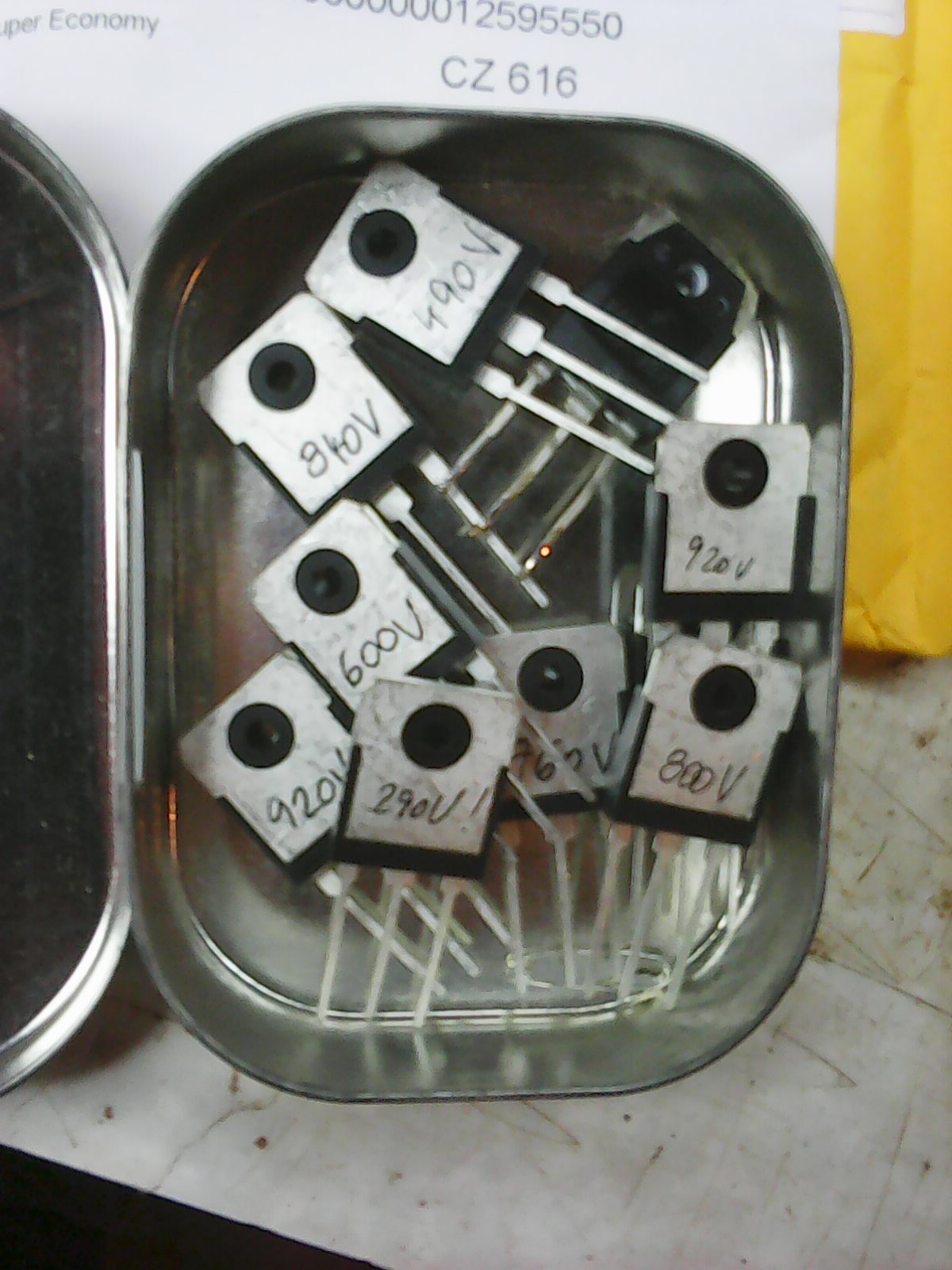

Tyto IGBT po čase odcházejí v indukčních plotnách, pocházejících od šmejdů...
10 kusů objednaných z Aliexpress došlo po 7 týdnech.
Popis na 4 kusech obstojný, ostatní popis mírně rozmazaný...
Mají mít Uce 1200V, to nesplňuje ani jeden, realita je zoufalá, rozptyl hodnot na dodaných 10 kusech děsný:
1. 410V
2. 760V
3. 920V
4. 840V
5. 600V
6. 920V
7. 490V
8. 290V !
9. 800V
10. 740V

Vykonove tranzistory jsou jedna z mala veci ktere bych z ali urcite nebral, pise se o tom vsude Smile

Součástky na Ali kupuji často, zpravidla však jen ty, které jsem schopen OTESTOVAT! Pasivní součástky jsou většinou v pohodě, LEDky taky, malé tranzístory většinou OK, prů*er jsou IO. Dost často i fungují, ale jsou mimo specifikace z datasheetu. Nedávno jsem např. kupoval operační zesilovače (rail-to-rail na normální velké napětí ±18V): jeden typ měl asi 4x menší spotřebu a byl také úměrně pomalejší. Druhý typ měl také o něco menší spotřebu, rychlost však byla OK. Svéráznou kategorií jsou paměťová média. SSD (KingSpec, KingDian) všechny OK, flešky obvykle pomalé. Paměťové karty s velkou kapacitou jsou často fejky, reklamace a vrácení peněz, stačí screenshot z programu h2testw, takže bez rizika.

Pravdepodobne to boli preznacene uplne ine typy. Mozes byt rad, ze to boli vobec operaky.

Ale pravdepodobnost by mala byt podstatne nizsia ako na Aliexpresse. Tam je to bud recyklovane alebo falosne, pripadne oboje (vytiahnute zo srotu a preznacene na uplne iny typ).
Keby to len vytiahli zo srotu a predavali ako pouzite, tak nepoviem nic.

Tiez sa budem opakovat, ale mosfety do vykonovych menicov z TME horeli, rovnake typy z Aliexpressu nie, takisto vsetky vykonove mosfety aj diody z Aliexpressu do 2000 eurovej Panasonic plazmy boli OK, ide dodnes - takze nie vsetko musi byt zarucene smejd, treba len vediet, od koho nakupovat Wink Tusim 2x sa mi stalo, ze poslali fake bipolary, typicky tie stare co sa uz nevyrabaju, ale tam vratili peniaze bez problemov, ostali mi teda na nejake bezne nenarocne pouzitie a zadarmo, 2x 10ks Smile

No, tak abych to upřesnil: Není to problém můj, ale toho, kdo si pořídil zázračný vařič od šmejdů. Když za něho dal x tisíc, nebude pro něho problém několik $ za pár tranzistorů, které iniciativně obstaral, protože on se vyzná. Laughing Samozřejmě jsem mu doporučil reklamovat...
