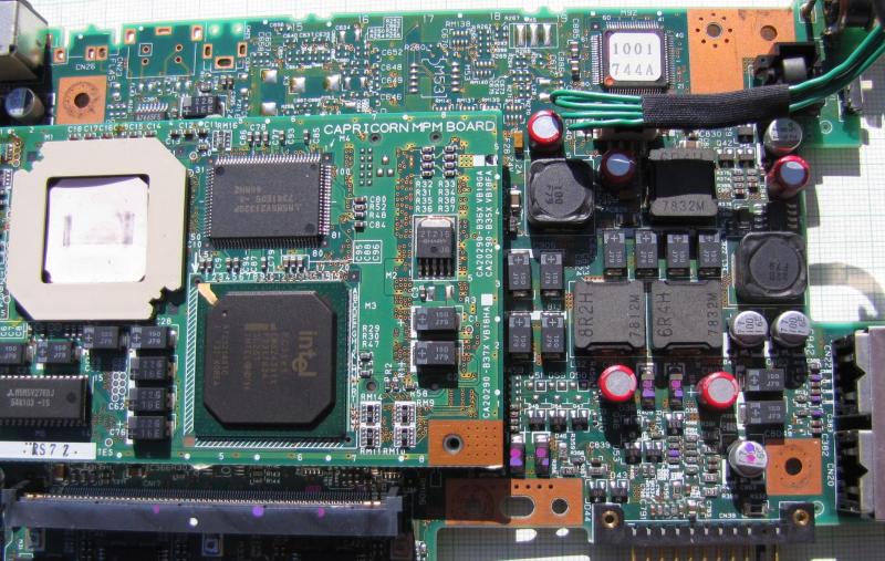

Mám jakýsi problém, po dlouhém používání
Fujitsu slouží ke čtení a tisku archivních DPS a podobně,
také sloužil jako archiv pro podobné věci
je pro mne nežádoucí jakákoliv jiná verze než W98,do konce
roku 2019 to pracovalo dobře,Jenže 2.ledna 2020 najednou
zešílel a uzamkla se klávesnice _a od této doby s tím marně vedu boj. Nejsem ale neznalý začátečník
Opravil jsem desítky počítačů -vím co dělám
jenže tento vrtoch jsem ještě nikdy neviděl
od počátku používání tohoto daru jedu bez baterií, jen na
zdroj - osciloskop nedetekuje žádné výpadky
15V naprázdno, po zátěži 14.6, a asi 32 mV zvlnění, tudíž
zdroj vylučuji
Používal jsem W3- 3.11 - 95 - 98- NT -W2000P - WXP a Linux
Rovněž s DOSem bych si poradil
Naprostou záhadou je mi vytrvalost systému neustále zamykat
klávesnici, tedy i externí = nemůže to být vnitřními obvody, přívody do keyb a podobně-mohu doložit i foto
současně ale znehybní i myš - zase je jedno, jaká myš to je
prostě nefunguje nic a ani po vstupu do BIOSU se to dlouho
neudrží a zamknuté pak také nelze uložit.
ovšem hodnoty, které jsem změnil si to pamatuje
to silně nechápu, že znehybní všechno
Dnes 20200406 jsem vyvedl vnitřní baterii 7.2 V a pověsil
jsem ji na externí zdroj - nelze tedy přičítat selhávání na
starou baterii
předešle jsem rovněž držel provoz s baterií BIOSU "zvenku"
soudím tedy, že spíše bude chyba někde ve společném místě,
tedy možná v sekci napájení- ale pokud se to povede, tak
stroj vydrží někdy sekundy, jindy několik minut

proces samozamykání nezávisí na klávesnici- ta je pasivní
ovšem externí PC2 se zamkne také
tlačítko vedle displeje- sloužící k uspávání také nedělá nic
odpojil jsem FDD, CD, zvukovku, a také kabely do displeje
a ponechal jen HDD + sestavu tří desek tvořících "sendvič"
zdroj na dolní desce -č2 nese i porty mouse+KB, ale bez HDD se to nespustí, pak se HDD roztočí a na pomocném displeji stavů už naskočí ikony, že je zamknuto Num-Caps-a sleep
nejvíce to reagovalo na Alt+F, nebo Fn+F11
jenže pak se to zasekne i v BIOSU, prostě to protestuje proti všemu
Scandisk proběhl bez chyb, defrag bez chyb a pak zase LOCK a konec
rozhodně tedy velmi odlehčený zdroj nepomohl
mám podezření na windows ini, protože tam může být kolize IRDA, nebo jiný-ale léta to chodilo v pohodě

Upřesnění s omluvou za rozsáhlost
nepletu bludy, jen jsem popsal, co v tom všechno je -na HDD
druhou souvislostí je, že je to s licencemi
další souvislost je, že tam nikde nemám žádné hesla
start má tři postupné průběhy
1) naskočí "prompt, chvilku bliká a pak se vyvolá proces s výběrem F1 = pokračovat, nebo F2 jít do BIOSu
tak to vypadalo snad 15 let
2) chybový proces po stisku F1 - provede se výpis bootu a pak má naskočit okénko s požadavkem na heslo- to tam ale není, takže Enter
a následuje napřed zamknutí všech keyb+mouse
3)chybový proces F2 - vyskočí okénko BIOSU a reaguje na šipky a mezerník -dovoluje asi 20sec než se změní cosi uvnitř a pak obrazovka otevřeného BIOSU zamrzne
4) chybový proces, kde se uplatní neuložení do BIOSU, ale W98SE naskočí komplet a je možné spustit skandisk, pokud už sám nespustí -ale po dobu procesu se stejně nedá ovládat, jak ostatně víme, že má -HDD je bez chyb
Ferda Vám děkuje

https://method.rajce.idnes.cz/Fujitsu_985T/
takže plním slovo, zde je halda náhledů dovnitř laptopu Fujitsu 985T z roku 1998
Jsi si jistý, že 7,2V ? Standard je 3V (3,3). Jestli jsi ten bios "nepřepálil".. Jinak u zaheslovaného ThinkPadu, pokud není záložní baterie OK, je problém.

PříspěvekZaslal: st duben 08 2020, 14:58    Předmět: Citovat
upřesnění č4
tento laptop má dvě ! baterie !
sice netuším proč, ale pokud to stojí vypnuté tak BIOS bude baterie vlevo 3V, a přítomnost zdroje 15V se projevuje snahou o dobíjení, takže nastoupá do 2.8V ze 2.2V
to znamená, že asi není úplně všechno správně, ovšem i s touto baterií to pracovalo 1.5 roku

PříspěvekZaslal: st duben 08 2020, 15:05    Předmět: Citovat
https://method.rajce.idnes.cz/Fujitsu_985T/#985T_sloz-baterie_0942.jpg
zde pak vidíme druhou baterii v laptopu
se zdrojem má 6.8v, držena na deklarované hodnotě 7.2V externě pak v krátkém impulzu vydává 1.2mA kamsi dovnitř
proto jsem o tom psal tak podrobně- neb dvě baterie jsou podivnost
