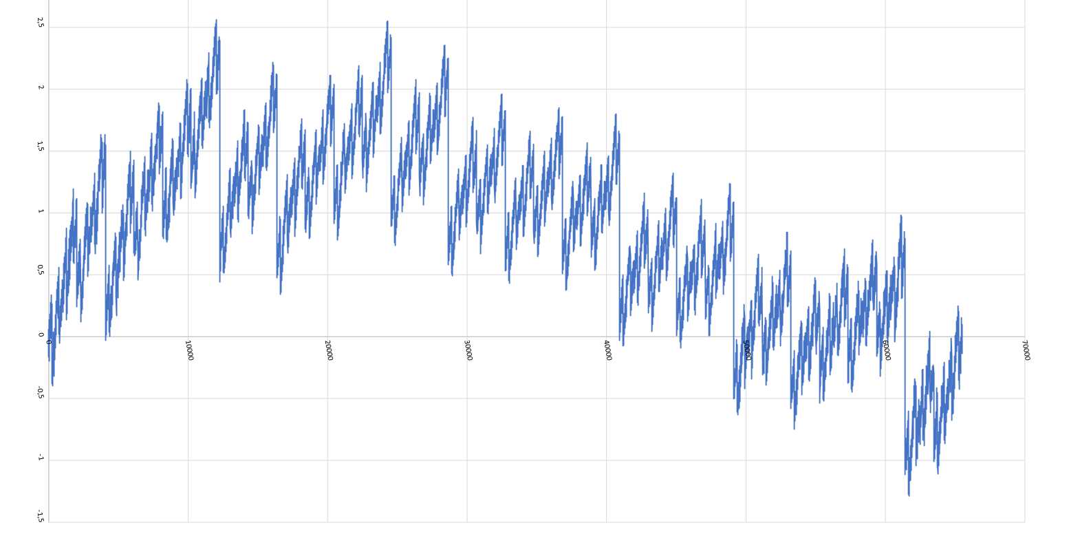

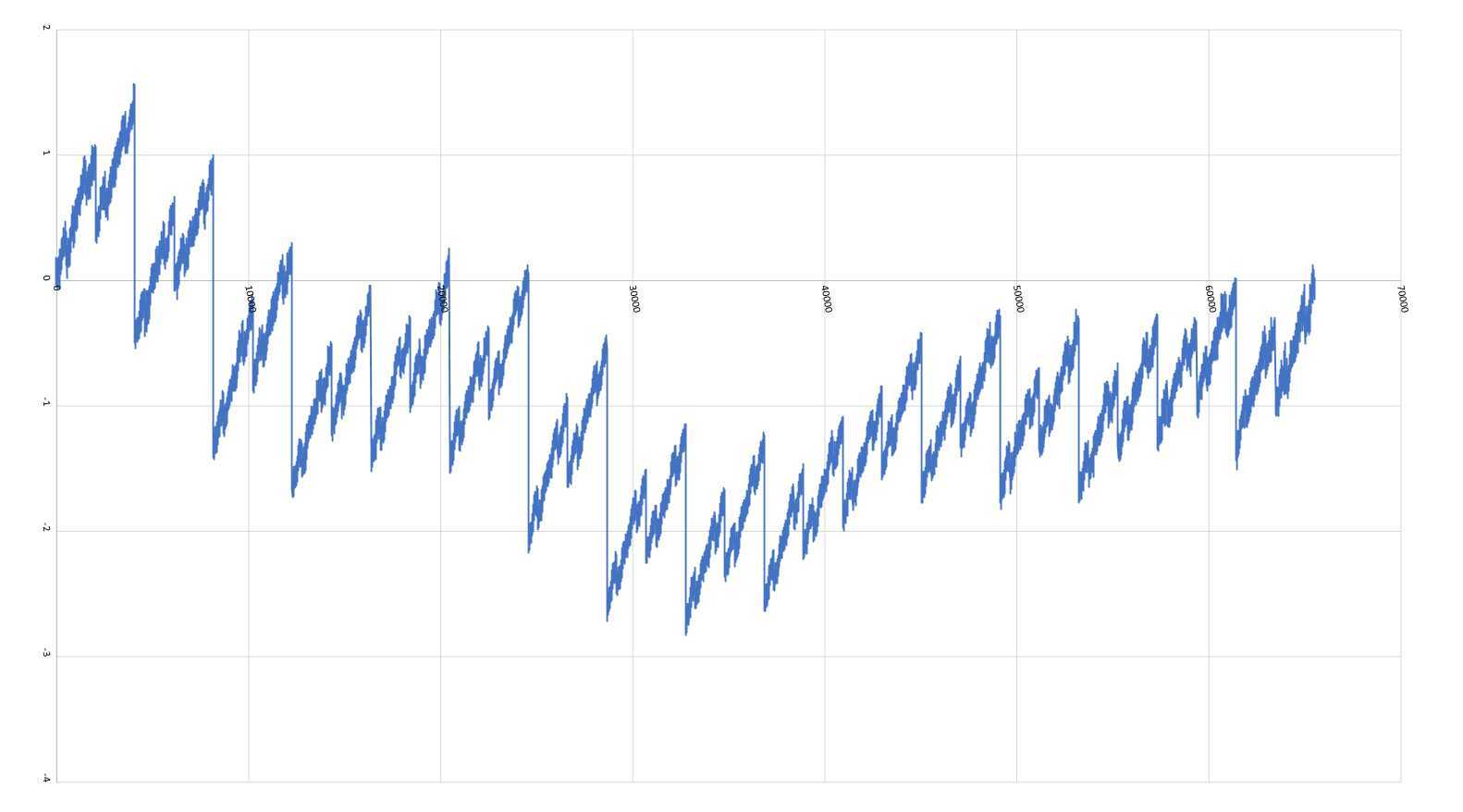

Používám v zařízení, hodí se pro generování signálů do 20MHz.
Bude ale zapotřebí trochu linearizovat, měření dvou kousků INL.

A to má být co? Sinus nebo pila?

INL
Integrální Ne Linearita
odchylka od pily FSR
Full Scale Range

Aha. No ten duchaplnej název obrázků mě spletl.

Jak se AD převodníkem generujou signály? Embarassed

Tak, že se to přepíše v nadpisu, puntičkářko Very Happy

Tak je rozhodnuto, korekce ve 32 segmentech, převodník dostal pomocný převodník LTC1666, využitý jen na horních 8 bitů a bude dělat korekci jednotlivých segmentů v rozsahu +/- 32LSB.
Doufám, že se dostanem s nelinearitu DNL i INL pod 1 LSB a že se vylepší SFDR přes 90dB.
Přestože to potřebuji především pro dc přesnost, tak to sníží i THD generovaných signálů.
