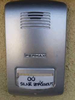

Zdravím přítomné členstvo,
hledám, doposud neúspěšně, jak správně a hlavně bez poškození demontovat a dostat se dovnitř venkovní jednotky FERMAX k domovnímu telefonu, viz obrázek. Případně o jaký typ se vlastně jedná. Poradil by někdo znalý?
Díky předem.
venkovní jednotka FERMAX

PříspěvekZaslal: út duben 07 2020, 12:02    Předmět: Citovat
Není to pod tím logem.
U panelů řady CITYLINE to tak je...

PříspěvekZaslal: út duben 07 2020, 14:24    Předmět: Citovat
Pozri do návodu na montáž a postupuj opačne.
https://www.adiglobal.sk/iiWWW/docs.nsf/all/42F17907458A9E6DC1257513002D5DDA/$FILE/10000450_neox_tisk.pdf
Všeličo sa dá vygúgliť.
