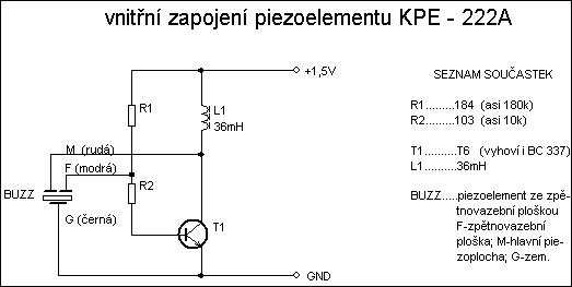

Ahoj. V piezosirénkách bývá paralelně k piezu cívka, nebo autotransformátorek. Spínací tranzistor se budí obdélníkem. Na cívce jsou špice o několik desítkách V a tím se piezo víc vybudí. Autotransformátorek k tomu přidává ještě převod

Nevím, jestli tam budou špice, když piezo je skoro kondík. Pokud bude mít cívka vhodnou indukčnost, aby s kapacitou toho pieza tvořila osc. obvod někde poblíž mechanické rezonance, piezo se možná bude chovat jako blbý kondík, ale bude kmitat asi nejvíc, přičemž trandík bude proudově nejmíň zatížený.

V hracích digitálkách, co se hojně před 89 rokem vozily z Maďarska, tak byla taky cívka paralelně k piezu. A hrály dost hlasitě. A o nějaký rezonanční frekvenci ( rozuměj akustické) nemohla být ani řeč, když byl piezodisk vložen pod víčko. Piezo má kapacitu kolem pár nF, asi jej ta cívka zvládne vybudit líp, než prostý úbytek napětí na odporu, co může být max 1.5V v případě zanedbání úbytku na obyčejným NPN trandu, co jej budí. Piezosirény jsou jiná liga. Ty už mají transformátor pro piezobudič v akustický komoře. PS kdo to chce nasimulovat?

Jo, ty jsem myslel. V profi siréně jsem viděl regulérní feritový transformátorek. Čím víc voltů na piezoelement, tím víc DB. Možná se navíc "ladí"obvod tak, aby indukčnost trafa na sekundáru a kapacita pieza tvořila rezonanci na akustické rezonanční frekvenci. Ono příliš Voltů může budič probít, nebo "vybít", neboť se jedná o polarizovaný PZT. ( Někde mám návod, jak vybitý piezo znovu regenerovat)

Pokud budíš piezo střídavým proudem, tak je to fuk. Pokud pulsním, tak to, jestli piezo vzduch v komůrce vytlačuje, nebo nasává vliv bude mít. V tom případě má správná polarita na funkci vliv. To ale ostatně platí i o jiných akustických budičů.
