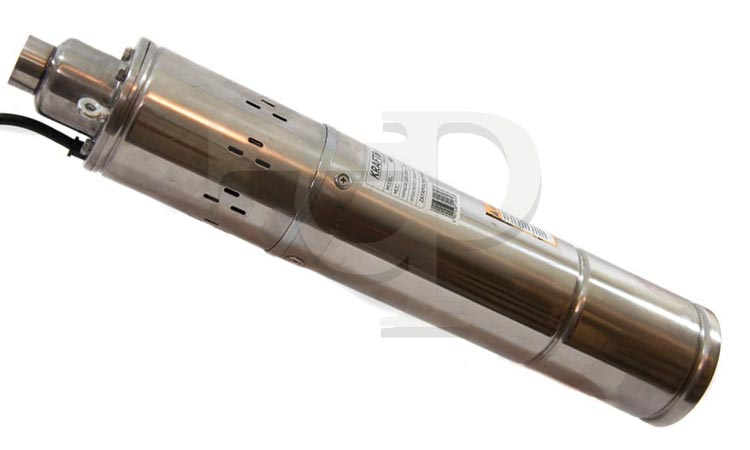

Nenašel jsem příhodnější rubriku, ale čerpadlo je z nerezu, tak snad to projde.
Čerpadlo je 3 roky ve studni, v provozu jen přes zahrádkářskou sezonu. Nyní je asi zarezlé, pouze vrčí a nečerpá. Nemá někdo zkušenost, jak to opravit? případně taková úvaha, kdybych to 2x mimo sezonu zapnul a nechal protočit, nastal by taky takový problém?

Jestli je to jednofázové čerpadlo, mohl by to být rozběhový kondenzátor, buď v tělesu čerpadla nebo bývá zvlášť v ovládací skříňce k čerpadlu, kde je vypínač, tepelná ochrana a ten kondík. V každém případě bych vycházel z odebíraného proudu.

To je šnekový, neboli vřetenový čerpadlo? - jestli není ukroucený "kardan"
Zvuk motoru jedoucího naprázdno díky ukroucený gumě od zvuku motoru který je zablokovaný, nebo mu chybí pomocná fáze, bys měl rozeznat. Zablokovaný motor Ti navíc vypne tepelná ochrana. Každopádně se bez vytažení a rozebrání čerpadla neobejdeš.

Vytažený už je, nevím přesně jaký je to systém, ale ten zvuk bych řekl, že je normální. Taková docela tichá 50ka.
//Je to 1-fázový, ten kondík by to taky mohl být, ale vzhledem k tomu, že na podzim to do poslední chvíle fungovalo, tak bych to tipoval na ložisko, který zarezlo

Motor by měl být samostatný celek, Mezi hřídelí motoru a šnekem je v gumových vložkách hřídelka, která se chová jako kardan, aby šnek mohl kroužit v gumový vložce. Možná máš zatuhlý to vlastní čerpadlo a motor je v pořádku. Občasným protáčením tomu předejdeš - ovšem voda Ti nesmí přes zimu nikde zamrznout.
Uvnitř motoru bývá speciální kapalina, nebo obyčejná, čistá voda - podle konstrukce čerpadla - ta se tam má před uvedením do provozu naplnit plnící zátkou dle návodu k obsluze. Náplň speciální kapalinou bývá už uvnitř - taky viz návod.

Přesně jak říkáš. Gumová spojka a šneková hřídel v gumové komoře. Motor se po uvolnění čerpadlové části a kvedláním rozběhnul, ale při sešroubováni nejede. Rozdělal jsem "motorovou" stranu s jakýmsi olejem. Tam "plaval" kondenzátor 25uF/450V. Odcvaknul jsem ho, a má 24,7 uF a 0,1 ESR. Ohmetr ukazuje 25 MΩ. Zítra ho testnu na těch 450V. Tak nevím, je to běhový kondenzátor, nebo jen rozběhový a je tam nějaký spínač? Dál se zatím nemůžu dostat.

Ložisko, ale i ucpávka.

Tak máš zadřený vřeteno. Nám se přitom roztrhlo jedno gumový uložení hřídele a tak se motor točil na prázdno, ovšem nám běhá čerpadlo na 3fáze a má půl druhýho kilowattů.
U slabýho 1f motoru se může motor zastavit. Vlastní čerpadlo ucpávky nemá. Jen hřídel, co leze z motoru ke "kardanu". Nevím jak u toho Tvýho čerpadla, ale u Sigmáckýho jde vyměnit ten šnek, gumový stator a ta odpružená hřídelka.

Hřídel se točí lehce, když je venku z komory. Má to 550W to by mělo něco útočit. Možná je ten moment na rozběh slabý.

Pokud se Ti kompletní motor volně otáčí a ve složeným stavu ne, prověřil bych tu pružnou hřídelku, jestli nemá vymačkaný gumový konce ( u našeho čerpadla jsou to gumový trojúhelníky, kde jeden je vložen v hřídeli motoru a druhý v šneku) no a pak ten vlastní šnek a gumový pouzdro ( stator). Můžeš to rozebrat a zkusit máznout nějakou potravinářskou vazelinkou. Pokud je motor ok, nevidím důvod v nefunkčnosti. Tyhle čerpadla se občas zadřou bordelem z vody. Šnek je v gumovým závitu a kromě otáčení tam krouží, proto je tam důležitá ta tyčka s gumovýma koncama mezi motorem a šnekem, funguje jako primitívní Kardanova hřídel.

Je tam něco podobnýho jako toto:
https://www.aquapumpe.cz/www-cerpadlaprodej-cz/eshop/13-1-Nahradni-dily-Alfapumpy/127-2-HC80-0-75-HC73-0-75/5/1354-HC80-0-75-4-Kompletni-sada-dilu
Staženo je to 4 černýma šroubama, který jsou orezlý jak liška. Celé nerezové čerpadlo je tím rezem olezlé. Asi to šlo i do komory, která se zdrsnila a proto se netočí vřeteno. Oměřím a zkusím najít někde náhradu. Jinak jsem koupil nové a mám nachystanou nerezovou závitovou tyč, místo těch rezivějících šroubů.
