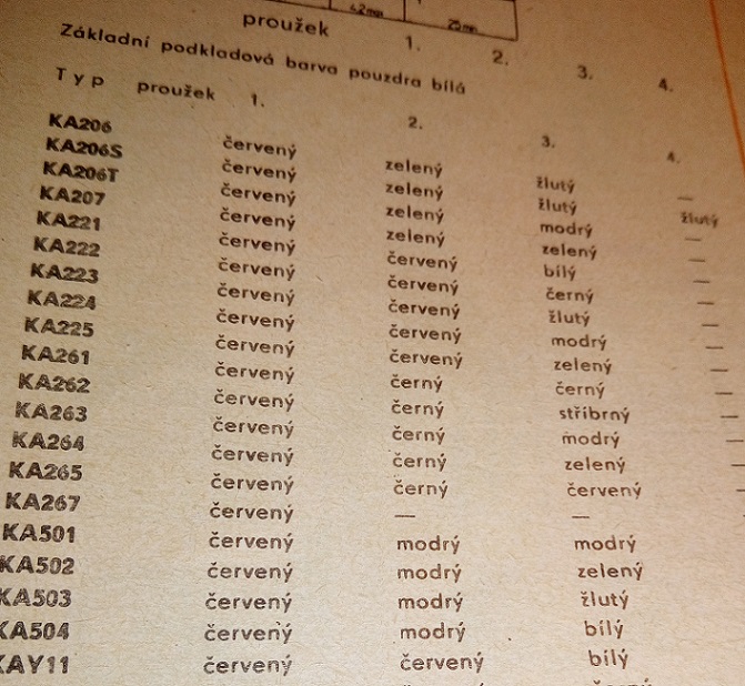

Deska do PC16NB, rok výroby 1989. Je na nich kupa diod rozměrově 1N4148 ale stříbrný tělo a jen katoda červeně. Lezu po katalozích Tesla a diody bez barevných proužků jsem nenašel. Podle úbytku křemík a není to zenerka. Je to vůbec Tesla?
Podle mě by tam měly vyhovět KA50x nebo KA20x případně KA26x ale jejich proužkový označení je mi známý.

Příspěvky: 20171
PříspěvekZaslal: čt březen 26 2020, 17:13    Předmět: Citovat
Nojo, ale katalog Kovo 82/83 říká, že KA262 je červenej, černej a stříbrnej proužek. Rolling Eyes
Podle toho "Kubáta" je to ale jak vidím opravdu jinak. Taky píšou proužek, ale né celý tělo. Asi to označení časem změnili, zjednodušili.
Díky za info.

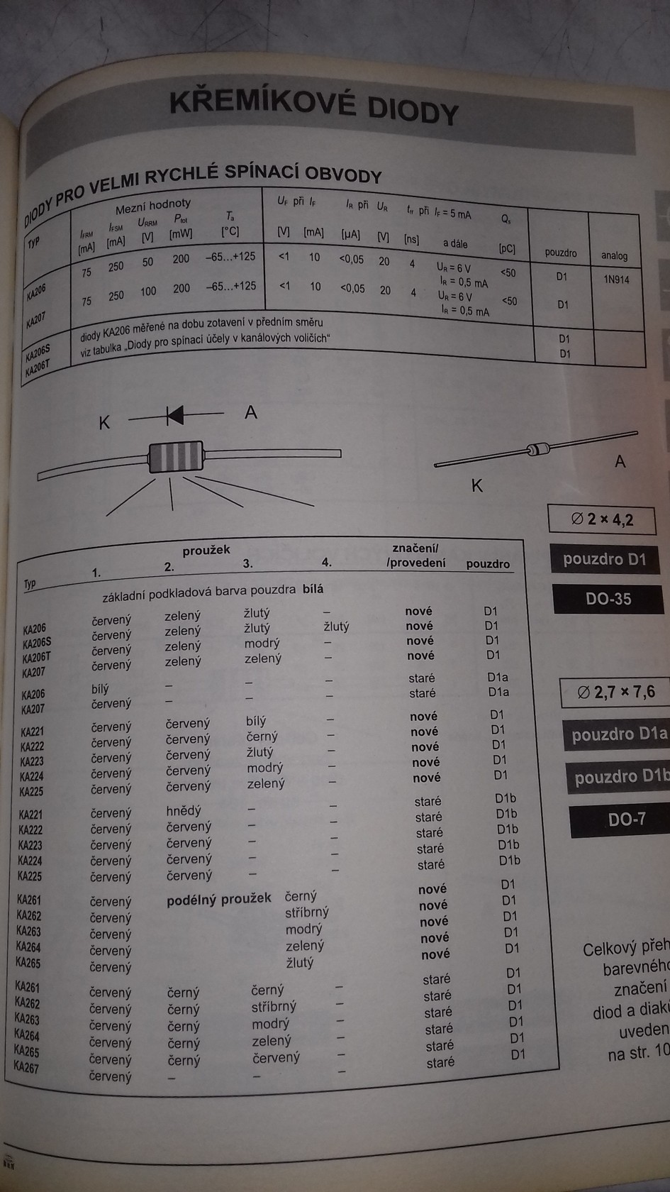

Já vycházel z tohoto:
 Velikost:  297.37 kB
 Zobrazeno:  127 krát

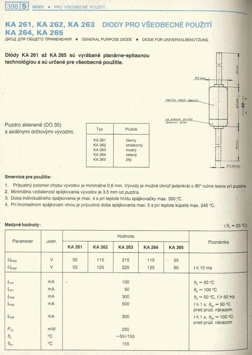

KUBO
Založen: Oct 30, 2005
Příspěvky: 3871
Bydliště: VT SLOVAKIA
PříspěvekZaslal: čt březen 26 2020, 17:31    Předmět: Citovat
Obaja máte pravdu. Je nové a staré značenie KA...
 Velikost:  291.41 kB
 Zobrazeno:  175 krát
Pozdravuje Vás Martin

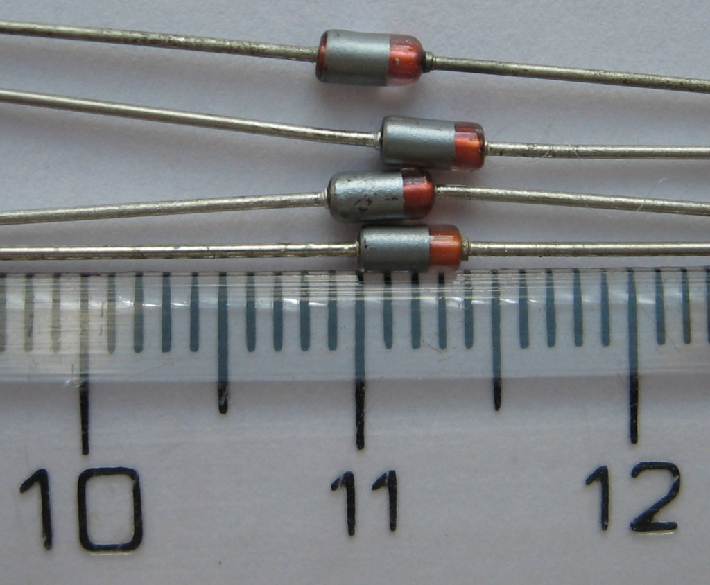

eleferner
Založen: Jun 04, 2016
Příspěvky: 848
PříspěvekZaslal: so květen 16 2020, 13:28    Předmět: Citovat
Vida, tyhle diody skladuju uz 30 let a nikdy jsem si nebyl jisty, jestli to opravdu jsou KA262. Diky za info.
