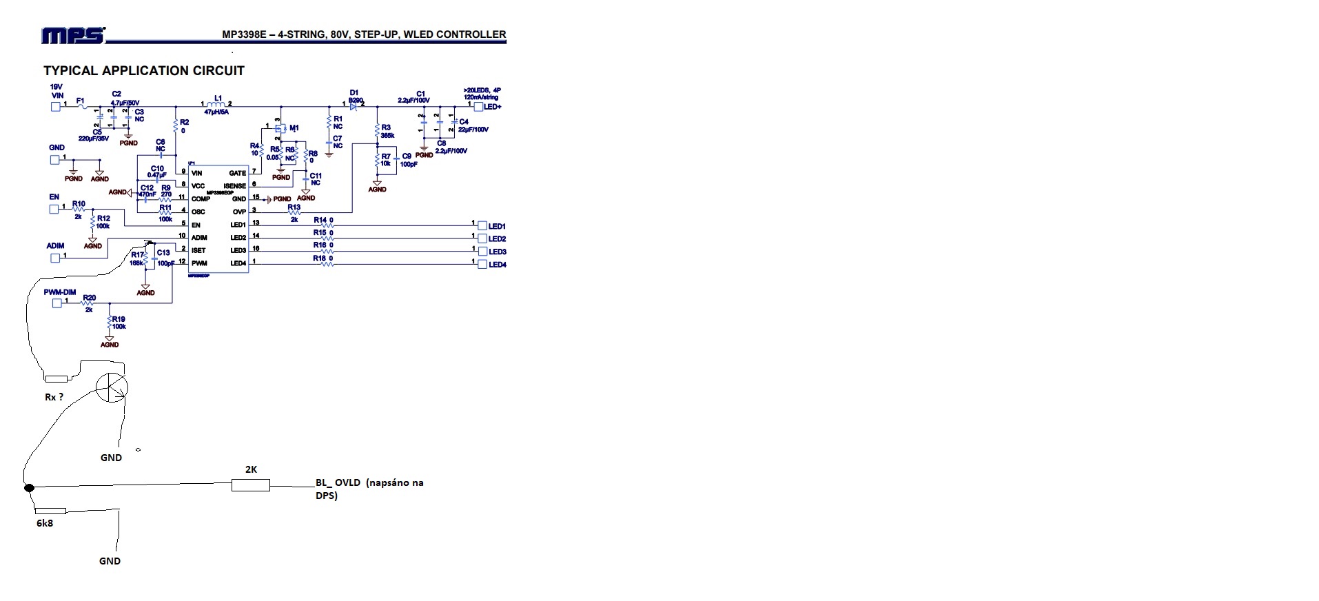

Dobrý den, nemáte někdo doma dešsku z této TV ? Zdroj, mainboard+ led driver na jedné desce označené jako NT63SP.
Kamarád mi ji přivezl s tím, že měnil podsvit, upravoval odpory u LED driveru ,ale blbou náhodou si poškodil rezistor ležící vedle a (v obrázku označen jako Rx)
LED driver je zde : MP3398E . V jeho datasheetu není bohužel zapojení s tranzistorem atd zakresleno, takže nevíme co by tam mohlo patřit za hodnotu. Odkud je napojeno otevírání toho tranzistoru jsme zatím nezjistil Sad V ostatních TV ,kde byl tento IO jsem neviděl toto zapojení Sad s tranzistorem v této větvi

A bez toho rezistoru to ako funguje? Ak OK tak to netreba riešiť , zopnutím toho tranzistoru s príslušným rezistorom sa len zvätší prúd na podsvietenie.

Je ale pravda,že když to vidím namalované, tak po sepnutí tranzistoru mi to zase rozhodí nastavenou odporovou hodnotu na menší

Čím menší odpor , tým väčší prúd pre LED.

Ano tomu rozumím Smile mě to napadlo co je to za obvod vlastně až jsem to měl namalované před sebou :/ Děkuji Vám. TV bez něj a zadní plech již konečně není zahřátý od LED pásků Smile

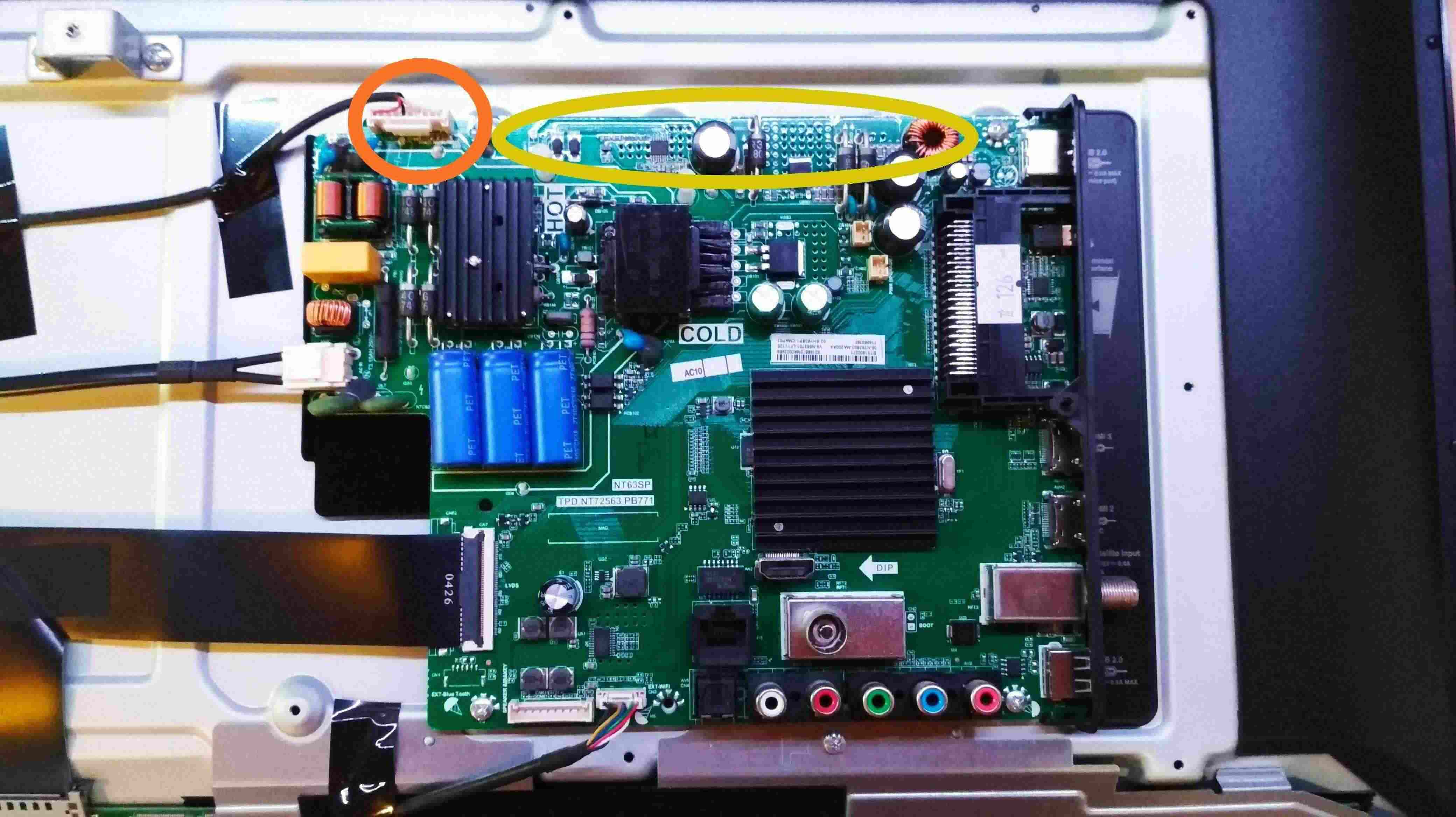

Ahoj lidi,
mám stejnou TV i desku. Po dvou letech (přesně po záruce) z ničeho nic blikl obraz a jde pouze zvuk. Po zapnutí TV, krátce problikne logo thomson a pak už obrazovka nesvítí. Jde pouze zvuk. Jelikož jsem dosud podsvícení led tv neopravoval, nemám s tím žádnou zkušenost. V minulosti jsem pouze "řešil" podsvícení plochých monitorů, kde ještě byly trubice.
Lze nějak jednoduše ověřit, zda je chyba v led modulu anebo v desce? Konektor k ledkám má 4 vodiče. Proč? To je nějaké "chytré propojení" Myslel jsem , že je tam jen "hloupé" led pole. Rudou, černou, žluto a bílou žílu. Je to nějaký standart? Můžu to proměřit, či připojit na náhradní zdroj abych ověřil funkci? Nechci zbytečně rozebírat TV, pokud lze závadu lokalizovat. Kde může být chyba. Díky za každé "postrčení".
Na obrázku je foto desky. Oranžová elipsa konektor, žlutá přibližná oblast napájení led podsvícení.

Příspěvky: 16599
PříspěvekZaslal: po srpen 16 2021, 15:56    Předmět: Citovat
Červená je plus, černá je zem, žlutá a bílá je propojení přes desku (na tomto konektoru) dvou řad LEDek. Asi budeš muset rozdělat panel a mrknout se na LEDky. Osobně bych to udělal hned po odzkoušení LEDek přes ten konektor (odpojený).

PříspěvekZaslal: po srpen 16 2021, 19:20    Předmět: Citovat
Takže jestli to chápu správně, tak rudá a černá je napájení, tedy tam by mělo být nějaké napětí. Bývají ty led pásky na nějaké standardizované napětí (něco jako 12V nebo 24V pásky běžně používané? Anebo je každá led na tom pásku paralelně? Můžu to tedy nějak "rozsvítit" externě? Nechci zatím nic rozdělávat, když bych to mohl změřit.
Příspěvky: 16599
PříspěvekZaslal: po srpen 16 2021, 19:31    Předmět: Citovat
Pokud nemáš zkoušečku na LED podsvit nebo stabilizovaný zdroj s omezením proudu, tak asi nic neodzkoušíš. Napětí tam je různé podle počtu LEdek a napětí na každé z nich, takže např. 72 V nebo 36 V nebo něco jiného.

PříspěvekZaslal: po srpen 16 2021, 19:51    Předmět: Citovat
Nevím sice co je zkoušečka na LED podsvit (asi nějaká mašinka pro opraváře), ale zdroj ss napětí i s omezením proudu mám (dokonce několik). Podle mnou vygůglených informací, by náhradní modul měl být toto https://www.ame.cz/Elektronika/Dily-pro-TV-LED/LED-podsvity/LED-podsvit-sada-Thomson-TOT-40D2900-3x8-3030C-D6T-celkem-3-pasky-710mm-DLED-TOTAL-ARRAY-MAKITLB40D294BST19-4C-LB4008-YH08j-4C-LB4008-UH11J-d107981345.
Což mi moc nedává logiku s tvým tvrzením o dvou řadách led. Takže 24 led, po 8 kusech na pásek. Jen stále nevím, jaké napětí a proud mám nastavit na zdroji.
Příspěvky: 16599
PříspěvekZaslal: po srpen 16 2021, 20:01    Předmět: Citovat
No, tak vidíš, že si to můžeš zjistit.
(nedošlo mi to, že to je Direct podsvit k té dané TV Thomson) Laughing
Takže, když tam jsou tři řady po osmi, tak už víš, kde je plus a kde asi budou ty tři země. Jestli si budeš dělat potom i úpravu proudu podsvitu, tak vzoreček pro odpor na ISet je tady:
Iled (mA) = 20362 / R (kΩ)
Protože tam bývá 168 kΩ, tak musíš vypočtený odpor složit z tohoto a paralelně nového tak, abys daly výsledně ten vypočtený.

PříspěvekZaslal: po srpen 16 2021, 20:17    Předmět: Citovat
Tak tedy jak? Nějak se mi ty tvoje informace rozcházejí. Nejdřív propoj dvou pásku na desce, a napájení po dvou vodičích. Teď jeden vodič napájecí a tři mínusy nebo plusy? Napájení 36V nebo 72V? Já potřebuji relevantní informace.
Příspěvky: 16599
PříspěvekZaslal: po srpen 16 2021, 20:24    Předmět: Citovat
To neber jako mé informace, Thomsony nedělám z určitých důvodů. Pokud tam je vždy 8 LEDek, tak to už zvládneš, ne? 8x6 V= ?
