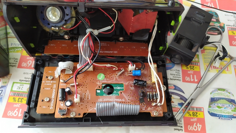

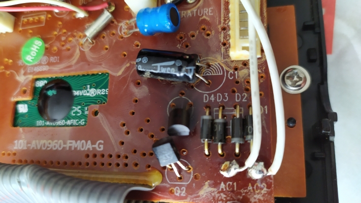

Dobrý den, u radiobudíku Sencor SRC 330 GN postupně slábl jas displeje tak, že dnes je vidět jen v úplné tmě a to na nejvyšší stupeň jasu co se dá uživatelsky nastavit. Jinak všechno funguje, rádio hraje atd. Zajímavé je, že slabý jas má i ta promítačka číslic. Zkusil jsem něco naměřit, mám jen obyčejný multimetr. Síťové trafo dává 9,7V, na filtračním kondíku u usměrňovacích diod jsem naměřil 10,9 Vss. Nevím jaké by tam mělo být napětí, ale nejzajímavější je jakoby teplem nebo dokonce i kouřem "očouzený" tišťák pod tranzistorem (?) v napájecí sekci - viz. obrázky. Všechno ale funguje, evidentně nic neshořelo.
Pomůže výměna těch dvou tranzistorů (?) a případně i elektrolytu (470µF/16V)?
Díky

Zkus zkontrolovat ten elyt u diod. Může tam být zvlnění. lepší by byl oscploskop. 10,9 ss je málo z 9,7 V střídavých. Teoreticky může být i přerušená dioda nebo zvýšený odběr. Mělo by na tom elytu být kolem 13-14V minimálně.
Není pod tím tmavým místem zespodu integrovaný obvod, netopí?

To by mu segmenty svítily nerovnoměrně, každej podle vlastního opotřebení, ale když chcípaj oba displeje naráz, problém bude v jejich řízení, nejspíš v regulaci proudu do segmentů (tuším, že tyhle displeje maj 2 společný elektrody a tam by ta dobastlená regulace měla bejt). Není tam náhodou LM8560?
Ztmavnutí papírový desky může bejt z tepla trafa.

kdyby takhle ztmavla deska vzdálená od trafa podle fotek tak 1cm, tak by se to trafo muselo protavit tím plastem. Deska je tmavá od toho tranzistoru a ten elyt bude suchej jak sahara

Přesně, takhle tmavne ten papírovej "cuprextit" teplem součástek.
Jedno, jestli trand, nebo odpor. Je to jen slisovaný papír.
Ten elyt je dozajista v řiti.
Ten tranzistor ale může být načatý taky - asi má zvýšené Ucesat a proto i sepnutý tolik topí. Často tohle dělají podřadný SS8050, SS8550, řada 901x i ty nejběžnější tranzistory, jako A1015/C1815.
Všecky ty, co se vyrábí v miliardách a šetření na nich se tudíž vyplatí.
Dávám místo nich obvykle KC637/KC638 a už je to nafurt.
Stačí je oproti SS a 901x jen otočit, KC63x mají bázi taky uprostřed a jsou jako spínače/regulátory výborný.

Konečně se mi podařilo vyměnit ty tranzistory a kondenzátor ve zdroji. Displej se rozsvítil, ale někde je stále chyba. Na kondíku jsem naměřil 8V ale hlavně ten tranzistor na pozici Q1 se tak zahřívá, že tak za minutu na něm neudržím prst. Kde hledat příčinu?
Pro jistotu jsem vyměnil oba dva za BC337-40

Jeden z těch tranzistorů je pravděpodobně regulátor proudu a topit má - i proto je deska v místě tranzistorů tak zhnědlá od předchozího provozu.
Otázka je - ty původní tranzistory jsou vadný, nebo jinak poškozený dlouhodobým tepelným namáháním?
Pokud ano, tak je potřeba zjistit, co mohlo vést k poškození.
Nejspíš trvale vysoký proud kolektorem - jestli je ten regulační tranzistor využitý na hranici jeho papírových parametrů, tak při provozu může klidně mít i okolo 80-90°C.
Při výkonové ztrátě okolo 1W na takto malém pouzdře prst opravdu udržet nejde. Životnosti součástky tepelné namáhání jistě neprospívá - pokud ale jinak všecko funguje, tak to ten čínský výrobce navrhnul správně Very Happy
Součástka, použitá na hranici, nebo za hranicí dovolených parametrů, je vedle jiných sviňáren, poměrně spolehlivé kurvítko.
Pokud bys tohle kurvítko do budoucna chtěl eliminovat, tak bys musel použít výkonnější tranzistory.
