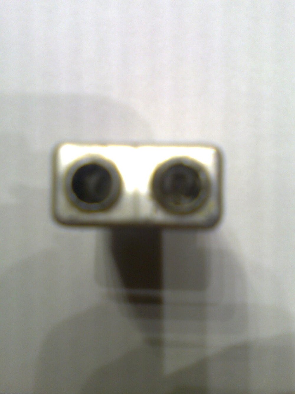

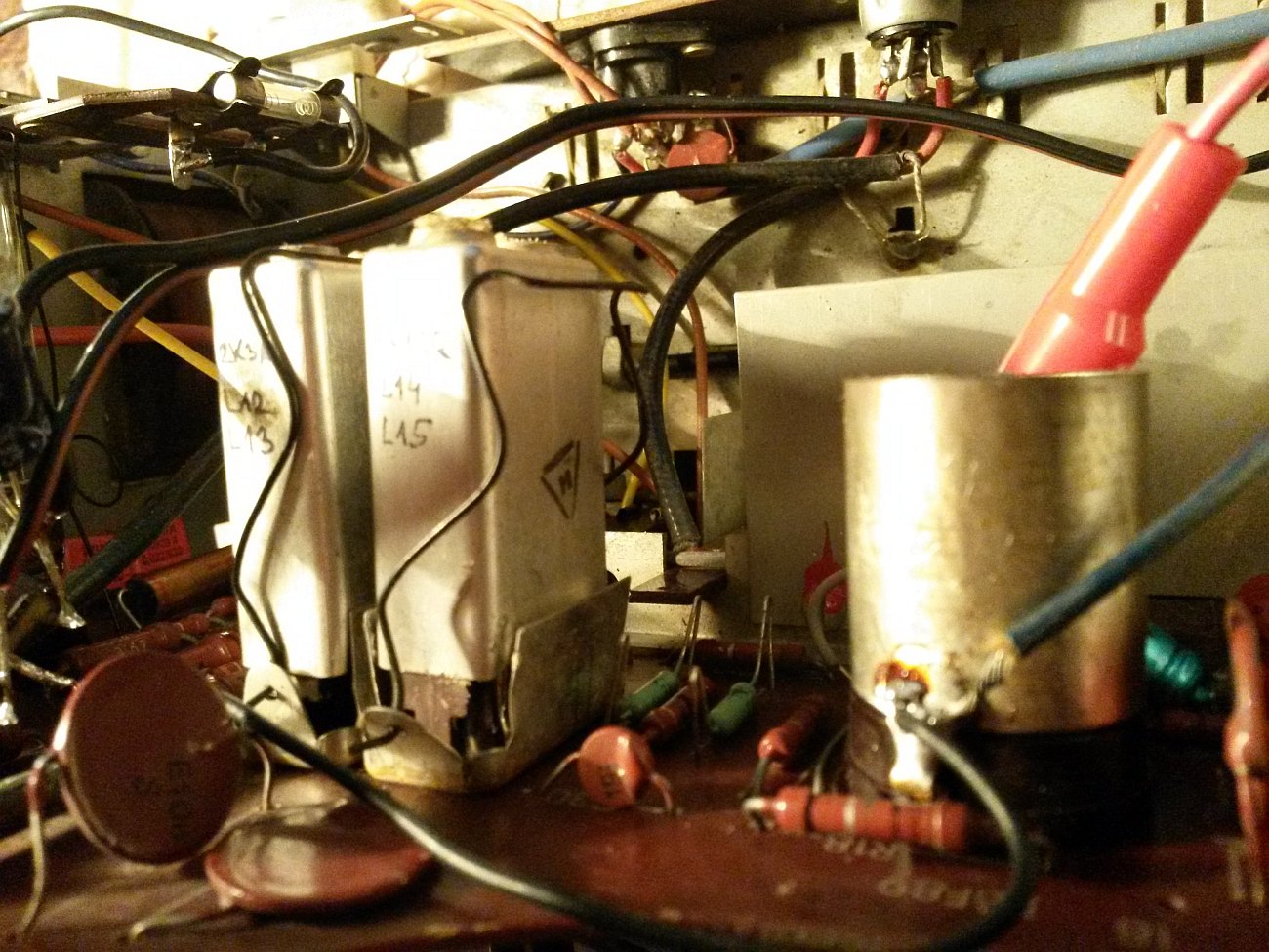

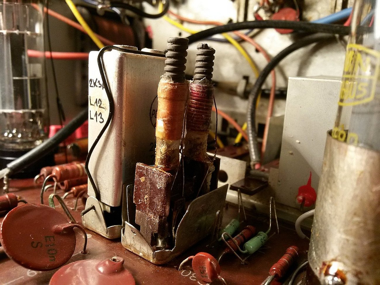

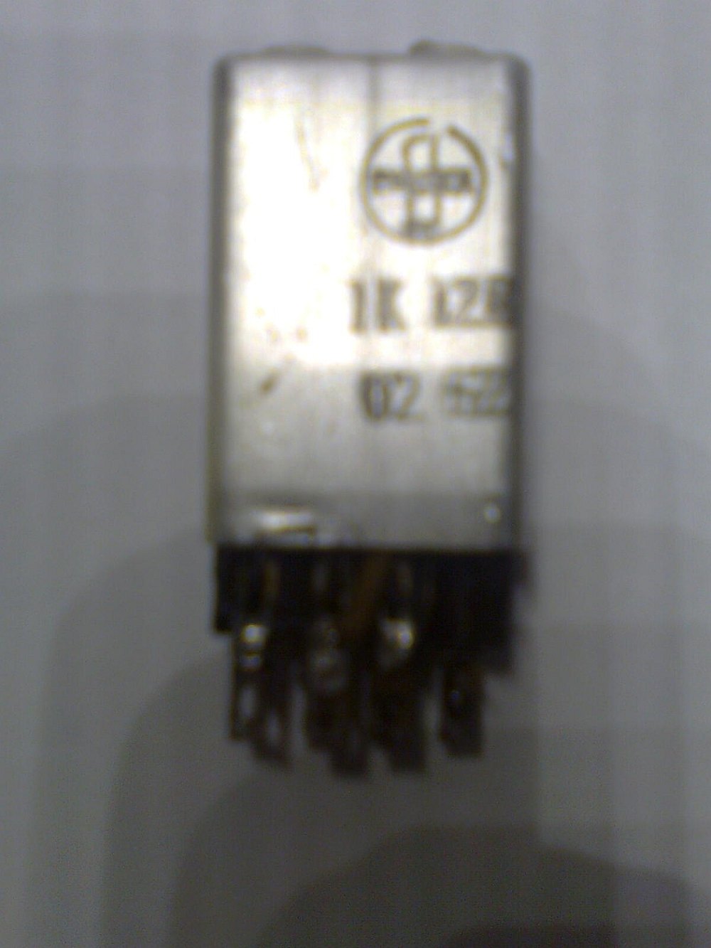

Zhanam cievky typu 1K12R, made by ZRK Polsko. Su to dve ladiace cievky v jednom kryte a su sucastou FM detektora v elektronkovom radiu Goplana Lux zo 60.rokov. Plastove rurky so zavitmi su bohuzial casom velmi krehke a pri pokuse o zladenie sa mi potrhali, donicili, a strhli zavity. Nevidim sposob opravy, tak by bolo lepsie to vymenit cele. Ak niekto ma, pls ponuknite.

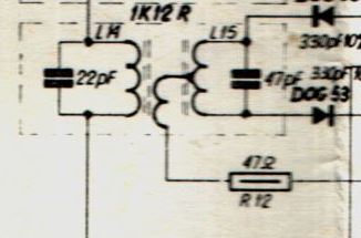

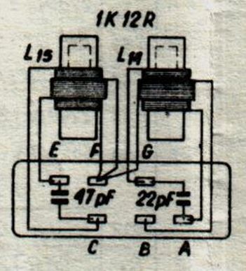

dalsie obrazky

Takovýho exota asi budeš těžko shánět, pokud je vinutí v pořádku zkusil bych ho transplantovat na podobné kostřičky ze staré TV (zvukové mf), jádro by to mohlo dohnat, pokud jsi poškodil i vinutí tak odpočítat závity a namotat nové.
Na první fotce v popředí máš ještě zlikvidovaný nějaký terčíkový kond.

Vinutia su v poriadku, radio hra, ale s velkym brumom a skreslene. V istej polohe jadierok staci chytit jadro prstami a brum a skreslenie zmizne.
No, bohuzial jadro takehoto priemeru doma nemam. Zatial co som v starych TV videl, boli len mensie jadierka (Tesla color atd.) Ak sa mi nepodari zohnat alebo to vyriesit inak, asi budem musiet to radio "sprznit" a FM detektor nahradit zapojenim s IO A223D alebo podobnym.

Mek7 napsal(a):
... Plastove rurky so zavitmi su bohuzial casom velmi krehke a pri pokuse o zladenie sa mi potrhali, donicili, a strhli zavity. Nevidim sposob opravy, tak by bolo lepsie to vymenit cele.
Pokud máš pouze strhnuté závity "v rurkach", ale jadérka jsou celé, tak použij systém "gumiček".
"Cez rurky" napni tenčí gumičku a jadérko zašroubuj do "rurky s gumičkou". Půjde šroubovat (posunovat se) a zároveň bude i zajištěné.
Honza - kokúň

Kdysi jsem používal gumičky vytahané z takových natahovacích pásů, co se šily na spodek nohavic tepláků, aby nevylézaly z vyšších bot. Asi by se to dalo koupit v galanteriích.
Některé měly průřez kulatý, některé hranatý, pod 1mm. Při točení jádrem se mezi ním a kostřičkou převalovaly a různě kroutily. Pár jader mi takto prasklo. Dneska používám různě široké proužky igelitu různých tlouštěk.
