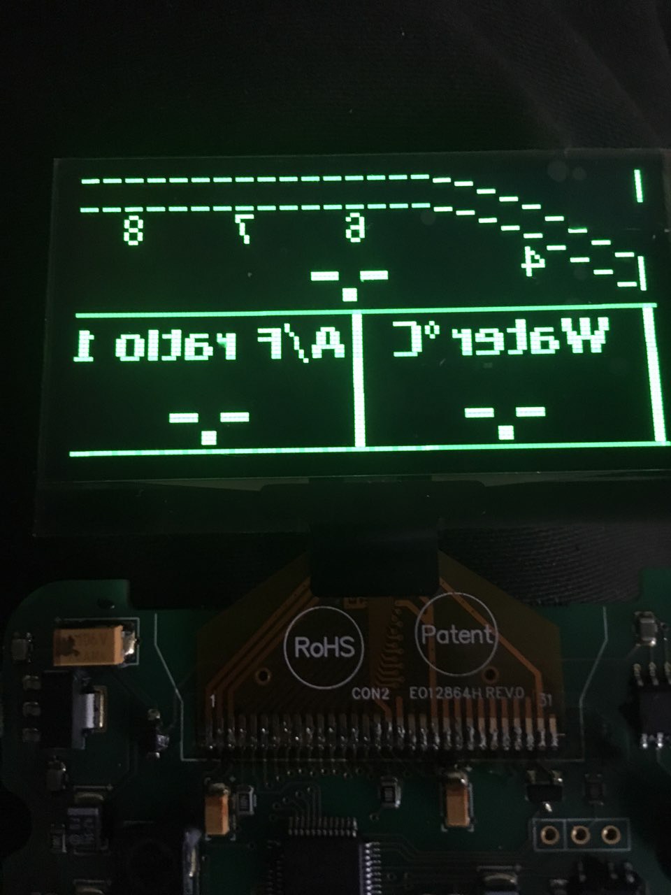

Zdravím všechny,
po výmene displaye "oled 128x64" na CAN-bus zobrazovači je zobrazovaný zrkadlový obraz . Kde može byť chyba.

PříspěvekZaslal: ne březen 29 2020, 13:26    Předmět: Citovat
Tak k tomu dej do pravyho uhlu zrcatko Smile
Co treba nejaky detaily? Neni tam ani naznak niceho, ceho by se dalo chytit...
Chyba zajimava jinak Smile Vypada to, jako by tam byl puvodne pruhlednej a divalo se na nej skrz Smile

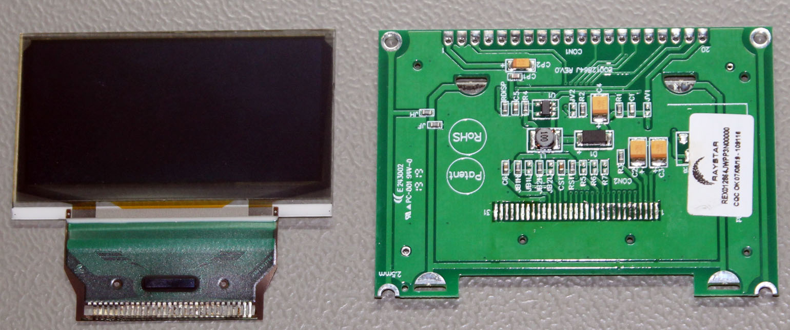

Prostě musíš koupit jinej display a doufat, že se tentokrát strefíš. Dělal jsem to stejný, v jednom krámu jsem měnil OLED display, ale potřeboval jsem jen ten panel, protože jako celek to není k sehnání. Nesehnal jsem ale už dříve použitej ověřenej kus, tak jsem koupil na zkoušku jinej a dopadlo to úplně stejně. Nikdo ti nezaručí orientaci jen samotnýho OLED panelu, v datasheetu je orientace vždy jen v souvislosti s tou kontaktní deskou.
OLED panel

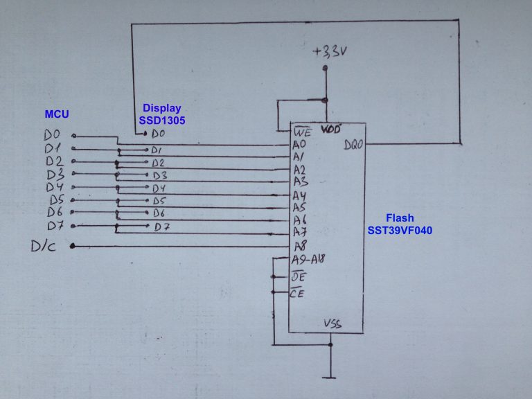

Tak jednoduché to bohužel není. Problém je ve změně řadiče displeje. Ano, lze "hacknout" firmware řadiče změnou nebo zařazením příslušné instrukce pro mirror, jak to někdo řešil např. zde.
Hardwarově to lze provést také, ale je to poněkud složitější. Pěkná diskuse včetně řešení tohoto problému pomocí "zpožďovací linky" nebo přídavné paměti je tady:

PříspěvekZaslal: po březen 30 2020, 9:34    Předmět: Citovat
Hmm, ti na to šli teda vědecky, nato já neměl náladu, ani čas.
Tady je taky něco, pro sebe bych se s tím asi drbal, ale zákoš by to stejně nezaplatil, tak jsem se na to vybodl.
Příspěvky: 13914
PříspěvekZaslal: po březen 30 2020, 10:46    Předmět: Citovat
Osobně bych asi volil tu variantu s pomocnou pamětí. Přijde mi to "systémovější" i jednodušší.
