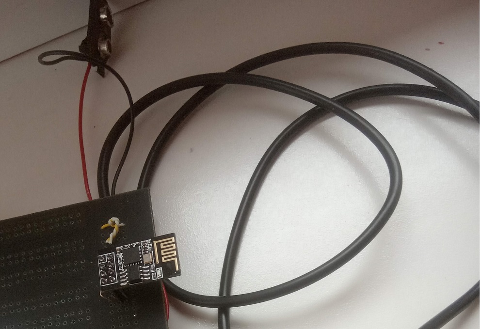

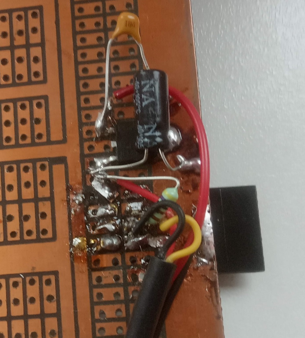

PříspěvekZaslal: st březen 25 2020, 13:48    Předmět: Citovat
tak rychle bastl předem se omlouvám za tu "prasárnu" ale líp to neumím Embarassed díky

Příspěvky: 8193
PříspěvekZaslal: st březen 25 2020, 16:08    Předmět: Citovat
Ten odpor (asi 10 Ω) je tam k čemu?
Nemáš jej tak náhodou zapojený séeriově do přívodu ke stabilizátoru?
Jinak tomu keramickému C zkrať vývody na co nejkratší, elyt na výstupu doplň další keramikou s krátkými vývody.
Udělej se vedle chladícího křídla stabilizátoru jeden bod, do kterého svedeš všechny přívody, které jsou připojené ke GND.
A jak píše TAZ, kontroluj svorkové napětí na akumulátoru, aby ti moc nepokleslo.
