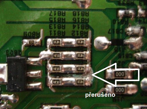

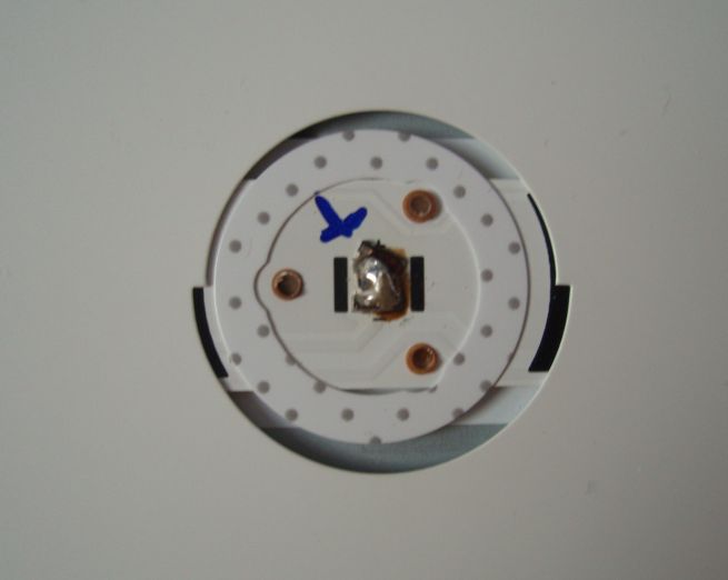

Dostala se mi do ruky výše popsaná TV s tím že na DO funguje ale nic není vidět. V těchto TV a jim podobných je proudový zdroj pro LED podsvícení a LEDky jsou zapojené v sérii takže když jedna chcípne tak podsvit nesvítí. Zde to bylo jinak, 4 diody měly zkrat a jedna byla přerušená. K měření jsem použil síťový zdroj 24V s trafem a sériovým odporem cca 500ohmů. Sada 10LED pásků se dají pořídit v tomto případě na e-bay za cca 450Kč, u nás nemá smysl se o koupi pokoušet, ceny jsou nehorázné a silně připomínají drahotu. Protože oprava spěchala, e-bay neposílá, měnit diody je hnusná a nevděčná práce a kamarád s navrženým řešením souhlasil práce zvolil jsem tento postup: Zkratované diody a tu přerušenou jsem oškrábal a zkratoval definitivně, viz podsvit 2. Na proudovém zdroji jsem zvětšil snímací odpor (podsvit 3) kvůli zmenšení proudu. Výsledek snažení je na obr. podsvit 1 (ještě chybí dopravou upadané čočky).
Třeba to někomu tak línému jako já pomůže.....No až bude fungovat e-bay tak to napravím.

Jardo, to jsi nenapsal nic nového. I takhle se to dá, pokud je volba zkratovat/vyhodit. V obraze jsou pak ale viditelné tmavé fleky chybějících LED. A vyřazovat takto LED nejde nekonečně. V určitý okamžik se to napáječi přestane líbit a "spadne".

Jardo, dej sem i nějaké foto těch použitých čoček.

tohle všechno je mi jasné, vycházím z toho, že ty 4 co byly zkratované zřejmě majiteli moc nevadily, přidal jsem 1 přerušenou. A jaxempsal, až se vzpamatuje soudruh e-bay, či spíš doručování, proběhne regulerní oprava.

Ještě spravně nalepit ty odpadané čočky,jinak to bude svítit kruhově třeba a v obraze je to šíleně vidět

Lubanec napsal(a):
cim lepite tie čočky
je nato nejake kvalitne lepidlo?

Já kdysi koupil toto lepidlo. Před pár měsíci jsem z Aliexpress koupil UV lepidlo ale to jsem zatím ještě nezkoušel, zda je vhodné nemohu teda posoudit.
