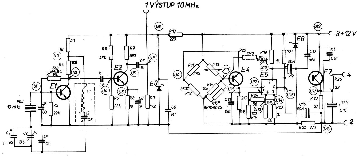

Mám ho zapnutej na stole, osciluje a tvarovač za normálem dělá TTL. Po zahřátí normálu na cca 33 st.C. se kmitočet ustálí na 9999,948 kHz. Dokud se nevyhřeje, tak kmitá o cca 100 Hz níž. Trimrem na normálu jde kmitočet pouze snížit a asi 20 Hz. Paralelně k trimru je kondík, v doku píšou 0-82 pF ale přístup je k tomu hroznej a nevím, co tam za kondík skutečně je a jestli je trimr na maximu nebo mimimu kapacity.
Než to začnu kuchat, tak mám docela diléma. Kmitočet měřím BM520, kterej má stejnej normál. Takže je otázka, kterej z těch dvou normálů je ujetej.
Jinej čítač ani normál nemám.
Nenapadá vás někoho, jak zkontrolovat kterej normál je ujetej? A nebo to je blbost a pohybuju se za rozlišovací schopností BM520?
Díky.

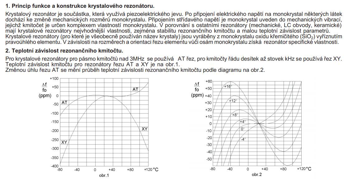

možná si to myslím blbě, ale krystal by měl zahřátím jet dolů, né ?
to chování spíš vypadá na přetaženou teplotní kompenzaci, závadu kolem těch přídavných kapacit . . .

To ok1hga: jestli jde kmitočet nahoru nebo dolů s teplotou bude souviset s řezem, který je u krystalu použit.
to samozřejmě, ale řez AT(který by tady měl být), má nějaké maximum a dalším zvyšováním teploty jde zase dolů . . .
to maximum by mělo být někde kolem 30 až 35°C a tam by měla být i nejlepší stabilita.

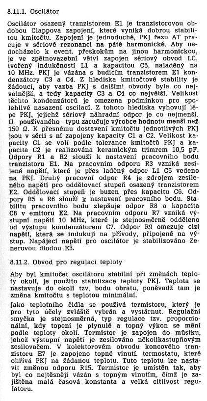

Dokumentace k čítači BM520 hovoří o 60 °C:
Aby byl kmitočet oscilátoru stabilní při změnách teploty okolí, je použito stabilizace teploty PKJ. Teplota se nastavuje do okolí tzv. bodu obratu, poněvadž tam je změna kmitočtu s teplotou minimální. Od výrobce požadujeme, aby bod obratu ležel v okolí 60 °C. ...

Ta teplota je měřená pyrometrem na černý půlce deklu toho normálu na který je přišroubovanej snímací tranzistor. Rozdekloval jsem BM520 a jeho normál má 34 st, takže to není náhoda. Samozřejmě, že vevnitř škatule normálu může být o pár stupňů víc, na tom černým povrchu je teplotní spád do okolí kde mám 21 st.
Navíc na tý křivce XY, co dával ok1hga je vrchol stability kolem těch 34 st.
Jef111 mi poslal dokumentaci od BM533 (díky moc!) a tam píšou:

Hmm, u BM533 teplotu nepíšou. Ale je klidně možný, že topnej odpor je přímo namáčknutej na krystal a že těch 60°C pouzdro krystalu opravdu má.
Ha, zpátky na stromy, na tom černým futrálu normálu není vlastní topení krystalu, je to chladič spínacího tranzistoru topení. Takže ta teplota 33-34 st. není teplotou krystalu. Ale protože je jak v BM533 tak v BM520 hodně podobná, tak to vypadá že oba krystaly jsou regulovaný na stejnou teplotu.
