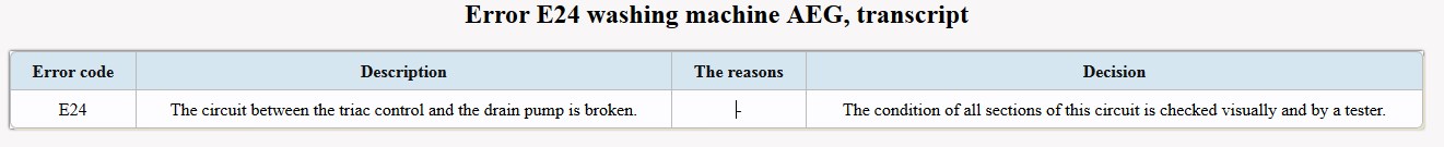

našel jsem tohle
"....E24 - Vypouštěcí čerpadlo problém..."
a tohle:
 Velikost:  37.55 kB
 Zobrazeno:  183 krát

dobrman napsal(a):
našel jsem tohle
a tohle:
Děkuji, čerpadlo je v pořádku. Dělá to i s novým motorkem.

E24 Závada čtení triaku vypouštěcí pumpy (porucha vstupního napětí mikroprocesoru). Nutná kontrola napětí ze zdroje. Vada hlavní elektronické karty.
Pokud je vše i od procesoru k triaku OK, ať borec provede výmaz chybového hlášení a zkusí to pustit. Pokud se chyba bude opakovat, znamená to, že by se měl pokusit přehrát software. Poslední možnost je nová deska elektroniky.
