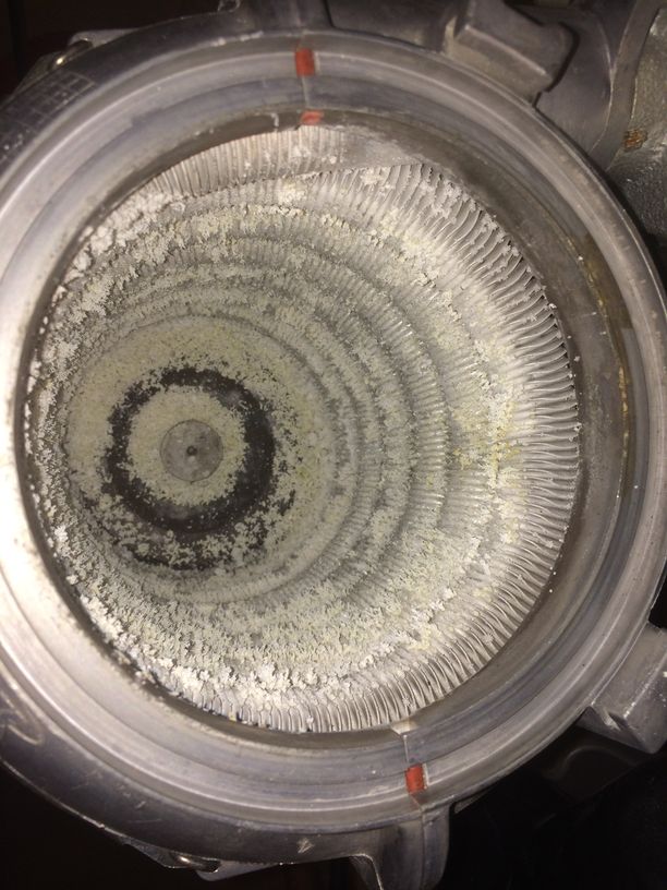

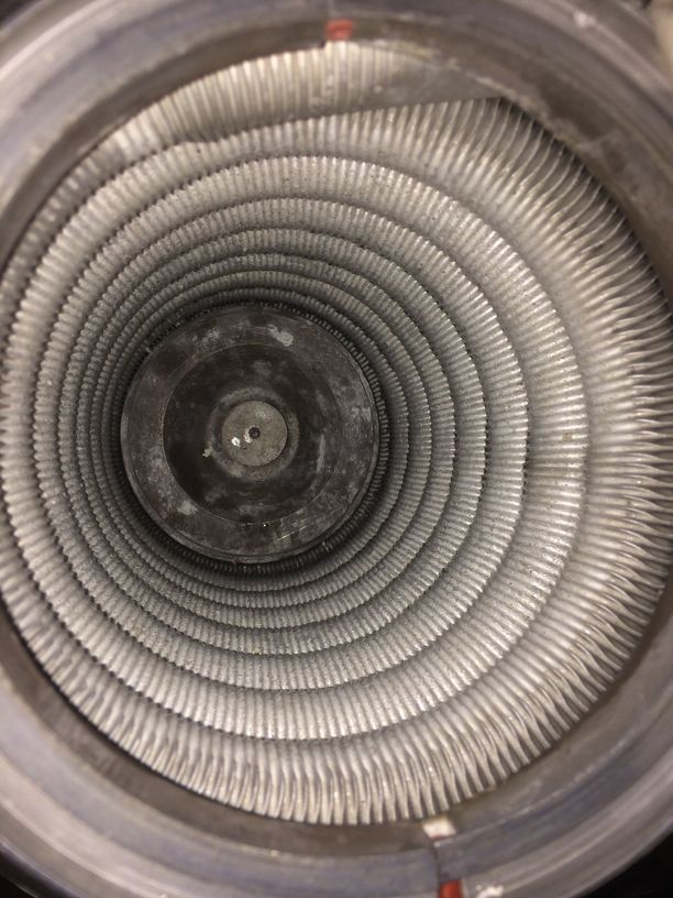

Pekný deň všetkým !
otázka, aj Vám sa takto zasie...ra "eco"kotol ? A ako často to čistíte ? Pomer vzduch/metán je OK (nastavované asi 3x, podľa SM - servisákom). Alebo nám Rusko posiela Puke? Pri atmo kotli som toto nevidel Laughing.
v.b.
a po
 Velikost:  91.85 kB
 Zobrazeno:  102 krát
pred
 Velikost:  94.96 kB
 Zobrazeno:  135 krát

Skôr by som to povedal na špatnú zliatinu (asi hliník s horčíkom ?), z ktorej je vyrobená kond. komora. Niekto bol asi ožratý, keď ju namiešaval...a ešte to bolo asi aj v pondelok.
Mám kond.pec (Samsung) od 2007 roku a len po prvom roku prevádzky bol v sifóne odvodu kondenzu usadený kal - ani nie za štamperlîk.Odvtedy je to čisté ,resp. keď aj niečo vznikne, stačí to kondenz odplavovať.
Nemáš pripchatý odvod kondenzu?
Vyzerá to na hliník ale s čím vie len výrobca (Buderus) Twisted Evil Asi to bude vlastnosť tejto značky a modelu Evil or Very Mad

PříspěvekZaslal: čt březen 12 2020, 11:28    Předmět: Citovat
Mám už dlouho italský kondenzační kotel s hliníkovým výměníkem a každých tak 5 let je to na demontáž komory z kotle a je potřeba mechanicky "vyrajbovat" ten svinčík ven, jinak se to zanese tak, že má výstup do komína takový odpor, že začne kotel bouchat při zapalování. Podle mě je ten svinčík skutečně oxidace komory od agresívních spalin, výrobce mého kotle ovšem tvrdí, že komora prý vydrží sto let Smile Je fakt, že 20 let už má za sebou a žádná hloubková koroze na výměníku patrná není.

PříspěvekZaslal: čt březen 12 2020, 11:54    Předmět: Citovat
Však CO₂+H₂O je kyselina uhličitá. Navíc něco málo síry ze vzduchu...kyselina siřičitá. Výměník kond. kotle musí být vůči tomu odolný, jinak výsledek vidíš.

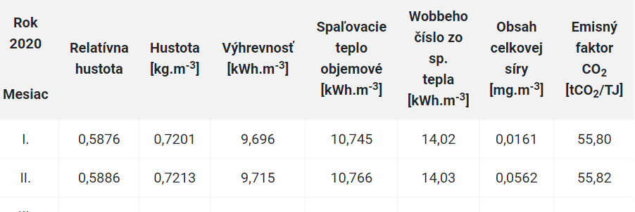

PříspěvekZaslal: čt březen 12 2020, 13:27    Předmět: Citovat
tomasjedno napsal(a):
No vyzerá, že odolný je Very Happy, zatiaľ ho H₂SO₄ nerozleptala, len sa na ňom zráža čosi Evil or Very Mad , že by síra (vo februári 5x viac ??)?
zloženie zemného plynu

PříspěvekZaslal: čt březen 12 2020, 19:36    Předmět: Citovat
Pro spalování zemního plynu se používá kyslík, obsažený ve vzduchu. A protože kyslíku je v něm jen 21%, spalovacího procesu se účastní i dusík a další plyny, páry, aerosoly, prach a těkavé organické látky, obsažené ve vzduchu. To znamená, že spalováním zemního plynu nevzniká jen vodní pára a oxid uhličitý, odváděný komínem. Prakticky, ve zplodinách hoření jsou přítomny též i oxidy dusíku a sloučeniny látek, které se spalovacího procesu se spalovacím vzduchem do spalovací komory dostaly. Na spálení jednoho kubíku plynu, kotel potřebuje alespoň 10 kubíků vzduchu. To je za dobu provozu obrovské množství. Při kondenzaci vodní páry se v ní rozpouští nejen oxid uhličitý a oxidy dusíku. Vzniká tak kyselé prostředí, dlouhodobě působící na teplosměnné plochy a kouřové cesty. Výsledkem pak můžou být korozní produkty z teplosměnných ploch i spálený "prach". U některých kotlů můžou být dalším zdrojem znečištění vnitřku i úkapy kondenzátu a prach z kouřovodu (komínu). To znamená, že je třeba zohlednit i místo instalace kotle, kvalitu spalovacího vzduchu a stav odkouření.
Kvalita zemnho plynu je na vstupu do zařízení provozovatele plynárenské distribuční soustavy kontinuálně měřena, protože ten podle toho platí. Chybu ve zhoršené kvalitě plynu tedy nehledejte.
