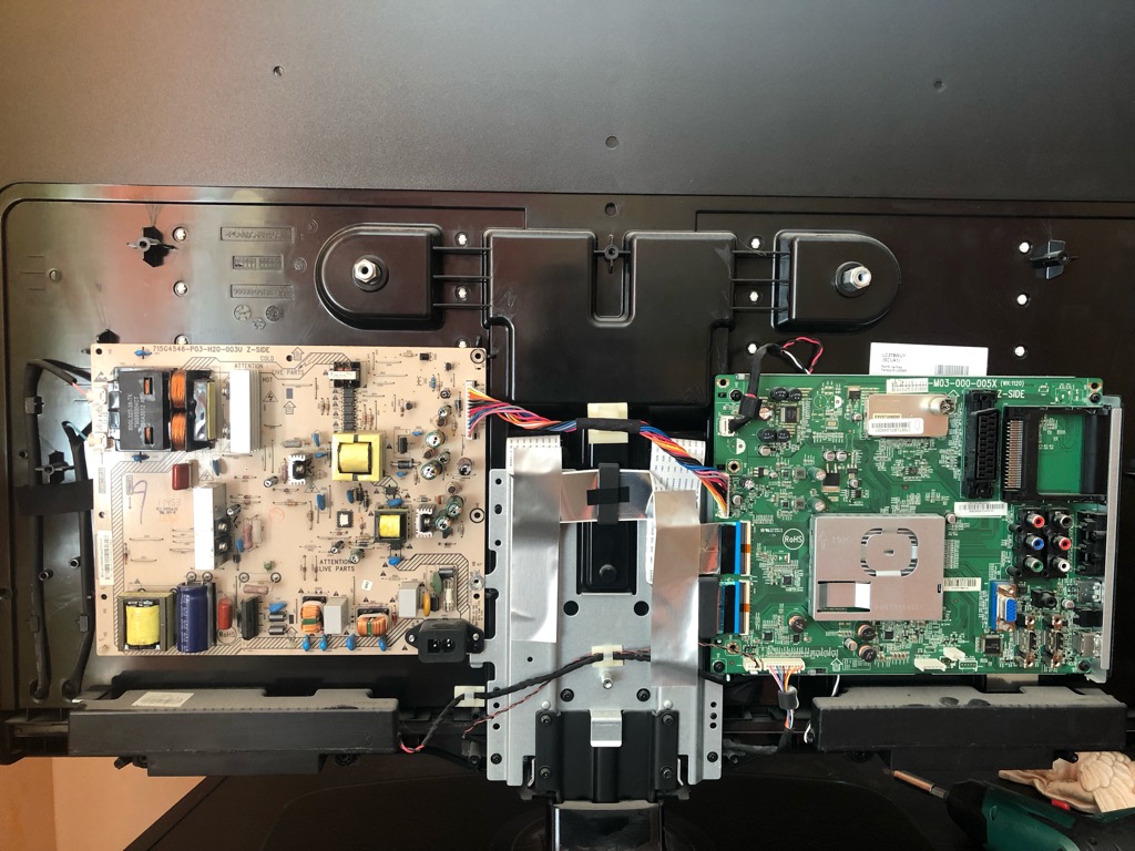

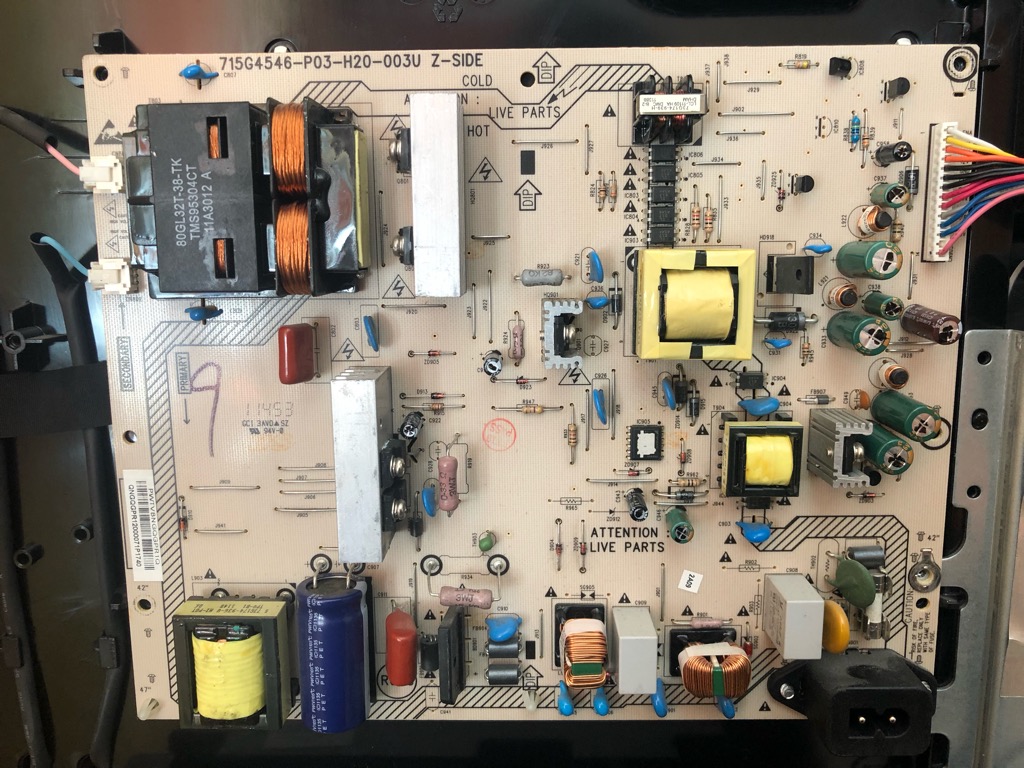

Dobrý deň,
Mám problem s týmto TV po zapnutí bez pripojeného hdmi signálu ide ako ma - obraz aj podsvietenie. Po pripojení satelitného prijímača cez hdmi televízor ide minútu a kompletne sa vypne.
Premeral som všetky elektrolyticke kondenzátory v zdroji na kapacitu aj esr a sú v poriadku. Prepajkoval som zopár spojov a tv isiel asi 30min , ale zavada sa vrátila. Nestretli ste sa náhodou s týmto problémom u tohto modelu tv?
Za každú radu vopred ďakujem ..

Zdar
měl jsem podobný problém, vyřešilo to zlepšení chlazení procesoru. Tady vypadá chladič (asi to hliníkové) trochu solidnější ale chtělo by ho to demontovat a očistit, znova napastovat a zpět. Nebo zkusit nějaký větší. U některých TV je chladič tvořený nalepeným měděným páskem, ten se časem trochu odlepí a to způsobuje vypínání TV. Výměna chladiče problém vyřešila.

To DeniS: napiš jak dlouho ti to jede bez připojeného satelitu. Zkoušel jsi ho připojit do druhého HDMI?

Pozrel som sa na chladič procesoru a vyzerá solídnejšie ako len medenny pásik. A je pripajkovany k doske.
A skusal som ho akurát a vypol sa aj bez signálu zo satelitu a skusal som aj druhé hdmi. Isiel asi 2-3min a vypol sa.

Zkus ochlazovat ten chladič sprejem nebo vysavačem, jestli to pojede dýl. Případně zkusit mírně zatlačit na procesor a okolí.
...kompletně se vypne. T.j. do standby, nebo musíš vytáhnout ze zásuvky?

Ten chladič sa ani nezohreje kým sa tv vypne.. a musím ho vypnúť zo zásuvky a znova zapnúť.
Rozobratie panelu a skontrolovanie trubíc by som riešil asi ako posledné.

Když máš alespoň jednu zdravou trubici přibližně stejného výkonu (a délky), tak ten panel nemusíš rozebírat.
Odpojíš jednu trubici, která je v tom panelu a k tomu zdroji připojíš tu zkušební trubici.
Pak zapneš telku. Tím vyzkoušíš jednu trubici.
Pak vyzkoušíš tu druhou.

37" len s dvoma trubicami? Ved aj starsie 17" monitory mali 4.

Jen takový pokus: TV se satelitem jedou ze stejné zásuvky? TV má třívodičový přívod? Otočení vidlice pro STB nepomáhá? Zkouším naznačit, zda by nemohla něco dělat zemní smyčka... Když je připojen STB s odpojenou antenou, také TV vypne?

Mal som presne tento istý problém cez svoj tuner išiel ale cez HDMI sa vypínal. V poznámkach mám napísané- vypínal sa standby zdroj vymenil som c951 dal som 1000uF/16, c910 dal som 2k2 - tomu nejak už teraz nerozumiem, nemám schemu pred sebou, dal som chladič na stby IO, odplechval som procesor , telka po týchto úpravách ide asi 2 roky bez problému.

Na fotkách vidím jen dva VN konektory.
A teď jsem si všiml, že z každého vede jen jedna žíla...
Buď je tam jen jedna trubice, nebo je rozbočení VN provedeno až uvnitř panelu, a to by byla velká komplikace.

To rozbocenie moze byt aj niekde mimo panelu v nejakom kurvitku. Philips bol schopny spachat neuveritelne veci.

Jak jsem z toho pochopil, tak se ti to vypne do 2-3 minut vlastně vždycky.
V tom připadě mi připadá jako nejjednodušší vyloučení vadných trubek, tzn. demontáží tak, aby se daly zkontrolovat. Dělá se to zepředu. A pokud by byly v pořádku (jejich spoje), tak už mě napadá jen vada ve standby obvodu.
