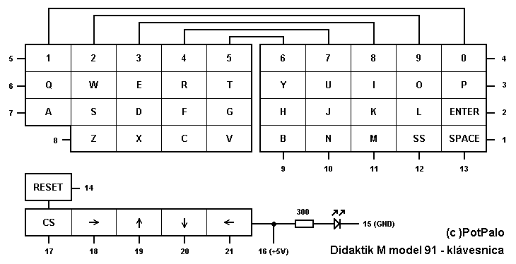

Tak ešte schéma klávesnice modelu 91 a novších. Na vysvetlenie nákresu, cez každé tlačítko si treba predstaviť prechádzajúci spoj vodorovne aj zvislo, pri stlačení tlačítka sa spoja.
Model 90 má inú klávesnicu, v nej sú dvojité tlačítka: CAPS SHIFT má kontakty aj pre RESET, a kurzorové šípky majú kontakty pre CAPS SHIFT a príslušné číslo.
