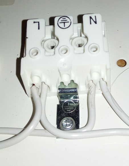

Kuchal jsem rozvod v Trevos dvoutrubkách zářivkách na předělávku na LED trubky. Všechny nástrky na tlumivkách a paticích šly bez problémů rozpojit. Tlumivky se musely odjistit zatlačením šroubováku do škvíry.
Ale přípojná trojsvorka, ta mě dala. Twisted Evil Ať jsem škubal za dráty, odmačkával při tom uvolňovací packy, tlačil do dírek ocelovou jehlu, nic nepomohlo. Jeden drát jsem urval, dva se mi podařilo vykroutit.
Netušíte někdo, jak se v těhle mrchách dá nějak normálně uvolnit drát?

PříspěvekZaslal: so únor 15 2020, 20:14    Předmět: Citovat
Zatím se mi to vždycky povedlo bez problému kroucením vodiče tam a zpátky. Ty mačkací packy jsou pro uvolnění připojovacích vodičů. Trevos dává tyhle svorkovnice i do normálních zářivek, co používáme v továrně. Dost už jsem jich rozkuchal. Prostě kroutit a zároveň lehce tahat. Pokud to nejsou nějaký aušusový kusy.

PříspěvekZaslal: ne únor 16 2020, 0:07    Předmět: Citovat
Díky, tak to to jsem opravdu netušil, že žádná dírka na svorkách není uvolňovač. Proč je tam teda dělají? Rolling Eyes Jak jsem psal, něco se podařilo hrubým násilím vykroutit/vyrvat ale v jedný mi drát zůstal. Naštěstí šel zbytek drátu nacpat jehlou do svorky a místo něj nastrčit novej drát.
