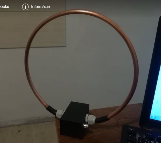

Spravil som dneska tú anténu k BM368. Má 3 závity a sériovo so živým pinom konektora je pripojeny odpor 47ohm. Jedna strana tieniacej rúrky je spojená s tienením resp kostrou. Keď použijem klasické novodobé rádio a generátor dám na max tak aby to hralo čisto musí byť anténa max 10cm od rádia. Čakal som že to bude "silnejšie". Mám niečo zle alebo to tak má byť?

A to jsi tam jen namotal 3 závity drátu a teď čekáš, že zahřmí? Magnetický smyčkový antény laděný jen vlastní kapacitou jsou vyšší dívčí, normálně se musí doladit kondíkem. Ani jsi nenapsal kmitočet.
https://www.qsl.net/ok2bmu/cz/Technika/magneticky%20loop.html

Ano len som tam namotal 3 závity. Mala by to byť akože kópia originálu ale nikto mi jaksi nieje ochotný pozreť ako je original antena zapojena. V návode sa píše že by mala byť od 150khz do 30Mhz. Chlapi, keď niekto možete pozrite sa prosím ako je ta original antena zapojena. Ďakujem.

No je to na mňa vela otázok. Príspevky nehoním len stále nemám odpoveď ale teraz som si to nejako domyslel že to je OK. Výkon z hlavy 0,03mW? Neviem to odhadnúť na ako ďaleko by to malo fungovať.
