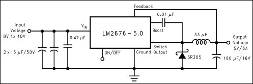

breta1
Založen: Sep 09, 2005
Příspěvky: 3500
PříspěvekZaslal: út únor 11 2020, 17:13    Předmět: Citovat
Máš to zapojené přesně podle doporučení podle tohoto datašítu?
Zkontroloval bych (vyměnil) ten bootstrapový kondenzátor 10n.
Sedí spínací frekvence cca 250kHz? (v datašítu ti pitomci píšou 250Hz)

Pořád nevíme, kolik tedy vlastně teče přes spínač proudu Smile Už se skoro vejdeme do specifikace podle datasheetu, podle charakteristiky Usat/I by měl ten úbytek být někde kolem 1V.
Breta: F osc = 52 kHz

PříspěvekZaslal: út únor 11 2020, 17:22    Předmět: Citovat
@breta1: Máš blbej DS.
Na co ty další detaily, když osciloskopem naměřím na LM úbytek 1.8V v sepnutým stavu, proto hřeje. Nedělej z toho kovbojku.
Střída je téměř 1:1 (20:18, což je taky dost divočina, ale odpovídá to) a je tam čistej obdélník. Opět se opakuju. Takže při té střídě a znalosti vstupního proudu si spočítáš už cokoliv.
Jen je tam reálně asi 13V místo 15V, to dělají diody v ochraně a záloze z aku.
