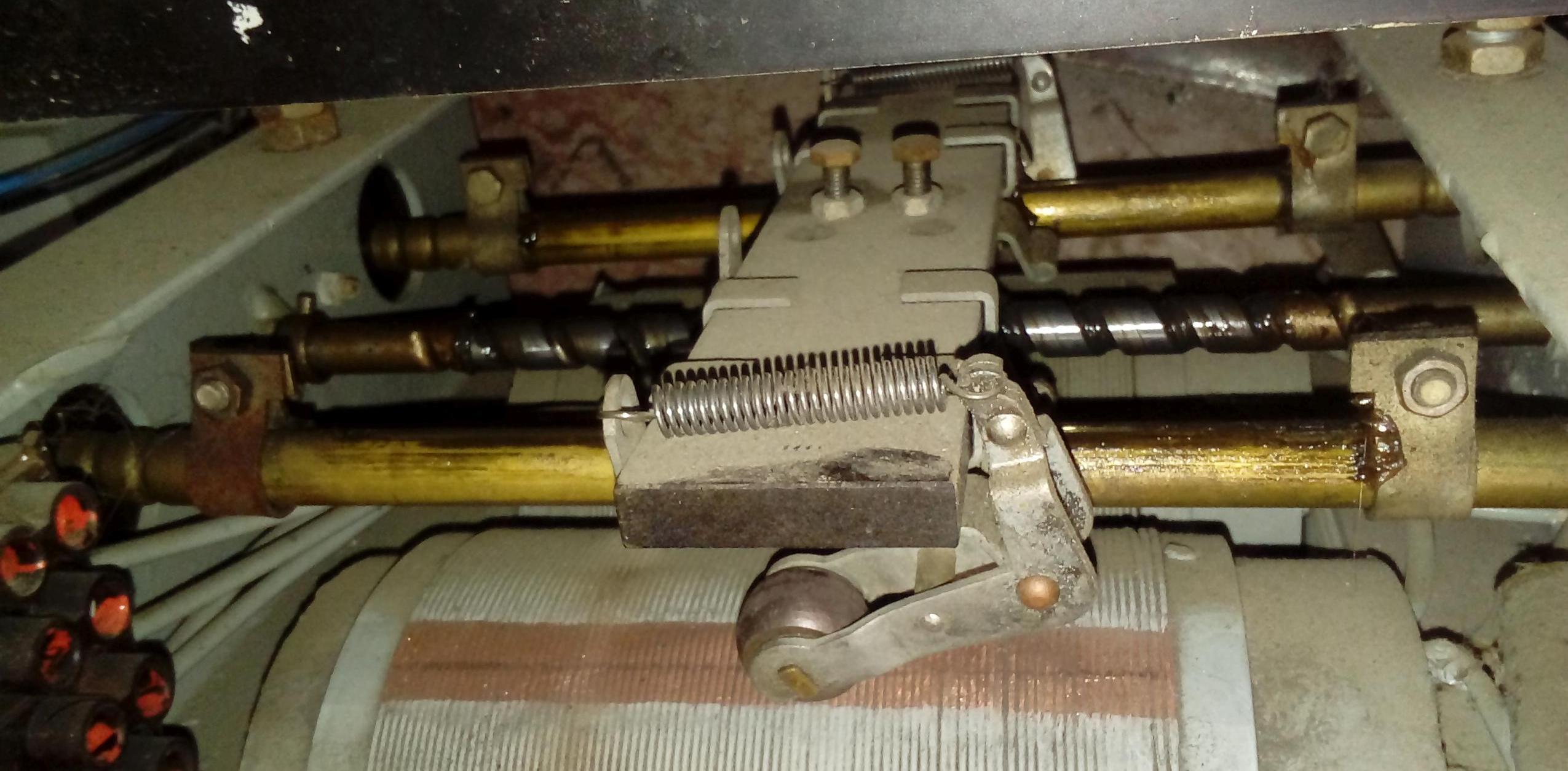

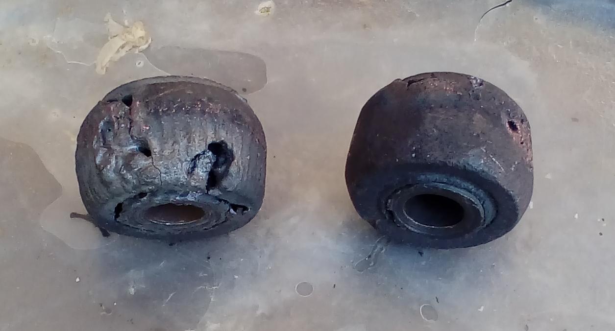

Ahoj. Nevie niekto poradiť, kde by som zohnal zberače ( koliečka ) na tuto nabíjačku?

Co třeba takhle: https://www.eprona.cz/images/eprona-doc/nb22_nav.pdf
Je tam adresa. Chce to trošku se snažit a hledat! Laughing

Točil jsem je na soustruhu. Vzal jsem větší rolny které jsou na autotrafo a upravil.

Neviem čo je ,, Vzal jsem větší rolny které jsou na autotrafo ,,
Stočiť to na sústruhu by nebol problém, len aký materiál použiť?

Grafit s příměsí mědi. Jako na uhlíky.

A kde také niečo zoženiem?

patrikvarga: Auto trafo je podobné konstrukce jako v té nabíječce. Jen je větší (3f, 20kW a 300kg) Ty rolny jsou větší. Vyfotil bych to ale jsem marod.

Jemu jde asi o to, kde ty rolny sehnat.

Zkus carbonsmay.cz, vyrábí tyhle věci.

Kontaktuj servisné zastúpenie Eprona na Slovensku. Ja som od nich objednával pred pár rokmi zberače.

Tak dnes ( 12.02.2020 )prišla odpoveď z elektroplus:
kladky na NB -22 sú nedodateľné. Ich výroba skončila, alternatíva neexistuje.
Nedali by sa vyrobiť z mosadze?
