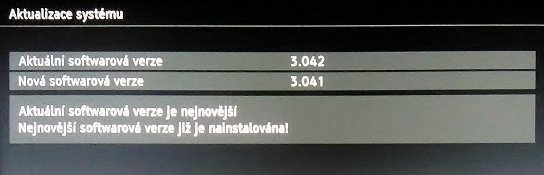

SMART tv Panasonic TX-32FS503E koupená před necelým půlrokem je po všech stránkách zcela funkční až na jednu "maličkost":
Aktualizovat FW je možné dvěma způsoby -
- z menu Síť-Nastavení sítě-Update softwaru ze "speciálního" webu Panasonic
- klasicky z USB flashky
Vzpomínám si, že první update jsem provedl úspěšně prvním způsobem z menu tv na verzi 3.041.
Začátkem ledna vyšla nová aktualizace FW č. 3.042. Ale při přístupu k update z menu tv stále hlásil, že nový FW je 3.041. Řekl jsem si, že u panáka zřejmě ještě "nestihli" updatovat ten "speciální web" a tak jsem si update stáhl na flashku a updatoval "ručně". Nyní tedy při kontrole z menu hlásí tv tento nesmysl:
Myslel jsem, že to inženýři časem doženou, ale zatím nic...nic...
Kontaktoval jsem podporu, s pochopením absolvoval jejich radu na hard reset tv, ale tv "stále kvoká". Rady skončily odkazem na autorizovaný servis.
Kvůli takové prkotině nebudu tv nikam tahat. Jen bych potřeboval pro lepší spaní, kdyby mi někdo, postižený podobným televizorem, potvrdil nebo vyvrátil moji konspirační teorii o blanických inženýrech a prozradil mi, co mu hlásá ta jeho tv.
Díky moc za odpovědi.

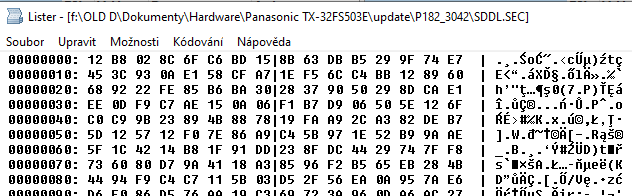

Že ty sis tam dohrál sám ten balíček na H265 Laughing
Ne teď bez legrácek - není v tom USB souboru při otevření (edit) vidět nějaká hlavička. Napadá mě, že by jen špatně pojmenovali ten nejnovější FW.
Příspěvky: 13900
PříspěvekZaslal: po leden 27 2020, 23:14    Předmět: Citovat
Very Happy H265 - pro mne to byla záminka pro rozloučení se s CRT Oravou a STB.
Nemyslím. Ten druhý řádek té hlášky by neměl pocházet z nainstalovaného FW, ale z toho nalezeného na webu. Byl stejný i před "ruční" instalací.
Jinak ta "hlavička" souboru SDDL.SEC vypadá nějak takto:

Panáka nemám, ale uklidním tě, u SONyho je to úplně stejné. Údajně mám mít Adruid v. 8 ,ale TV hlásí 7.0. Při pokusu o upgrade na už dostupnou 8.0 hlásí TV váš software je nejnovější. Shocked Shocked
Takže jsem zanechal snažení a vyčkávám. Cool

Příspěvky: 13900
PříspěvekZaslal: út červenec 07 2020, 17:32    Předmět: Citovat
Tak včera mi tv hlásil nalezení nového software, nová verze 3.045 uvedla stav tv "na pravou míru", takže již není co řešit. Verzi 3.042 prostě tv na "interním webu" neviděla.
