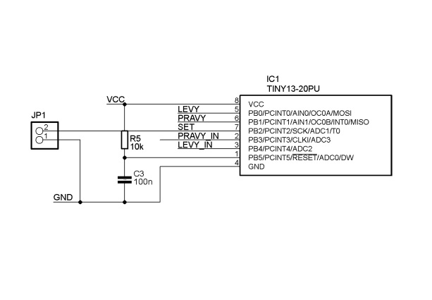

Zdravím Vás tu,
potřeboval bych malou pomoc. Chci sestavit jednoduché zařízení s attiny13. Vše bude naprosto jednoduché. 2 vstupní piny a 2 výstupní. Na signál 1 vstupu který bude impulz o délce cca 200 až 350 ms se sepne výstup. Ale potřebuji aby ten výstup byl seplý určitý čas. (to si vše napíšu, neměl by být problém) Potřebuji ale ten čas změřit. Na zařízení bude jumper kterým se uvede do režimu set, pokud bude v tomto režimu a objeví se mi na některém definovaném vstupu log 1 tak tento čas potřebuji změřit a uložit do nějaké proměné. Tento čas z proměné, chci pak používat.
Napadá vás funkce kterou změřím ten čas (délku sepnutí pinu při režimu set) a můžu ho pak používat pro držení sepnutí výstupů.

PříspěvekZaslal: út leden 28 2020, 11:04    Předmět: Citovat
Tak sedím na datasheetem, ale nedokážu se hnout z místa. Neporadili by jste jak nastavit ten čítač ? Posílám zde i schéma jak by měl být attiny připojen.
na pb3 a 4 jsou vstupy . PB0 a 1 jsou výstupy. Pb2 je pro set, nastavení času délky pulzu.
Ještě jednou popis činnosti. Na vstup pb3,nebo 4 přijde pulz cca 200-350ms na výstupu pb0 nebo 1 se musí objevit log 1 v délce cca 5-15s - tuto délku potřebuji nastavit v režimu set kdy bude log 1 respektive 0 vstup bude uzemňován vstup pb2. Délku vstupu pb2 potřebuji změřit a tuto délku pulzu pak používat pro výstup pb 0 a 1.
 Velikost:  29.2 kB
 Zobrazeno:  260 krát

Z kódu mám zatím toto. Je to bez čítače, nesmysl co jsem měl jsem smázl, nedělalo to nic. Je tam zatím sekvence pro nastavení času. Spínání těch dvou výstupů za normálního provozu tam ještě nemám.
Články na tomto portálů znám snad již nazpaměť. S časovačem jsem si dělal i pwm pro řízení motoru s pomocí adc atd.. ale toho jak to nastavit aby to udělalo jen 1 pulz o určité délce kterou tam nastavím v režimu set nevím.
