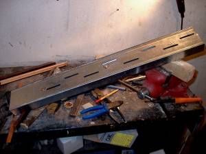

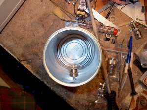

Ve WiFinářském pravěku se antény vyráběly z plechovek od párků, pokročilejší sektorové z profilů pro montáž sádrokartónu.
Domnívám se, že to v dnešní době ČTÚ netoleruje, vzhledem k neznámým parametrům jednotlivých kusů a nutnosti dodržovat EIRP.
http://www.simandl.cz/stranky/czfreenet/anteny/anteny.htm
Plechovka od párků
 Velikost:  11.73 kB
 Zobrazeno:  250 krát
Sádro profil
 Velikost:  11.1 kB
 Zobrazeno:  234 krát

Plechovka na "bičíku" WiFi spíše usměrňuje signál směrem otvoru v plechu, proto zdánlivě zesiluje signál v daném směru - ze všesměrovky se stává sektorovka. Ideální je experimentovat s různými tvary otvorů dle požadavků.
Pixla od párků, ve vhodném místě N-konektor s bičíkem délky λ/4 (a ostatně jak vzálenost ode dna tak Ø pixly) - dáno výpočtem z délky vlny u 2.4GHz. Funguje podobně jako přijímací část satelitního LNB - rozměry též dané délkou vlny. Pixla od kosteleckých párků to tehdy právě splňovala včetně plastového víčka (aby dovnitř netekla voda, nejlépe ještě zatěsnit silikonem)
