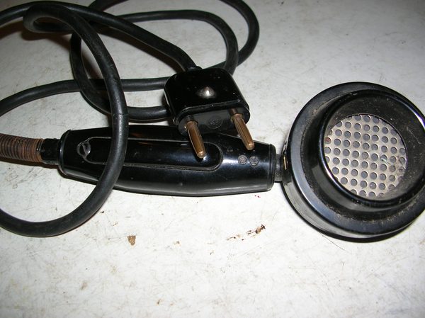

Nenasel jsem to nikde.
Jedine, ze by to nekdo poznal...
Podle toho, ze je to ukoncene konektorem typuju na vysilacku Wehrmacht?
Na konektoru je logo SH tedy Siemens & Halske.
Na bakelitu rukojeti MG nebo GM (pismena jsou na sobe)
Pak jeste bile Ab 117 (model?)
 Velikost:  59.83 kB
 Zobrazeno:  130 krát
Příspěvky: 13885
PříspěvekZaslal: po leden 13 2020, 17:23    Předmět: Citovat
O tom klíčovacím tlačítku jsi pomlčel nebo tam není? Wink

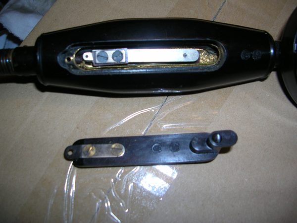

Tlacitko je tam hento.
Muzu jeste poslat foto vlozky (toho mikrofonu samozrejme)
 Velikost:  48.96 kB
 Zobrazeno:  134 krát
Příspěvky: 13885
PříspěvekZaslal: po leden 13 2020, 17:54    Předmět: Citovat
Tipuji, že to bude uhlíková vložka, kvůli klíčovací funkci.
Hejnicek
Založen: Jun 16, 2004
Příspěvky: 2226
PříspěvekZaslal: po leden 13 2020, 17:55    Předmět: Citovat
Jo, je to tak, pekne stercha.

V 80. letech byly velmi podobný mikrofony s trychtýřkem k ruským VKV/UKV leteckým radiostanicím. Ale systém elektrodynamický.
sinclair
Založen: Feb 02, 2005
Příspěvky: 9923
Bydliště: Luhačovice
PříspěvekZaslal: po leden 13 2020, 20:15    Předmět: Citovat
Nemá to někde vylisovanou říšskou slepici, nebo značku Wehrmachtu?
Vašek - Radioelectrum - Balek by možná věděl, napiš mu. Nechodí sem pravidelně.
Hejnicek
Příspěvky: 2226
PříspěvekZaslal: po leden 13 2020, 20:27    Předmět: Citovat
Slepice tam neni.
Mohla byt i razitkovana a setrena. Na jinem stripku ji mam (slepici) jako cosi bile razitko.
