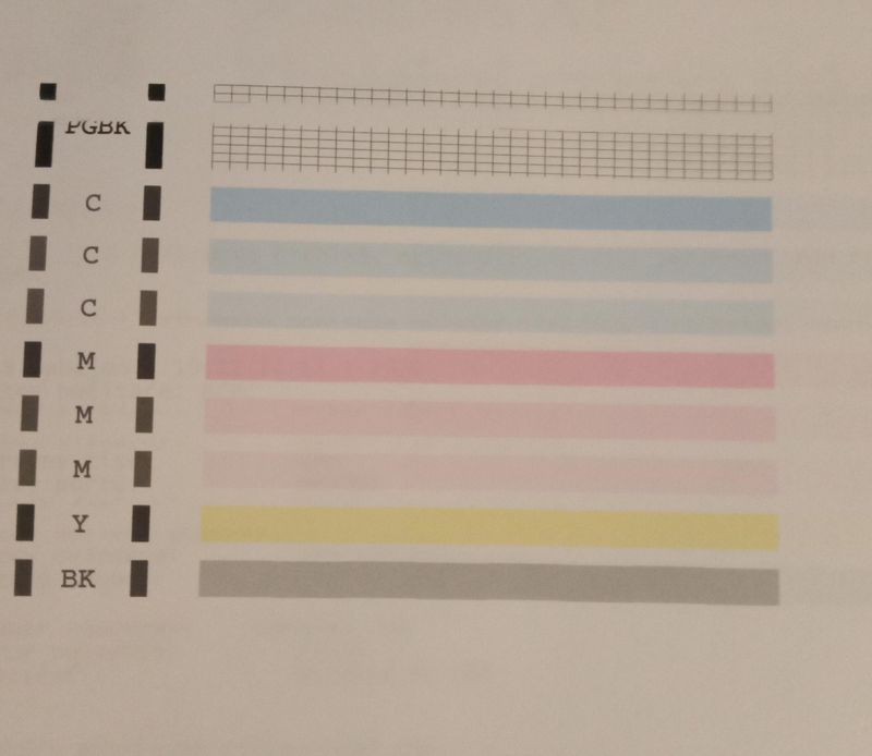

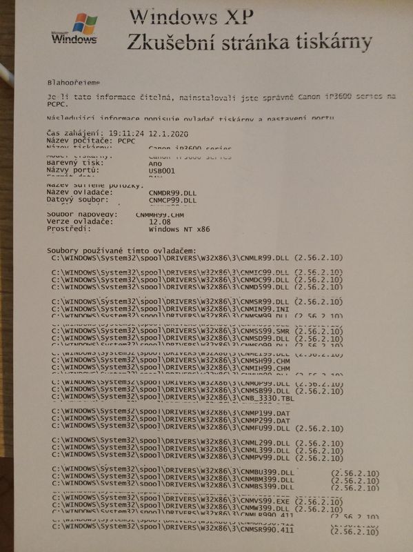

Před asi 4 roky jsem naposledy použil svoji tiskárnu Canon Pixma iP3600.
Od té doby ležela bez využití, vlatně jsem na ni zapomněl. Mezi tím jsem se totiž přestěhoval, našel si novou ženskou, prostě byly jiné starosti.
Nyní jsem tiskárnu vytáhnul, očistil ji od prachu, připojil k PC, nainstaloval ovladače a dal tisk zkušební stránky. Vůbec jsem nečekal, že to nějak dobře dopadne.
Ale o to větší bylo moje překvapení, když po delším čekání konečně zkušební stránka vylezla ven - pouze ucpaná tryska na černé barvě, a to ještě ne úplně Shocked

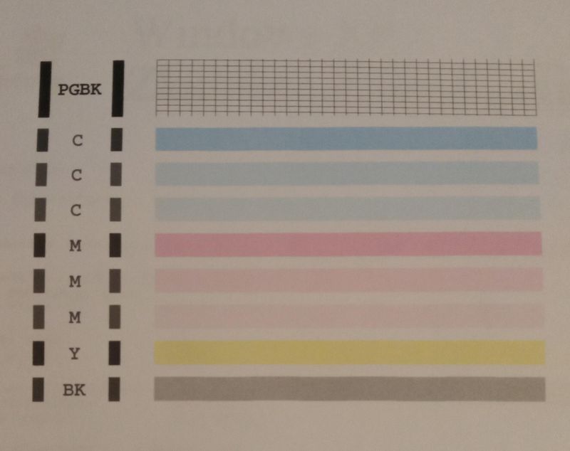

Dal jsem čištění, pořád část černého tisku chybělo.
Nakonec jsem dal hloubkové čištění, a nestačil jsem se divit.
Ono to po takové dlouhé době relativně bez problémů tiskne Shocked

Mně u mý MG5250 obyčejný čištění taky nikdy úplně nepomohlo. Vždycky až hloubkový. A tý barvy co to při tom sežere. Doplácám inkousty, co leží v šuplíku a půjde z domu. Myslím, že 100 stran jsem nevytisknul a sežralo to už dobře 5 sad inkoustů. Inkoustovku domů už prostě né.

Tak tos měl kliku, já jsem nedávno vyhodil téměč nepoužitej Epson Stylus R300. Potiskl jsem s ní pouze asi 30 CD a DVD. Evil or Very Mad Stačila pauza 3 měsíce přes léto a hlava byla jak beton. Má to vodou nerozpustný inkousty a ničím to nešlo vyčistit.
Naproti tomu A3 multifunkci Brother jsem dostal po tříletý odstávce, nešla ani jedna tryska. Celou jsem ji rozebral, vyčistil a tiskne jak víno. Má ale vodou rozpustný inkousty tak s vyčištěním v ultrazvuku nebyl problém.
