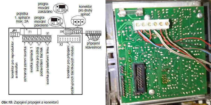

Nazdar všem.
Na gymnáziu, které navštěvuje syn, již poměrně dlouho visí cedule o nefunkčnosti domovního interkomu od vstupních dveří do sborovny. Tak jsem se lehce nabídl, že bych se na to zítra odpoledne podíval.
Část u dveří je od 2N, typ komfort 2000.
Pochopil jsem to dobře, že je to defacto telefonní přístroj s tónovou volbou který je naprogramován tak, že přes ústřednu vytočí nastavenou linku a pokud ji někdo zvedne, tak se normálně spojí hovor?
Paní ředitelka říkala něco o tom, že volali několikrát na O2, ale odezva žádná. Nejsem si ale jist, zdali je toto věc pro O2 - ale to zjistím zítra.
Nemáte s tímto systémem někdo zkušenosti?
Díky za odpovědi.
PF

Ano, malo by to fungovat ako telefon. Otazne je, ci maju v skole pobockovu ustrednu a teda je to zapojene do nej alebo to je pripojene na samostatnu telefonnu linku.

Je to zařízení připojené na pobočkovou telefonní ústřednu. Po stisku tlačítka je z paměti vytočené telefonní číslo, po spojení je možné hovořit a pokud je zapojen výstupní ovládací spínač, je možno v průběhu hovoru volaným tento spínač aktivovat volbou kódu.
Pochybuji, že zařízení bude ve správě O2, bude to servisovat nějaká jiná odborná organizace, nebo s přechodem na IP telefonii na škole zapomněli, že jim toto zařízení bez dalších úprav nebude fungovat.

Rozeber to, změř zda tam je ANALOGOVÁ telefonní linka (dostatečně velké napětí, podle zkušeností větší než 30V), ze které je komunikátor napájen.
Externí napájení je jen pro podsvětlení a pro případné spínání připojeného elektrického zámku.

Verzí bylo několik, s manuálem bych počkal až podle typu základní desky.
Rozlišovacím znakem je umístění svorkovnice na tišťáku a počet svorek.

Tak jsem neuspěl. Stáhl jsem si sice servisní manuál na 2N komfort 2000, ale evidentně je fyzický vrátník jiný typ než v manuálu. A protože jsem to nechtěl nijak hrotit, odpojovat atd. tak jsem zavolal známému servisnímu technikovi do O2 a jelikož je to asi on, kdo na gymnáziu vrátník i ústřednu před lety montoval, tak jsem asi ani nic lepšího udělat nemohl.
Díky tedy za rady. V příloze posílám výkres z mauálu a reálné foto.

Plošňák odpovídá tomuto .
