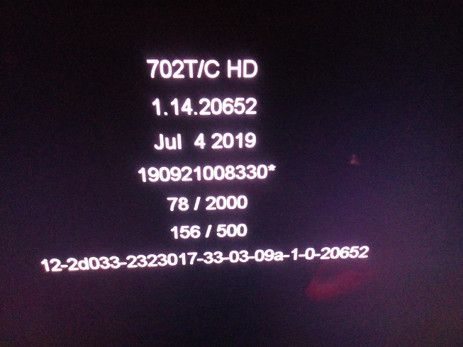

MiloPS3
Založen: Aug 07, 2010
Příspěvky: 281
PříspěvekZaslal: čt prosinec 19 2019, 21:44    Předmět: Citovat
mam tu vetsi verzi,FW viz priloha
v nastaveni neni moznost "co po zapnuti "
cas synchronizovany z tv vysilani je presny, kontrolovano podle DCF hodin..
v nastaveni je moznost stand-by rezim ano/ne, pri ano se vypne snizi jas displeje pri ne se vypne ale nesnizi jas displeje
tet sem ho nechal v stand-by (volba ano) rezimu a za cca 10min je spozden o cca 48s
zitra rano uvidim a jeste skusim stand-by (volba ne)
